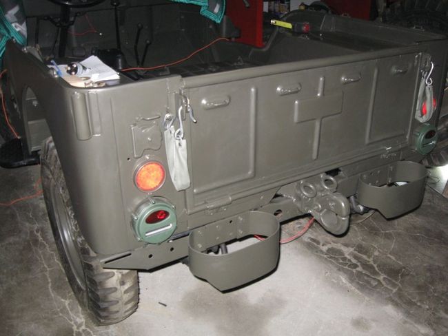

Notapor Eduardo03 » 27 Jul 2015, 10:05
Hace varios fines de semana que veía distinto al M606 de atrás y no me daba cuenta que pasaba..!!! pensé que era la falta del portón o que el espacio reducido del galpón… ayer monte las tapas de los faroles M que llegaron para ver como “tenía luces” y sentado con un cigarro en la mano descubrí que paso…. En la última “retocada de pintura” le clavaron verde corrido sobre el paragolpe negro!!!, el próximo fin de semana y como es costumbre ya retrocediendo, tendré que sacar bumperetes, gancho y demás para reparar y volver a trabajar sobre el chasis.
