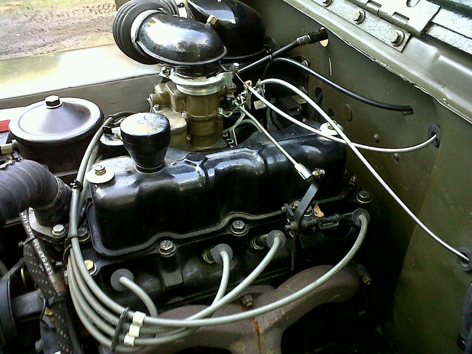

El sabado no me pude ocupar de tu inquietud, pero te dejo una foto de un M606 donde se ve uno de los agujeros del firewall con tapon. Tomen "entre pinzas" el resto de lo que observen.
Notapor Eduardo03 » 28 Jun 2015, 22:03
Gracias Mariano por la info compartida, definitivamente usare las perforaciones según sea lo más original y los demás los usare con los accesorios (presión de aceite y temperatura.

El harness derecho quedo fijo con dos grampas bien en su posición y ahora falta montar el filtro de aire ya habiendo terminado todo de ese lado. Mariano, se alcanza a ver el “clip blanco” como el original que sujeta la tripa del velocímetro.
