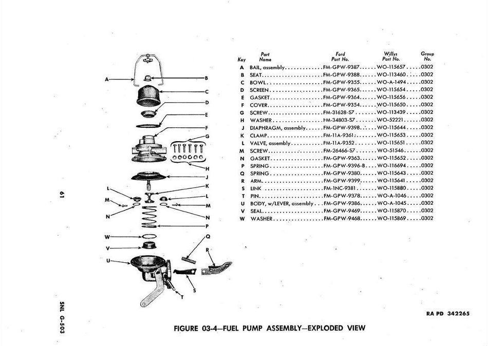

Re: GPW se ahoga
Notapor vladimirsinisi » 10 Ago 2013, 20:11
por el poco conocimieno que tengo de esto calculo que si!
tu bomba tiene el brazo para llenar manualmente?
m606paz escribió:Esta es la Bomba de Nafta AC que llevaron los MB y GPW
Unas de las caracteristicas son:
-Bowl metalico
-Leva manual para bombear combustible al carburador
Tambien encontramos marcas con la fecha de produccion.
Re: GPW se ahoga
Notapor elmer » 10 Ago 2013, 20:28
No lleva el brazo. Es practicamente igual que la que me envias pero con el capuchon de cristal. Yo tambien creo que deberia bombear gasolina al darle al arranque; lo que me preocupa es que se haya estropeado de golpe y justo despues de limpiar el carburador y el filtro de combustible. Te agradezco mucho el interes en echarme una mano. Mañana no lo podre probar ya que he aprovechado que tenia la bomba desmontada para cambiar el tubo de aceite que vae justo desde detras de la bomba hacia el filtro de aceite porque tenia uno nuevo y el original estaba muy deteriorado , el problema es que no lo podre instalar, ya que la rosca del filtro de aceite es un poco mas estrecha que la del tubo y como mañana es domingo esta todo cerrado y no tengo ningun adaptador, ¡ una pena !

Re: GPW se ahoga
Notapor fontanero » 10 Ago 2013, 20:42
Si el diafragma esta muy dilatado, esa podría ser la causa, podríamos inferir que el motor gasta el combustible mas rápidamente de lo que la bomba lo repone.
Con la bomba suelta, al dar arraque, el chorro de salida debería se importante y prolongado.
fontanero
Mensajes: 64
Registrado: 17 Jul 2013, 17:18
Re: GPW se ahoga
Notapor m606paz » 10 Ago 2013, 20:49
fontanero escribió:Si el diafragma esta muy dilatado, esa podría ser la causa, podríamos inferir que el motor gasta el combustible mas rápidamente de lo que la bomba lo repone.
Podria hacer una prueba con un bidon de combustible colgado del parabrisas... :roll:
