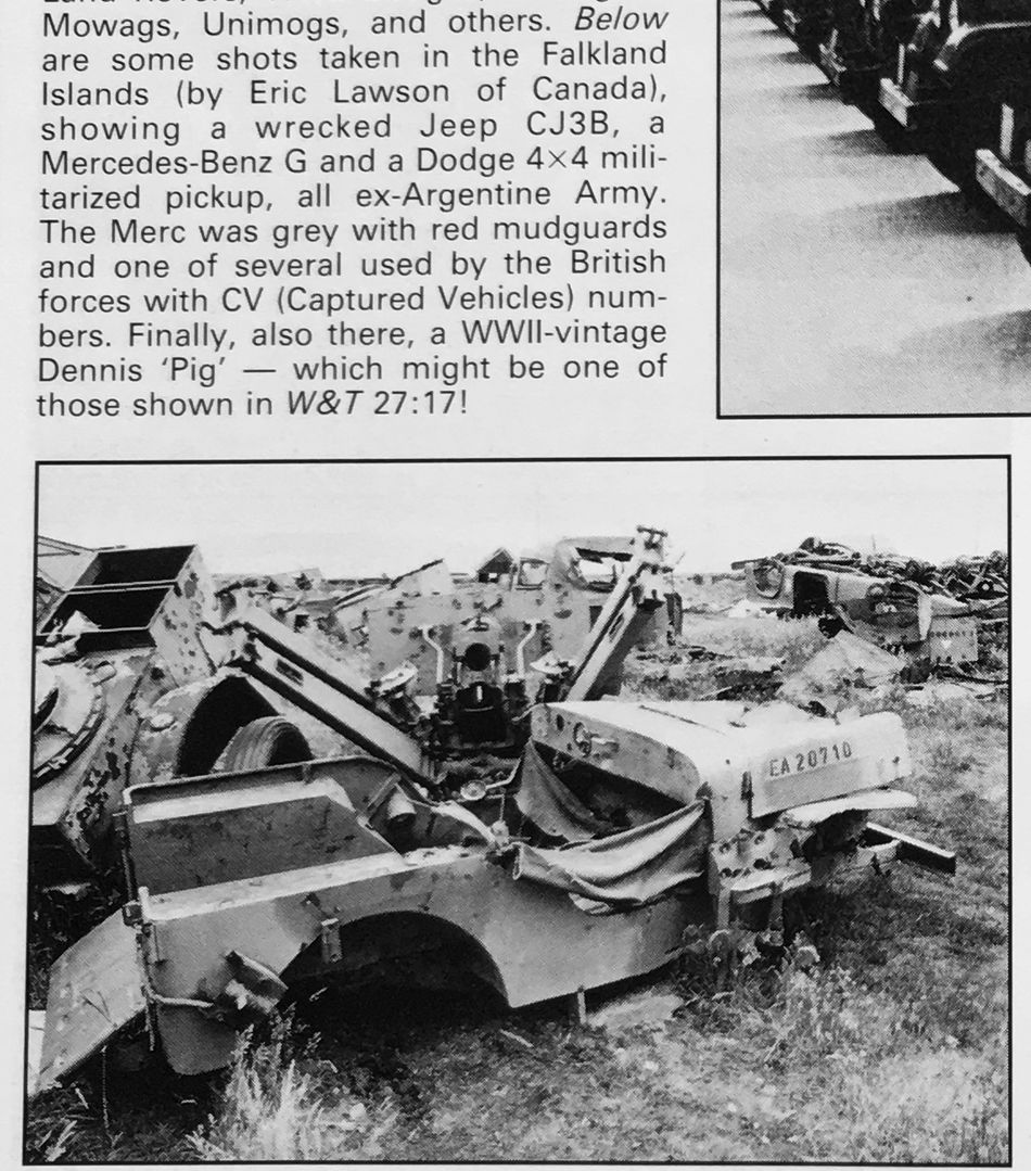

Finalmente, después de mucho buscar, encontré esta foto que hacía tiempo quería encontrar en una de mis W&T, más precisamente en la número 37 de 1991 y en la página 10. Un lector canadiense de la revista la envió.
Qué mejor prueba para saber que el Ejército Argentino, al menos llevó un M606 a las islas en ocasión de la Guerra de Malvinas. Se aprecia claramente su NI: EA 20710.

Se podra saber si la chatarra que se encuentra alrededor , pertenece a material dejado en las islas?
Veo una cocina de campaña y un cañon parece un Oto Melara
Foto M606 EA en Malvinas
Notapor dongaston70 » 02 Nov 2009, 22:55
Exactamente Mariano, esa foto fue tomada en Malvinas, en el año 1991 o antes. El M606 está muy canibalizado, es posible que ya no tuviera motor, transmisión, y obviamente los ejes como se puede apreciar. La cocina de campaña pareciera estar bastante completa (todavía no le retiraron la olla, preciado y útil bien si los hay) y el cañón puede que sea uno de esos. El demás material no se reconoce bien.

Despues de mi reunion en SITEFA del Sabado pasado, pude determinar con total seguridad que el M 606 NI 20710 junto a dos M 601 y la M 37 Taller quedaron en Malvinas.
Todos ellos destruidos por personal militar Argentino ante la rendicion de Puerto Argentino.
Yo hoy creo que por lomenos estos nobles vehiculos desaparecieron en su ley, y en algun remoto punto me alegra que no calleran en manos de estos pobres bolu.... pisteros que creen saber algo de la adrenalina.

El numero de chasis es 57348- 130011 del B Log 10 segun mis datos Pedro

Notapor dongaston70 » 06 Nov 2009, 17:10
¡Gracias Pedro! Muy buen dato. Sólo se tomaba el número de chasis en esa época, ¿no? ¿O se podrá conseguir también el de motor? De todas formas, una excelente ayuda. Ojalá aún tenga alguna de las chapas identificatorias originales. Creo que el M606 tiene dos con el núm. de chasis (una de aluminio del lado del motor sobre el torpedo, y la otra de bronce en el tablero).

Parece que es un M606 1964
Gaston
El numero de serie lo encontrarias
En el larguero derecho del chasis, delante del Toe Board Gusset.
En el Firewall junto al filtro de aire(dataplate de aluminio) y
en la Dataplate del Dashboard,la de bronce.
En esta dataplates tambien encontras el D.O.D.
Seguramente el numero de motor comienza con el 4J######
Número de serie en el M606 EA 20710 en Malvinas
Notapor dongaston70 » 07 Nov 2009, 01:38
Qué bueno Mariano que también esté estampado en el chasis. Sabía lo de la ubicación de las chapas (tanto de aluminio como la de bronce) de haber visto algunos M606 en persona, no así el tema del chasis.
Es importante, ya que si se llevaron las chapitas "de recuerdo" (la cosa más factible...), en el chasis estará el número para certificar de quién se trata. Muy buen dato también.
