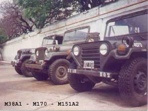

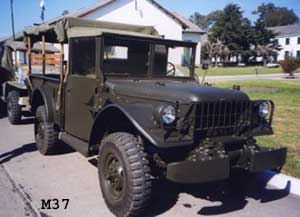

Los accesorios de los vehículos de la serie M están normalizados, los generadores, instrumentos, unidades selladas, portabidones, palas, bases de antena, etc. sirven en un M38 A1 como en un M37 o un M113, etc.
En los camiones de 2 1/2 ton se emplearon en principios neumáticos de mayor tamaño con el propósito de mejorar la flotabilidad. Sin embargo el uso de ruedas grandes presenta el inconveniente de que es necesario proveer un espacio adecuado para las mismas en perjuicio del espacio útil en la caja del camión. Por esta causa los modelos M35 y más recientes vienen equipados con ruedas pequeñas y cajas planas para facilitar la carga, la perdida de flotación se ha compensado con el empleo de ruedas duales en el tren trasero.
Todos los vehículos de 1/4 ton tienen una particularidad que los diferencian de los demás vehículos militares. La carga útil a campo traviesa es de 360 kg. aunque el vehículo se designe como un 1/4 ton. En los otros vehículos la carga útil a campo traviesa es igual a la denominación. Por ejemplo el camión de 2 1/2 ton puede cargar 2 1/2 ton a campo traviesa.
