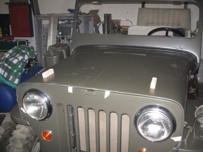

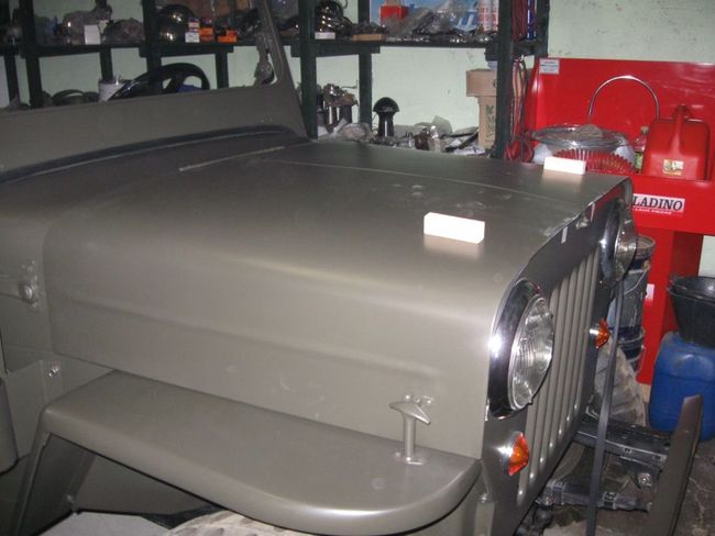

Colocamos el capot, luego de terminar su arreglo y pintura, comparto como quedo

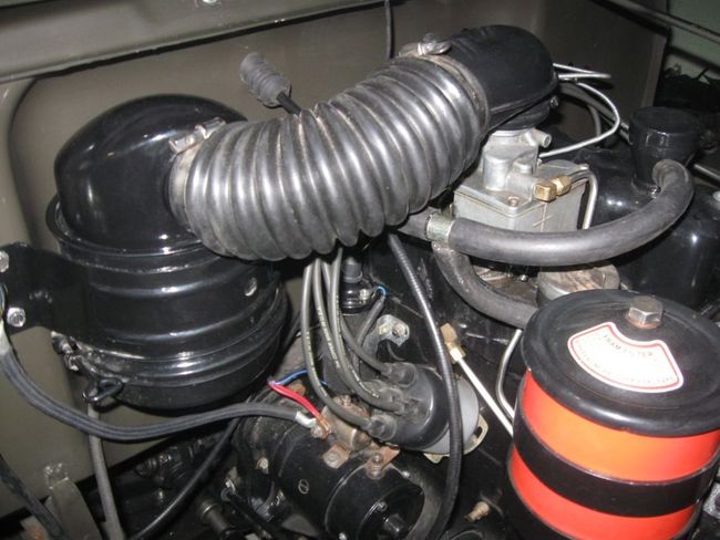

Coloque el venteo del carter y sus conexiones al filtro de aire…. Viendo las fotos observo que la manguera parece haberme quedado sobre el tubo de carga de aceite y su tapa no podrá quizás ser retirada…chan casi me voy ahora de noche para verificar de puro pavo y caliente :oops: :( …. Sera tema a modificar el próximo 9 de julio por la tarde.

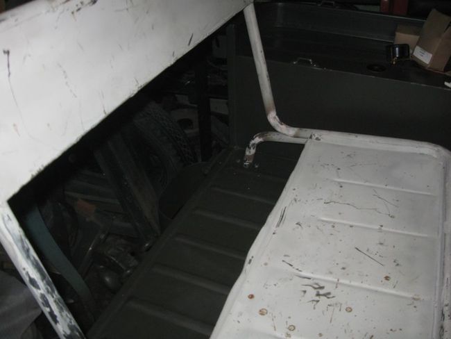

El ultimo avance fue modificar y presentar el asiento trasero, el cual quedo bien, le falta un poco de martillo y aguantador pero quedo perfectamente en su lugar, tanto en sus trabas delanteras como en los bloqueos traseros

Los tacos de madera del capot, son provisorios?? :roll:
Notapor Eduardo03 » 06 Jul 2015, 17:27
Mariano, muchas gracias por tus comentarios y siempre buenas apreciaciones…. Acabas de hacerme sentir mal :shock: :x …. Los tacos de madera, los traje de USA (del buen nogal americano” ofrecidos por Matt (QTM) con esta descripccion “….This is a very high quality and very correct set of wood hood blocks. These are 100% correct copies of an NOS original M38 (G740) wood hood block I have had in my collection for 40+ years. (see green one in picture). I had these made here locally in Georgia with the correct White oak and the correct mounting hardware. (no self locking vinyl nuts here). These also fit the CJ2A, Cj3A, and CJ3B. The mounting holes are 2 1/2" center to center. They are made from 5 quarter stock just like the originals and are 1 7/8" tall….” Por lo visto y con tus dimensiones deberé fabricar unos nuevos de alamo, jarilla, molle…etc. :x :lol:
Bueno, ahora hablando en serio, creo que tendré que hacer unos nuevos, que madera buscamos?
Un gran abrazo y gracias nuevamente!!
Notapor m606paz » 06 Jul 2015, 17:46
uhhh que mal el gringo Matt!!! :x
Una foto vale mas que mil palabras http://willysmjeeps.com/v2/modules/gall ... /m606c.jpg
En ese panfleto se ven los tacos de madera. Son altos por que sino te tocaran los brazos de los limpiaparabrisas...
Que madera? Hacelos de quebracho! Total los pintas de verde y listo! :D

Jajaja van verdes? yo pensaba dejarlos con una buena mano de aceite de lino!!!!.... bueno ya vamos buscando un durmiente (pa´que sobre vio?) :lol:
Sigo participando...!!!
Un abrazo, ya estoy imprimiendo dimensiones del "taquito"

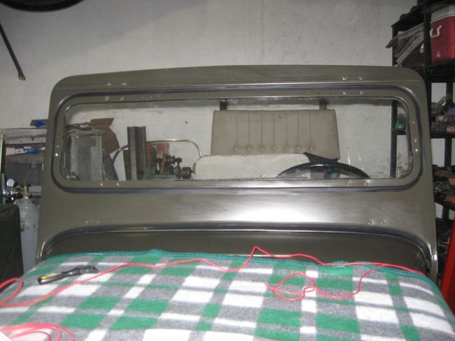

Necesito ayuda con los tornillos del marco del parabrisas (que sujetan el vidrio) y de este a las dos bisagras .... no los tengo todos, colocare algunos hasta que busque buenos, la pregunta es las tuercas ciegas de bronce van hacia adentro o hacia afuera del marco y parabrisas…. Las trabas del marco también van fijadas con tornillos y tuercas ciegas…. Para afuera o para adentro?... las pude observar en fotos puestas de distintas formas.

Evidentemente cuando vamos llegando a los detalles y terminaciones con dudas y falta de elementos o partes todo se va haciendo más lento…. Este finde trabajando sábado y domingo por la tarde solo hemos logrado colocar el parabrisas. Fue una tarea titánica colocar burletes y amar el vidrio en su lugar, aun no pudo ser delicadamente terminado faltan detalles, la limpieza de pegamentos (de todos los lugares incluyendo mis manos :roll: :shock: ) y como les consultaba saber si los tornillos van desde afuera y con las tuercas ciegas hacia adentro o al revés ya que he visto varias fotos y no todos coinciden.
Así quedo de afuera aun faltando tornillos y con algunos “temporarios” para poder montar.

Notapor m606paz » 13 Jul 2015, 10:18
Bien Eduardo! Avance lento pero avance al fin! :wink:
Las tuercas van para adentro!
Notapor Eduardo03 » 13 Jul 2015, 10:50
Gracias Mariano.... por alentar siempre.
las tuercas para adentro, todas? es decir las de bisagras, empalme de los marcos y traba de cierre... todo para adentro?
Un fuerte abrazo
Notapor m606paz » 13 Jul 2015, 10:58
Todas para adentro Eduardo!
