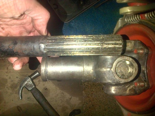

Notapor vladimirsinisi » 23 Jul 2015, 19:59
Hola muchachos,
con respecto a mi cardan trasero presente un cardan delantero que tengo de mas
así es como queda en la parte trasera:
que opinan que haga?
Re: Restauracion Ford GPW
Notapor pascualmattera » 23 Jul 2015, 22:06
hola Vladi
ese es el cardan que va ?
Notapor pascualmattera » 23 Jul 2015, 22:07
tiene una punta rara
esta soldado
Notapor ecn1960 » 23 Jul 2015, 23:09
Vlad. no seas pijotero y compra un cardan nuevo en Warnes :roll:
Notapor vladimirsinisi » 24 Jul 2015, 10:50
Pascual ese es uno que tengo de adelante, el trasero es corto por eso quiero modificar el delantero. Me conviene cortar o alargar el trasero que esta corto?
Enrique te parece que le compre ese cardan que te comente :shock: por ahi si me hace una rebajita del 80% se lo compro :twisted:
Notapor ecn1960 » 24 Jul 2015, 11:19
Vlad. creo que lo que observo Pascual es la soldadura al borde de las estrias.
Notapor vladimirsinisi » 24 Jul 2015, 17:21
ahh mejor alargo el trasero que no esta soldado ahí, creo :roll:
Notapor ecn1960 » 24 Jul 2015, 22:38
Los deslizantes se venden nuevos y si tenes suerte hasta podes conseguir Spicer.
