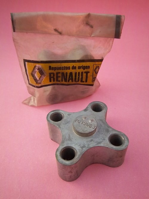

En todos estos años no hemos visto ningun M606 con el encauzador instalado.
Si algunos M606 con un espaciador en la bomba de agua para acercar las paletas del ventilador al radiador.
Revisando papeles encontre hojas de un manual de partes de Diciembre de 1965, posiblemente de los que acompañaron los M606 que llegaron a Argentina y pareceria ser, segun interpreto, que no esta listado el encauzador , pero si el espaciador.
Aqui se ve el espaciador en 2 M606 que he documentado
Misterio develado? :roll:

Notapor MatM606 » 12 Mar 2019, 14:52
Muy buena informacion Mariano.
Creo que ya esta el tema.
Como comente en mi post, mi M606 tenia el espaciador cuando lo compre en 1987. Sin saber todo esto, y mirando hace muchos años la pagina de CJ3B, crei que estaba mal y se lo saque y le puse el encauzador. Ahora se lo saque, pero perdi el espaciador. Modifique unl de ford y quedo "decente".
Solo para completar tu informacion, yo tengo un manual de partes de 1967 y dice lo mismo.
Lo unico que no me cuadra es la longitud de los 4 tornillos, dice que son de 1 1/8" pero el separador mide al menos 2"
Sera un error o todavia hay que mirar mas?
Matias

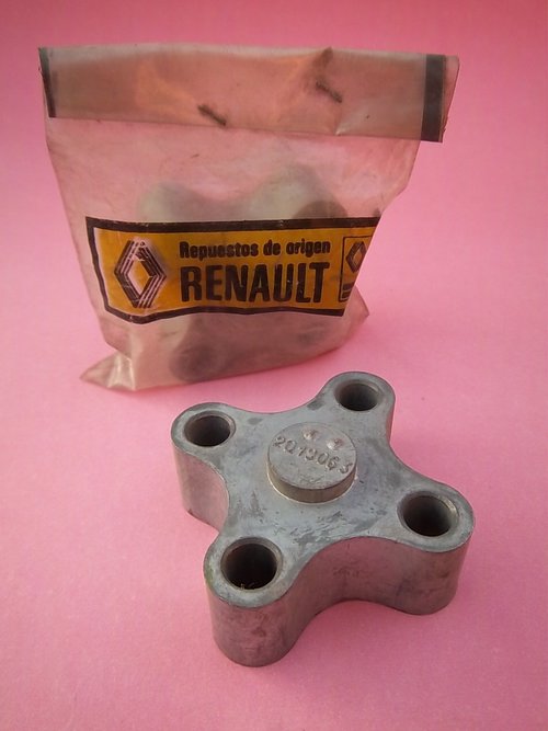

Notapor m606paz » 16 Mar 2019, 12:52
Espaciador que tiene el M606 de FedericoImagenImagen

Re: Encauzador radiador
Notapor m606paz » 16 Mar 2019, 17:19
Hola Matías
El tuyo es el mismo?
Notapor MatM606 » 18 Mar 2019, 13:28
El original lo perdi.
El que le adapte quedo visualmente igual al de la foto pero creo que tiene 2 1/4" de largo tengo que revisarlo.
Notapor federico cavedo » 19 Mar 2019, 19:51
Matias
Agrego unas fotos mas del espaciador que esta en mi jeep.

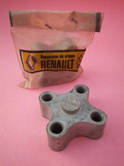

Notapor alejandromp71 » 24 Mar 2019, 08:37
los torino traen un espaciador parecido-
Notapor m606paz » 24 Mar 2019, 20:51
Rastrillando archivos y atando cabos..
Radiador Modine con espaciador... del jeep del amigo Osvaldo Bosch
Notapor m606paz » 15 Abr 2019, 09:23
Otro 1965 M606 8105 130145 con espaciador.Imagen
Notapor Daniel Oldani » 07 May 2019, 18:34
También el mío lo tiene, vino así de la armada
