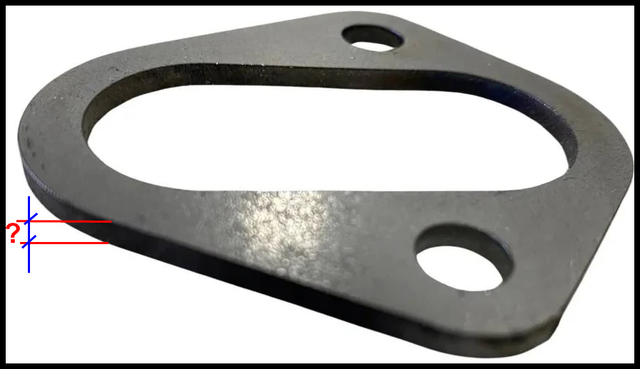

alguien tendrá la medida del espesor del espaciador para la bomba común?
motor go devil
