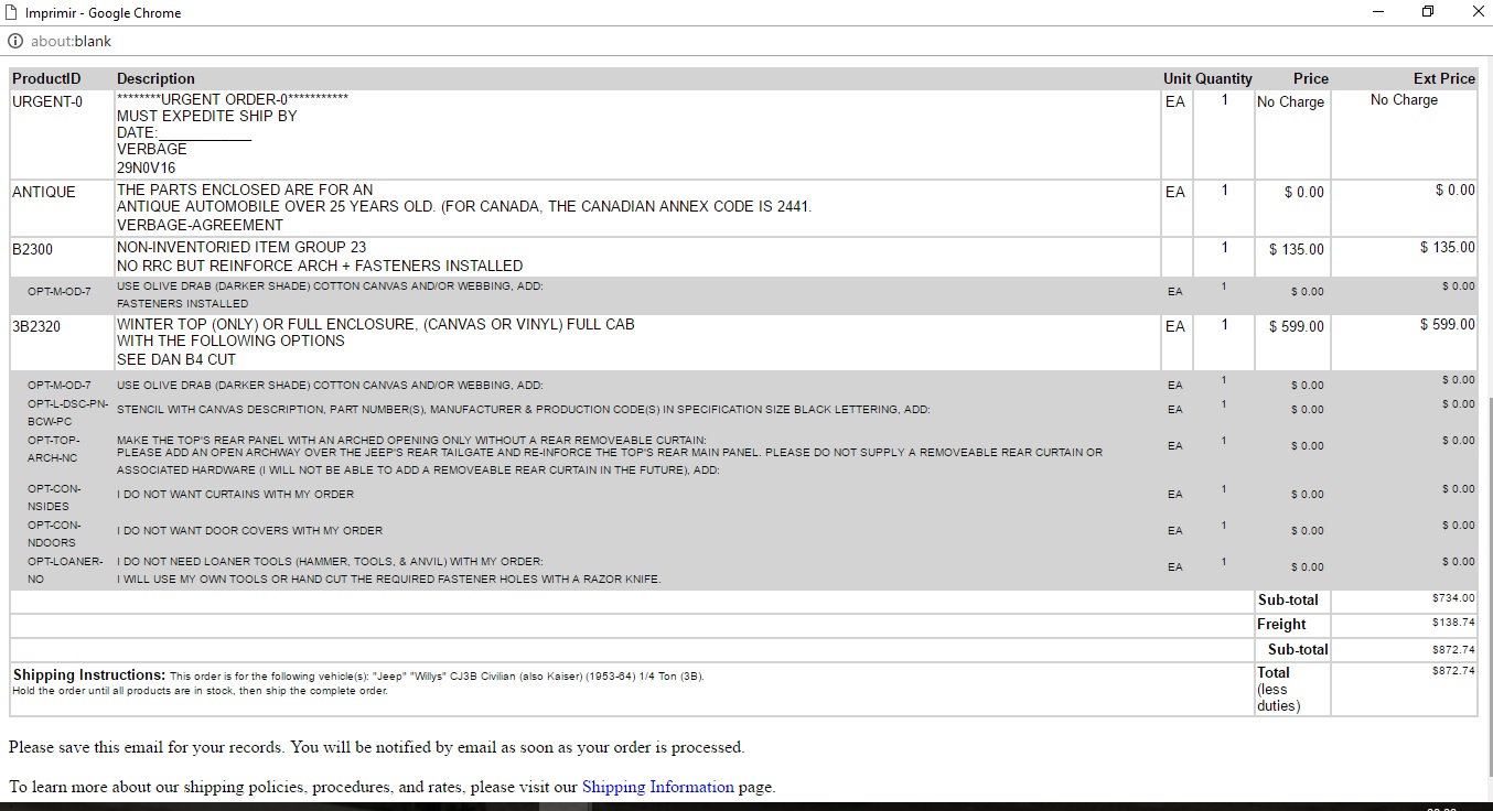

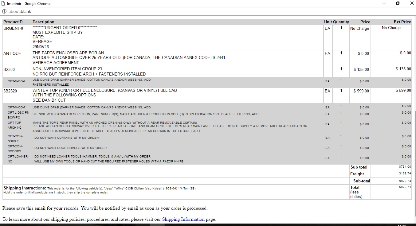

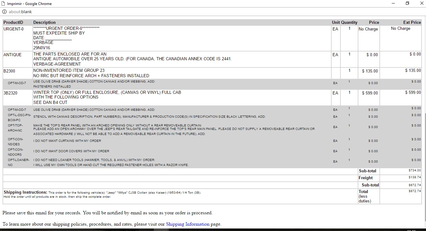

Aprovechando el viaje de un amigo a USA, encargue una capota a Beachwood y ya la tiene en su poder.
Pizzoferrato no fabrica capotas para jeep civiles y con New Life Canvas no tuve comunicacion.
La pedi de verde oliba oscuro. Veremos cuando llegue como calza en la estructura de mi jeep.
Seguramente halla que ajustar toda la estructura.
Re: Consulta sobre capota
Notapor Eduardo03 » 04 Dic 2016, 09:37
Hermosa Mariano, simplemente hermosa!!!.... seguro que calza justo o con minimos ajustes...que bueno felicitacones!!!
Notapor Ricardo » 04 Dic 2016, 11:23
Felicitaciones Mariano !!!! Que buena compra, como está quedando ese Jeep.
Ricardo
Ricardo
Socio n° 131
Ricardo
Mensajes: 246
Notapor m606paz » 04 Dic 2016, 20:11
Eduardo,Ricardo, Gracias!
Sigo los pasos de ustedes!! :D
Ambos tiene unos jeeps fenomenales y de los más originales que he visto en todos estos años.
Creo que son las inspiracion para muchos propietarios de M606 que buscan dejar sus jeeps lo más originales que puedan.
Con respecto a Beachwood, la persona con la que trate es Dan. Muy buena comunicacion ,con muchos mails de por medio.
Tengan en cuenta los precios de la pagina de Beachwood, parten de piezas basicas sin accesorios y que todo lo que le agreguen suma.
Esta capota tiene un costo 599 dolares, pero el agregado de refuerzos y los ganchos para agregar en un futuro el paño trasero es costo aparte. Si no lo pedia ahora lo iba a tener que pedir en un futuro para poder montar el resto de las piezas. Como son buenos vendedores,cuando pedis la capota te preguntan si queres agregar el resto de accesorios.
