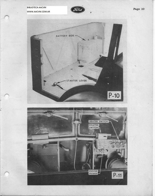

develado el misterio de la tapa redonda en el piso y techo:
por Joe » Lun Mar 10, 2014 9:02 am

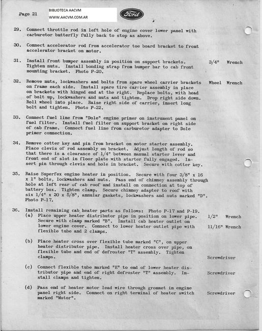

Me parece que es un equipo de "calefacción central" que sirve para calefaccionar tanto el motor como el habitáculo. El manual que conseguí en realidad es para el ensamblado de un camión (chassis corto con equipo para soldar y preparado para operar a -40 F) que viene desamado y solamente menciona de pasada a este equipo, sin entrar en detalles.
por Diego » Vie Mar 14, 2014 3:01 pm
Pienso lo mismo Felipe, capaz que es el Kit para zonas muy frias,porque tambien incluyen si o si los wipers y mangueras para desempañar los parabrisas,la bateria podria ser un refuerzo de arranque en frio le mandaban al burro mas corriente supongo mmm..tengo una idea del caño pero la voy a estudiar mejor.

Mañana escaneo el resto de manual con descripciones de estos accesorios!

Ok,Mariano en el piso del mio estan los agujeros para los cables de la bateria la guia del starter lever,y el agujero para el choke rod,asi vamos viendo mas de cerca el asunto!! :D

Notapor m606paz » 18 Mar 2014, 11:37

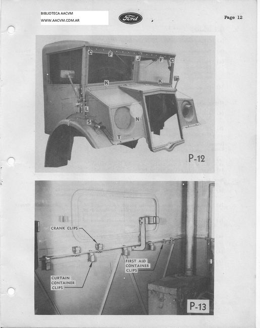

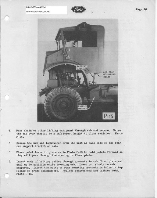

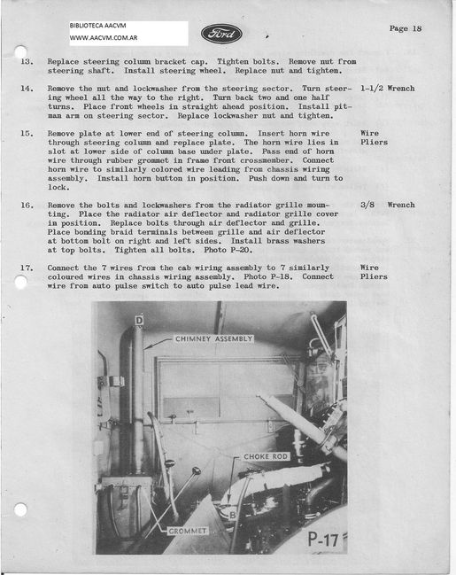

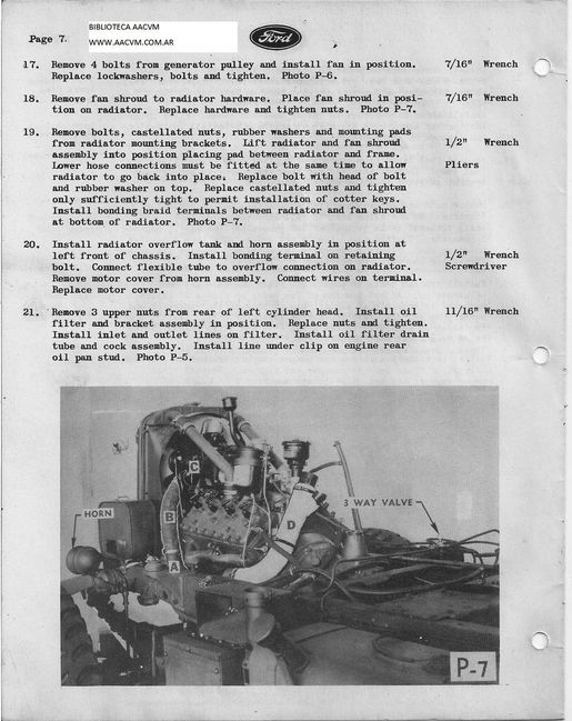

Las hojas del Manual corresponden a este equipamiento:
