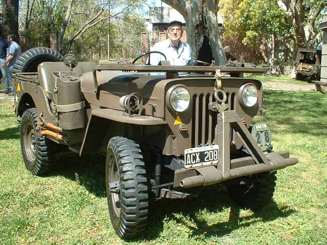

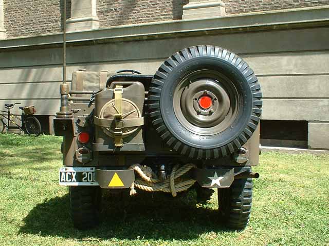

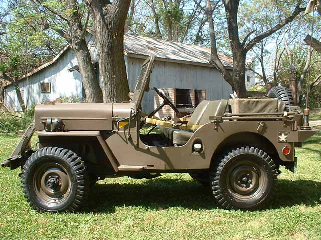

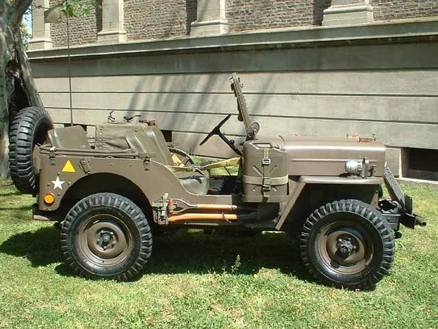

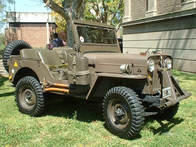

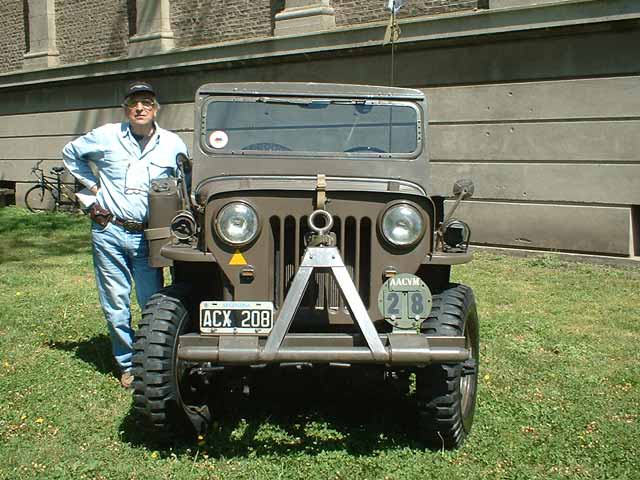

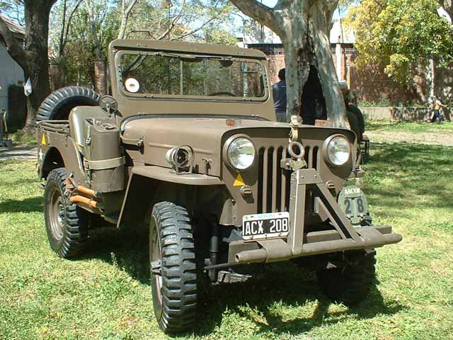

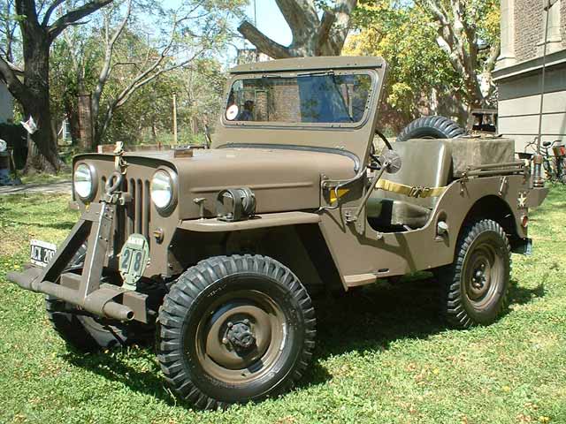

Este vehículo fue comprado en remate en el batallon Viejo Bueno junto con otros cuatro jeeps. Se armo con piezas suplantadas de los otros jeeps con el objeto de armar uno lo mejor posible.El motor fue rectificado colocándole un cigüeñal nuevo,un carburador de M38A1 nuevo y la bomba de nafta , sacados de un cajon de madera que contenia repuestos originales sin usar. La colocación de capota , arcos de capota, hacha y pala fue realizada tomando como referencia el modelo Mitsubishi J4 de origen japones enviados al comienzo de la guerra Viet Nam junto con los M606 hechos en USA . La cubiertas militares 7.00 x 16 NTD fueron pedidas a USA . La lanza es una replica exacta del " Tandem Hitch" que se uso en el Willis MB / Ford GPW , M38 y algunos M606.

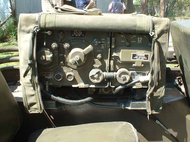

La Radio RT68 y Fuente PP 109 junto con todos sus accesorios , fue utilizada por el Ejercito Argentino en muchos M606 y M38A1
