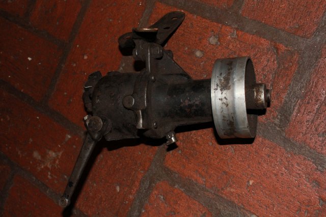

...ya que estamos en tema...alguien sabe de que es este governor que vengo acarreando hace años???....
Notapor charlie s. » 05 Abr 2012, 19:30
Martin,
vos tenes cada cosa en la covacha :shock: :shock:
Yo te sugeriria que preguntes en la pagina del CJ2A de USA, pero seguro que de Jeep no es.
Quizas sea de alguna maquina agricola, (TRACTOR O COSECHADORA )ya que el uso de los Governor comenzaron en ellas.
Lo que me llama la atencion es la polea lisa, como que tomara energia de otra polea lisa apoyandose una con la otra..... podra ser ???
Un abrazo,
Notapor martinelterrible » 05 Abr 2012, 20:29
el que me lo dio me dijo que era de cj2a,pero vaya a saber que sabe el que me lo dio...alguien me dijo en eeuu que era de un godevil estacionario...
Notapor m606paz » 05 Abr 2012, 22:26
Al governor del PE-95 , no se parece... :roll:
Notapor Toledohio » 05 Abr 2012, 23:44
no será de algun tractor empire?
