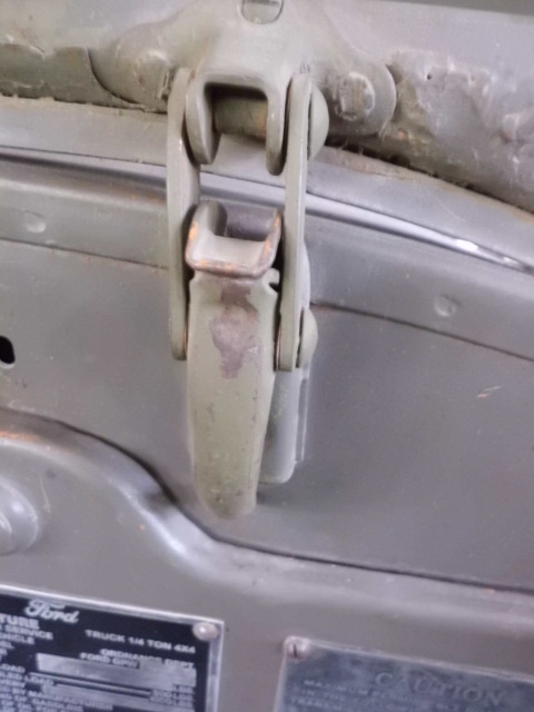

Todos los jeeps MB GPW que estan en Argentina provienen de ventas que se se hicieron desde Inglaterra,y rezagos de otros paises de Europa.
El tema es cual de los que tenemos esta por lo menos al 70% de su originalidad,¿fueron rearmados en sus partes ej body MB con frame GPW,motores intercambiados etc?
Mi jeep GPW 38243 que esta bastante enterito,lo compre en 1976 con lo cual puedo decir lo que le agregue y que tenia.
El tema empieza al conocer el nro de chasis, con esto me entero que es del dia 08/06/1942 y que corresponde al segundo contrato que va desde 31.199 hasta el 41.960,armado en Assembly Plant Dallas texas.
El parabrisas: caño superior (muy dificil de copiar),NO tiene ninguna marca,o agujero tapado que indique que haya tenido los dos sujetadores de las trabas del capot al parabrisas.
Los Dataplates originales (aluminio o zinc) corresponden al modelo 42 por la diferencia en millas (60 /65) pero son de MB.
El filtro de nafta en el firewall esta sujetado por 2 tornillos paso fino a tuercas encasilladas.
La guantera no tiene en el firewall la F de ford.
El tablero tiene el agujero para el blackout switch push pull.
Pese a tener en las cerraduras de los tool box una depresion redonda (MB),la carroceria seria Ford .Ej en el firewall esta la depresion interna en forma de L al lado de la bocina,los agujeros del firewall coinciden con los de Ford,los gussets son de Ford.
Las tapas de los tool boxes son lisas.
No tenia los refuerzos triangulares para la tapa trasera.
Nunca tuvo el porta enchufe par el trailer.
El tema es saber si es ACM1,o pre ACM ford.Por ej los refuerzos inferiores del body son de ACM1,el asiento del conductor y trasero tienen la F estampada y lo mas raro es el tanque de nafta.Es original pero sin embargo es tapa chica en el lugar de la grande.
Si alguien quiere opinar hasta aca bienvenido.Las preguntas y respuestas (creo) acerca de esto vienen despues de las fotos que va a subir Mariano.

Van las fotos que comenta Diego

Me parece que la carroceria de tu GPW la tengo en mi MB y viceversa!!
Creo que muy pocos vehiculos llegaron con la mayoria de las piezas con los cuales fueron armados en fabrica.

Analizando los datos informados, y dejando de lado los accesorios que quitas y pones con tornillos, me parece que tu body es ACMII.

Hello,amigos ,recorriendo sitios en la web y principalmente en G.503 encontre varios casos similares,y,para no contradecir a Tom (ver NI estampado en el chasis) estoy como Mariano recopilando datos para sacar una conclusion acerca del 38243.
No se descarta un cambio de body,pero tambien no se descarta un body ACM 1,mas que nada porque el numero que lleva en el gusset izquierdo 125451 concuerda con +- el mes de fabricacion del mismo (Mayo/42),sumado a otras caracteristicas de un body ACM 1. Firewall ford/porta faros traseros verticales etc,aun teniendo la depresion redonda en el tool box.

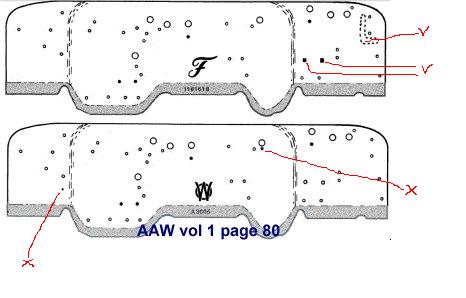

Diego escribió:
Aparentemente hubo una transicion en los primeros meses del 42,tambien el slat termino la producion en abril del 42 y el mb salio con el nuevo frente en junio 12,ojo que en esos meses tenian que aceitar el intercambio de partes,desde ya ford era ford,pero si a un slat le cambias la tapa trasera y el firewal por ford,aumentaban la produccion en dos lineas diferentes.Willys tubo un exedente de bodys por eso empieza la prod el 12 de junio con el Mb.El 38243 tiene motor mb con tapa de cil de for,burro gpw y algo mas,la parte baja salvo el chasis ford es mb Una fech 11/12/41 eeuu declara la guerra,fijate en los aumentos de produccion de la ford en los primeros meses del 42 .ojjjjjjjjjo
Tengo en mis manos el libro que me presto Charlie,estoy analizando el tema de tu Firewall y tambien buscando info en G503, tu body no debe ser el unico con esa cantidad de cambios... :roll:
