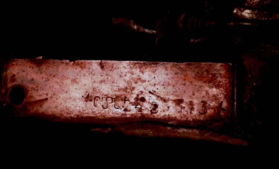

Notapor Diego » 27 Sep 2013, 20:00
Gracias a Martin por canalizar info,lo contacte al amigo Charly Sainz para preguntarle si sabia la formula del sulfato de cobre,o sea esto sirve para restaurar un numero en un motor o chasis.La semana pasada "limpie" toda la seccion del frame number para ver si aparecia algun otro numero,lije y la verdad no se veia nada.Busque en internet y me entero que utilizando sulfato de cobre se podia restaurar. El Ingeniero Quimico Charly me dio la formula y APARECIO EL NUMERO ORIGINAL.NO existe ese 1/2 famoso,parecia y bueno...Mystery over. :cry: .Este numero nunca lo tuvo en los papeles del jeep y cuando lo reempadrone le hicieron un RPA (costado del chasis derecho)o sea que legalmente esta OK. :twisted:
Van dos fotos la primera con el sulfato al "toque" y la segunda cuando se seco y le pase una virulana suave.El numero que vimos con Charly es :1 5 3 9 8 3 o hay un 7 = 7 3 corresponde un Hood Number 20417541 o 31 ,DOD +- octubre del 43 o sea es un Late 43.El otro numero 38245 no se pero estoy averiguando parece para mi de un aiborne British jeep,puede ser tambien un restampado argentino.No se ven rayaduras de lima o escofina,si desgaste del frame,inclusive engaña a la vista el oxido porque aparecen como x y y numero chicos no creo que haya un mapa no? :mrgreen:
A ver que ven gpw guys.

Notapor Diego » 27 Sep 2013, 22:24
Agrande la parte que nos interesa,(mi monitor no es bueno..)pero con Charly coincidimos en : Abajo del 4 hay un 1,en la misma linea despues un 5 muy deformado,sigue un 3 un 9 despues para mi un 7 Charly dice un 8 y despues el 3 que es igual a los de las tres fotos que subio Mariano..
