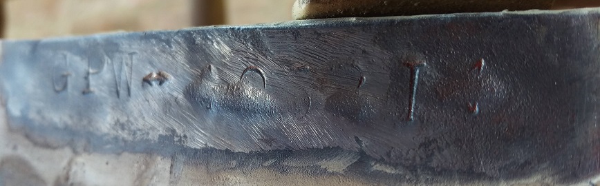

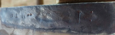

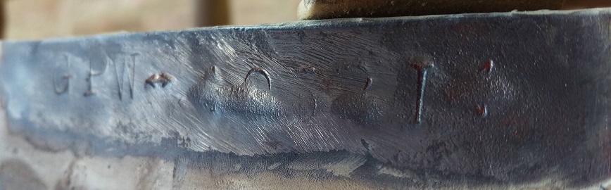

Hola Mariano,haciendo un resumen de lo anterior te comento que es lo que yo interprete con respecto a los body serial numbers,mas alla de que si es asi o no.
Todo gira alrededor del transporte aéreo de jeeps,al principio GPW y MB anteriores a los mid late 43 con los steps “cortados” y que evolucionan en un body diferente adaptable cuando se lo requirió para el transporte aéreo =hat channels recortados y step doblado hacia abajo.Ese body fue numerado para jeeps de la raf,y otras configuraciones.
Si te fijas al principio de esta pagina,se habla del articulo escuadrones de la ordenanza XV que dice: Estos fueron conocidos como "escuadrones artículo XV." Además, los artículos XVI y XVII se estipulaba que el gobierno del Reino Unido sería responsable de la remuneración y los derechos de las tripulaciones entrenadas bajo la BCATP. No obstante, este personal y cualquier escuadrones formados para el servicio con la RAF, en virtud del artículo XV, pertenecerían a las tres fuerzas aéreas Dominio = RCAF RAAF RNZAF.
Este por ej es un jeep RAF ,serial number 179 271 los dos números de tres digitos pertenecen a esquadrones RAF,a su vez en el windshield TAF group 83 (Tactical air force) que pertence a RCAF,39 Wing , Canadiense.
La numeración como decía la ordenanza XV /XVI /XVII es RAF,y bajo este mando RCAF.
Tambien hay otro tipo de números de dos y tres digitos que se conforman asi,el primero es un numero RAF y el segundo RAAF/RCAF/RNZAF y USAAF,seguramente ordenanza XVI/XVII.
La foto del jeep con Roosevelt,fijate el step recortado,y el bumber number es perteneciente a la ordenanza XVI = F16. Existe esta en el museo de Malta como jeep RAF. (Blue)
Porque para mi los 4 jeeps fueron RAF,por los destinos de los números.El primer numero ej 126 es de un RAF squadron,con un destino = Malta . 451 es un numero RAAF (Royal Australian air force)destino Corcega ,esta dentro del area y la secuencia es RAF /RAAF,también puede haber sido RAF/USAAF = 451 .

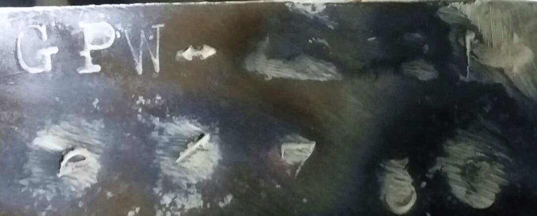

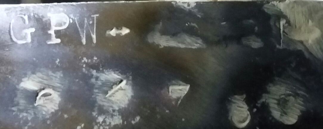

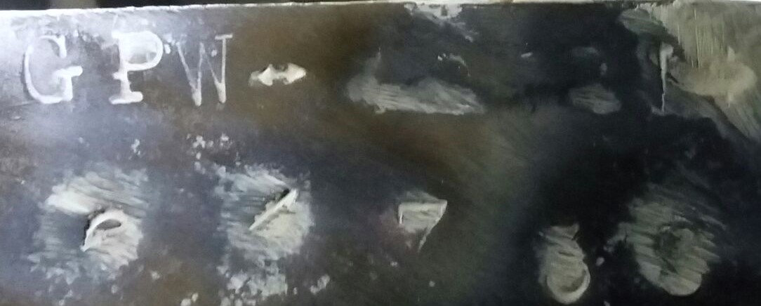

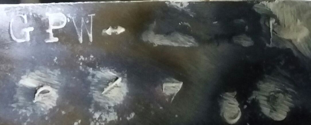

Hola muchachos... estuve leyendo este viejo pero interesante post y el de "misteriosos jeeps" a raiz del número de chasis de mi GPW (en realidad tiene dos números, por eso pienso que puede tener que ver con lo que se trató en ambos posts respecto de los jeeps reacondicionados).
Primero, agradecer a Diego y Mariano, impresionante el tiempo que le meten a todo esto,,, muy apasionante, mucha historia.
Ahora, la imagen de mi número de chasis:
El número de chasis (bastante borrado después de "GPW <->", según Tom Wolboldt es el 40521, planta de Kentucky, junio de 1942) tiene debajo otro número, bastante borrado también, que podría ser 24732 ó 21732 (el "732" se ve clarito).
Podría ser uno de los 31.624 GPWs reacondicionados para la RAF, según explica Diego mas arriba?
Ya sea 24732 o 21732, ambos números entran dentro del rango reacondicionado en ese contrato.
Adicionalmente, el numero de mi chasis es cercano al de Diego (agosto de 1942), por lo que ambos jeeps pueden haber corrido el mismo destino?
Que opinan?
Desde ya muchas gracias, y nuevamente felicitaciones.
Alfredo

Notapor Diego » 17 Dic 2018, 12:19
Gracias Alfredo!
Seria bueno que le saques un par de fotos,al chasis desde arriba para ver completo el nro y las estrellas:
Ej Imagen
Y si tiene un body number en el gussets drive side
EjImagen
Re: JEEP SERIAL BODY NUMBER
Notapor m606paz » 17 Dic 2018, 12:27
Alfredo
Todo puede ser en el "Mundo Jeep" !!
Aparte del numero original que a veces es indistinguible, sumado a los reacondicinamientos despues de la guerra, hacen que el vehiculo sea un salad jeep y no un factory puro.
Hay un grupo de facebook , donde podrias consultar a ver si te dan más precisiones https://www.facebook.com/groups/424561644379118/about/
Contanos si averiguaste algo!
Notapor Alfred0 » 17 Dic 2018, 18:25
Gracias muchachos!!
La carrocería es GPW, pero no tiene numero en el gusset.
El número de chasis es el 40521 (junio ´42), una sola estrella al final del numero.
No está muy legible, se lo mandé a Tom W. y me respondió que por la tipología y lo que se ve, es el 40.521, fabricado en Lousville.
El otro número que puse mas arriba en la foto (posible reacondicionamiento), está abajo del numero de chasis, no está grabado encima como en el de Diego.
Veo que averiguo en la pagina de fb!!
abrazo.
Alfredo
