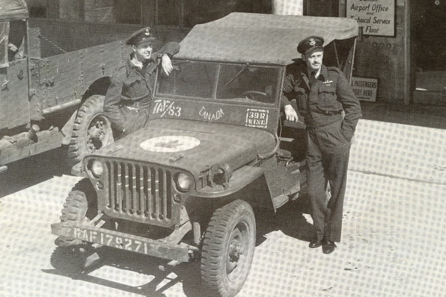

Los misteriosos serial numbers de los british airborne jeeps.Existio un pedido especial por parte de WD/UK (war department) en 1943 de jeeps y otros vehiculos,para el desembarco de Normandia,operacion Overlord,que tenia ciertos requisitos ej los hat channels de el body y otras caracteristicas.Estos jeeps los usaron en conjunto con RCAF y RAF (Royal Canadian Air Force,Royal Air Force) los jeeps eran utilizados en los Squadrons.La primer foto es un jeep (no se si camuflado... a lado de un Hawcker Thypoon ) las demas de RCAF.Lo interesante de las fotos son los Hood Numbers y Windshield Numbers.

Estoy tratando de ubicar un jeep en un determinado año = 1943, modificado para utilizar en los GLIDERS,principalmente y en la operacion Overlord,de los 10.000 modificados,MB y GPW en el contrato 2275.
[IMG=http://imagizer.imageshack.us/v2/xq90/849/jej5.png][/IMG]
Que hayan sido utilizados como british airborne o RAF o RCAF,ese tipo de jeep tenia que tener ese requerimento para el transporte en conjunto con del Squadron al que pertenecia,mas alla si lo enviaban por barco o Glider,o sea siempre referido a Overlord.Mas alla de que pertenecian al ejercito,es un caso puntual referido a una invasion y con determinadas caracteristicas,por ej un british airborne jeep 42 comun GPW o MB,era transportado de forma practica en un Glider? porque se hizo fabricar un body diferente (steps),un radio jeep RCAF o RAF en una base de Inglaterra por ej de un Spifire Squadron en que lo llevaban al toque despues de la invasion o de aca para alla? andando puede ser,en Horsa tambien.
Por ahi me equivoco,pero me parece que encuadra +- bien,nadie te discute lo de los aiborne que pertenecian al ejercito,sino en conjunto con... este tipo de jeep modificado, 8)
Ya sabemos que el tuyo va a ser un airborne 42,y del ejercito britanico,camuflado,y con el caballito alado turquesa..pero no todos tenian las modificaciones exteriores,vickers,canastos etc este es un ejemplo,(y va la tercera.. vez) http://www.warrelics.eu/forum/airborne- ... post474176
