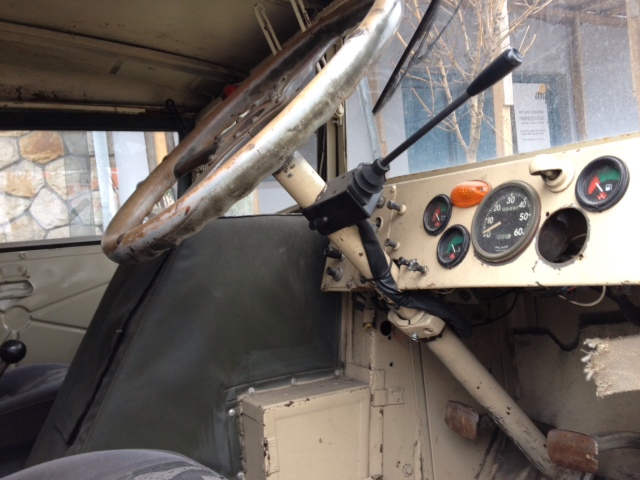

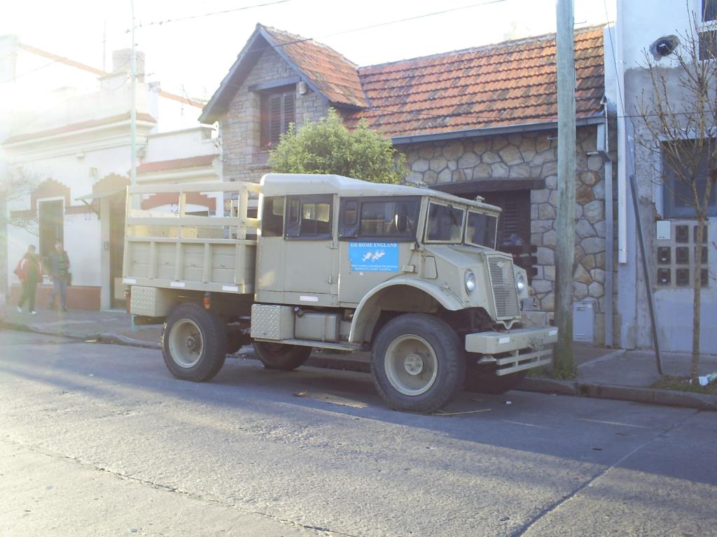

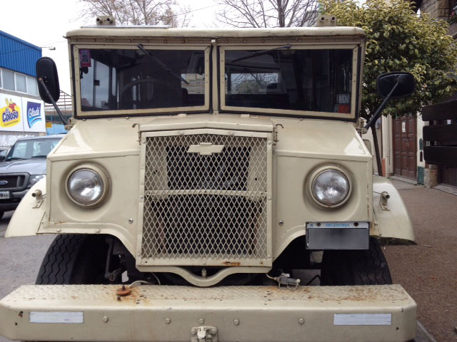

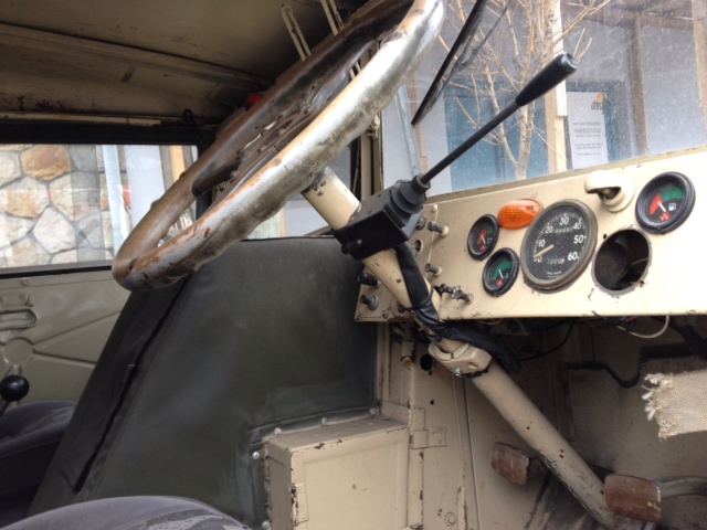

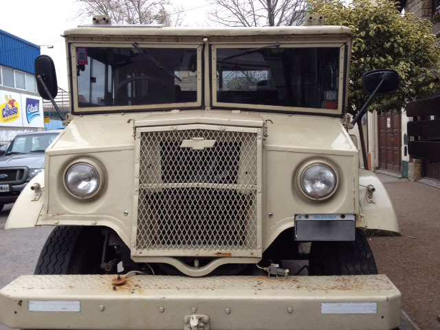

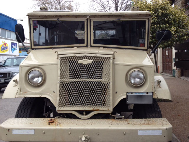

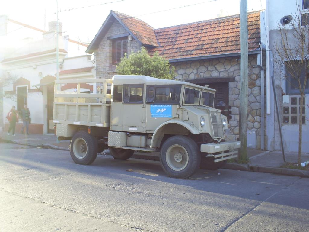

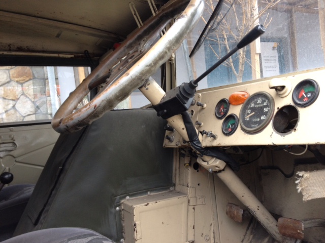

Hola muchachos soy nuevo en autos y mucho más en camiones militares y travesías...corta y al pie la onda es que con un amigo queremos hacer un viaje/travesía en el 2014...varios meses por sudamérica y coronando mundial en junio...tengo entre ceja y ceja este camión frontal canadiense...por favor neceisto sus opiniones como entendidos en la materia, el dueño pide de primera 60mil pesos y estos son los datos que me paso:
chevrolet canadiense 1944 doble cabina (lugar para 5 y el perro)
motor nuevo chevrolet 250 de un rally sport (de un auto chocado muy bueno, incorporado a la documentación)
tres tubos de gas grandes
pruebas hidráulicas y de gas al día
dirección hidráulica
caja de cuarta de bedford
doble tracción y baja y alta
gomas 900x20 nuevas
asientos de clio (están los anteriores)
enganche delantero
pala hidráulica trasera 1000kg de carga
andar blando (elásticos alargados, amortiguación en la dirección)
todo funcionando impecablente
hasta hace un año se usó como auto durante 15 años
mis principales dudas son si le bancará para el mencionado viaje, y el consumo sin gnc (tengo entendido que fuera de argentina no se usa tanto); la velocidad no me interesa ya que se viajará de pequeños tramos y sin apuro...nos gusta porque además de grande llama la atención al caer en cualquier lugar...la idea es usarlo para el viaje y depués venderlo a la vuelta si es que no nos encariñamos demasiado...todo consejo, advertencia, amenaza, aliento, etc. será más que bienvenido y agradecido! Un abrazo
pd: les adjunto algunas fotos!

No tengo experiencias en travesias tampoco es un foro con ese fin, pero me parece que se van a meter en camisa de 11 varas!
Este camion ya tiene herejias, y no cambios efectuados precisamente por un Ingeniero.
Si bien estos camiones son indestructibles, pensa que tienen encima 70 años y algo puede fallar.
Algo muy distinto seria que compres el Camion, lo desarmes todo, los dejes original y hallas repasado todas sus piezas. Ahi ya sabrias como lo encontraste y que debiste cambiar. A esto sumale la poca ó nula disponibilidad de repuestos que podrias encontrar en un viaje de esas caracteristicas.

Bienvenido, la verdad que entre en esta sección y me sorprendí, desde ya felicitaciones por el espíritu viajero, por otro lado si vas a viajar hay que tener en cuenta que necesitas algo ágil, una cosa es argentina que la conocemos y tiene sus limites de velocidad y otra cosa es otro país, en este momento se me vienen varios viajes a la mente de personas a lo largo de la historia con una variedad de vehículos (Fiat 600, Citroën, Ford t,etc) pero recuerdo hace tiempo la idea de unos chicos que compraron un Unimog doble cabina y que se lo robaron y no pudieron hacer lo que tenían en mente, se me vino este recuerdo por que vi tu camión doble cabina y lo lindo es la comodidad, el tema es que tenes que tener en cuenta que no esta original como dice Mariano, hay muchas cosas adaptadas, que en caso de romperse en el camino va a ser complicado reparar, después como mencione arriba sobre la agilidad tenes que ver la velocidad final que desarrolla, yo en particular lo pensaría muy bien a la hora d elegir el vehiculo.
