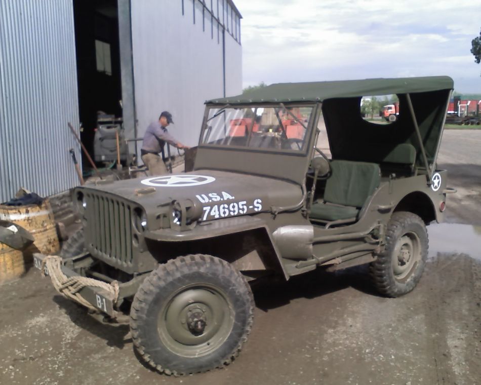

Sebastian36 escribió:LES PASO UN PAR DE FOTOS DE MI JEEP.COMENZE CON UN CJ2A HACE 13 AÑOS Y TERMINE CON ESTE HACE 4, DEL CIVIL LE QUEDA MOTOR CAJAS Y PAPELES LO DEMAS SE FUE REJUNTANDO Y LO QUE NO CONSEGUI LO FABRIQUE O REFORME DESPUES VEO DE PONER FOTOS DE LA RESTAURACION (LAS TENGO A LA ANTIGUA (ASI QUE TENGO QUE ESCANEAR)
