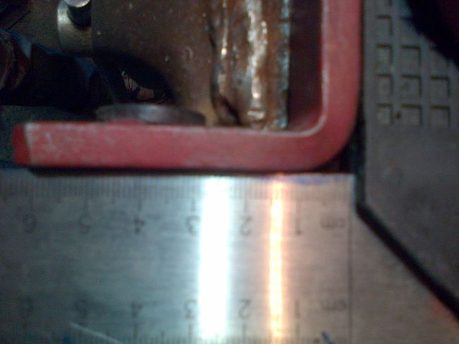

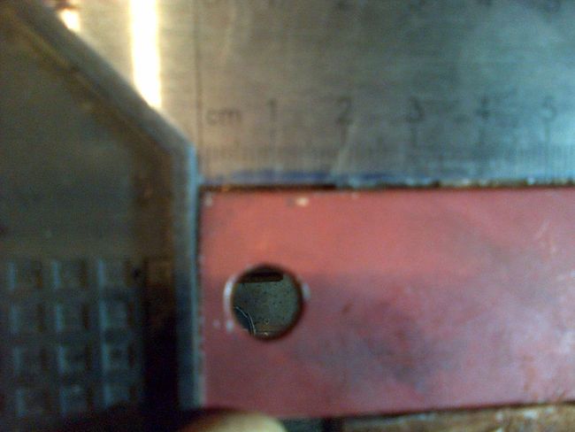

Notapor vladimirsinisi » 24 Ene 2015, 22:13
te acordas cuanto mide?
el mio mide 16 cm
primer agujero
segundo agujero

Notapor m606paz » 24 Ene 2015, 22:26
Hola Vladi, la medida que recuerdo en este momento es que instalado el soporte y con las correspondientes gomas en ambos bujes,me daba una medida exterior de 18,5 cm , cuando vuelva a la sede te lo mido.
