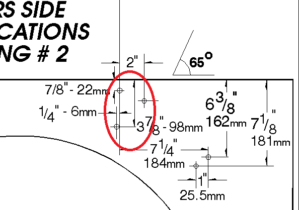

Re: top bow bracket
Notapor m606paz » 02 Sep 2014, 17:59
Re: top bow bracket
Notapor m606paz » 02 Sep 2014, 20:51
Encontre algunas medidas que pueden servir.....
Re: top bow bracket
Notapor martinelterrible » 03 Sep 2014, 09:46
es todo un tema su instalacion en un panel nuevo o reemplazado,que no tenga algun agujero de referencia,...las medidas del plano,les falta un pequeño detalle,la distancia horizontal a alguna referencia ya sea trasera o delantera...esta perfecto la altura de la hubicacion pero no hay dato de la posicion respecto a la parte trasera de la carroceria.....de todas formas,lo mejor (y mas sano),es colocar esta pieza,una vez que se tiene la capota,armar la estructura,poner la capota,ver que caiga correctamente atras y asi definir la posicion del pivot de los arcos,ya que cualquier error en su hubicacion por minimo que sea se vera traducido en un pliegue diagonal en la capota o que caiga mal en la parte trasera....lo mismo,si el body tien algun pequeño revire (todos lo tienen),a la hora de colocar esta pieza se puede acomodar para que la capota caiga bien...

Notapor m606paz » 03 Sep 2014, 09:55
Martin, las medidas que decis estan en el plano original de agujeros del body de john rodgers. El tema es que no lo puedo subir completo para no tener quilombos internacionales.! Lo que pregunta damian, no es la posicion en el body sino medidas para fabricarlo.

Notapor martinelterrible » 03 Sep 2014, 15:28
hay error en el plano justo en esa cota,por eso escribi...tuve que esperar que llegue la capota para no hacer macana...entre otras cosas esa fue una de las razones por las que se lo lleve a Charly...llego un momento que sin otro body al lado para acomodar medidas no podia seguir,sino empezaria a propagar errores en las cotas...hay un barullo en algunas de las medidas de los planos a los que te referis,para plegar chapa todo bien...para hacer agujeros...mmm...no
