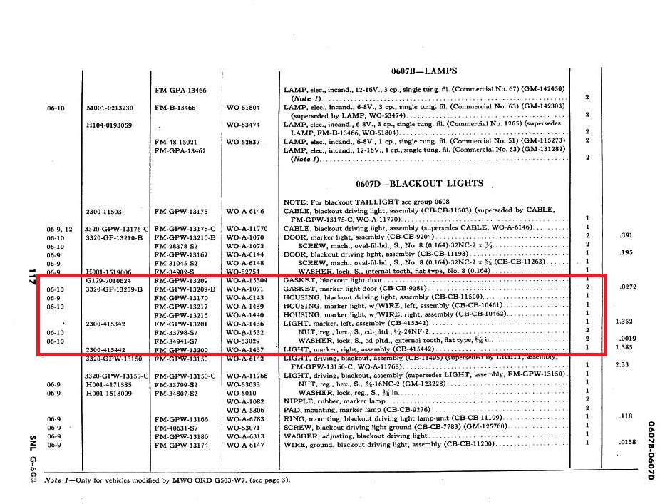

Revisando las paginas de Ron y Peter De Bella encuentro que las BO market las diferencia en derecha e izquierda. En las fotos no encuentro la diferencia, alguien sabe por que?

Ok aclarado que son las del frente. Tu manual de partes las lista con numeros de pieza diferentes?

Indica un solo numero de parte indistintamente sean derecho o izquierdo.
Mi pregunta no apuntaba directamente al CCKW sino a los jeep a los cuales van destinados esos repuestos.

voy a revizar el manual de partes... :roll:

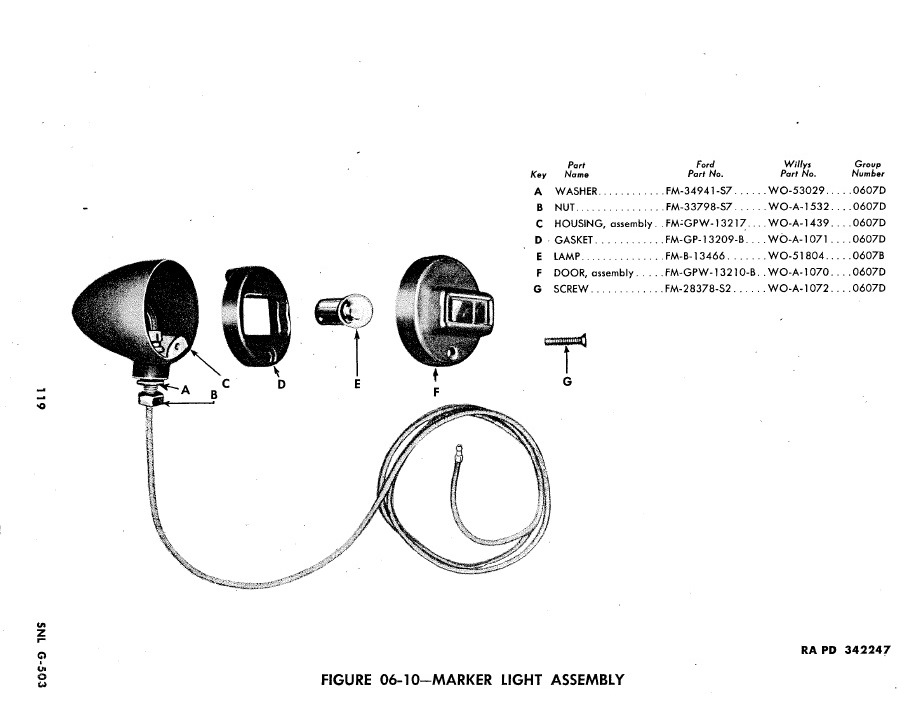

Tengo entendido que la diferencia radica en que una tiene el cable mas largo que la otra, el resto es todo igual.

La base en forma de gota es otra genialidad de Ford para que el farol no gire sobre la chapa base.
Creo que eso nació con la parrilla estampada.
Las bases donde van las lámparas tienen un agujerito donde calza el pequeño botón que tiene esa gota.
Los primeros MB (Slats) no tenían nada :( .
En los MB el farol tenía, entre la base de la lámpara y la chapa soldada a la parrilla, un tubo de goma por donde pasaba el tubo con rosca del cable.
Además por debajo de la base soldada a la parrilla llevaba un chupete de goma que protegía los cables.
Ojalá que con la foto y un poco de imaginación y buen voluntad se entienda lo que escribí, :D

Encontre los pads de goma que llevan los willys MB
Menos complicada la pieza que los Ford! :D

Como comentario digo que los BO Market del GMC llevan el montaje tipo Ford, es decir el guardabarro tiene un agujerito donde pasa el pernito de la foto.
