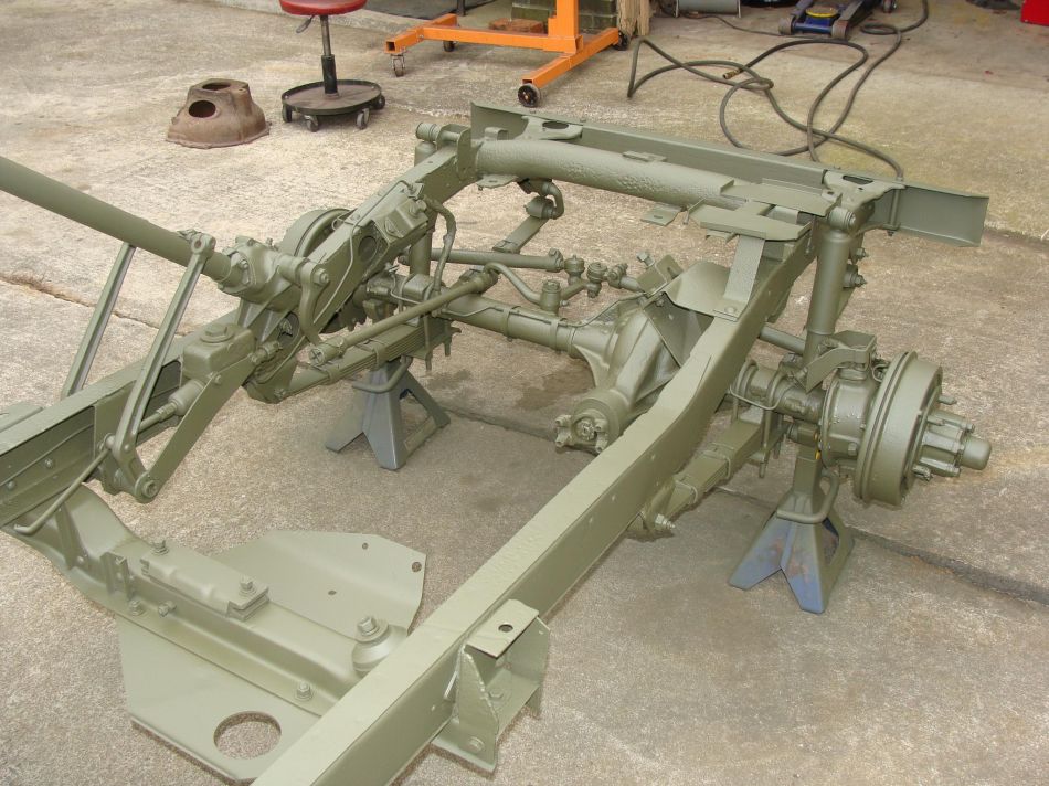

Notapor m606paz » 07 May 2010, 23:09
El amigo Eduardo me preguntaba como van instaladas estas piezas sobre el puente.
Encontre esta fotografia que ilustra como van en un MB y tal vez sea lo mismo en los jeeps posteriores
La pata rectangular , tiene en la parte superior una planchuela que se dobla hacia atras con dos endiduras.
La pata redonda, van con la cabeza del bulon hacia abajo y la tuerca (que tampoco me vino en el kit) hacia arriba.
Algun por que de estas posiciones en ambas patas???????
Notapor Eduardo03 » 09 May 2010, 11:05
Gracias Mariano por la foto y comentarios para intentar clarificar estos puntos que se presentan durante el montaje.
Hoy podré pobrar (cuando se seque la caja) el montaje del soporte trasero de goma …. Pensando y mirando como se fija en la placa que va debajo de la caja si lo ponemos como la lógica indicaría (con la parte de hierro curvada y con las muescas) hacia delante, actuando como “patín” toca en los bulones de fijación de la placa de la caja antes mencionada…. A pesar de tener un rebaje a lo largo del conjunto (taco de goma y hierro) este espacio no parece ser suficiente… lo verificare hoy y podré comentar mas.
Adicionalmente, se observa que le han puesto o considerado en el montaje arandelas planas en este taco, en el de la caja de transferencia (redondo) y pareciera que en los del motor (front insulators) también pero por debajo, es decir plana y grower…El manual del CJ3B solo menciona arandelas planas en los tacos de motor (frente) y en el de la caja de transferencia (por debajo sobre el buje de goma) donde apoya la cabeza del bulón (que va por debajo y tuerca (que tampoco me vino en el kit) por encima de la pata de la T18.
Bueno, seguiremos buscando e ilustrándonos sobre estas alternativas para el montaje.

Notapor vladimirsinisi » 14 Ago 2011, 15:13
este es el mio que arene y pinte ayer no veo ninguna F :(

Notapor vladimirsinisi » 05 Oct 2011, 20:08
Mariano, estoy viendo que tengo esa placa que el MB de la foto que subiste no lo tiene, corresponde o no? recuerdo que estaba abulonada a la pata de la caja
vladimirsinisi escribió:este es el mio que arene y pinte ayer no veo ninguna F :(
Notapor m606paz » 05 Oct 2011, 20:28
Vladimir
Esa chapa se abulona a la caja y va sobre la goma..
Se entiende? :roll:
Notapor vladimirsinisi » 05 Oct 2011, 22:08
perfecto!!!
no recordaba como iba
