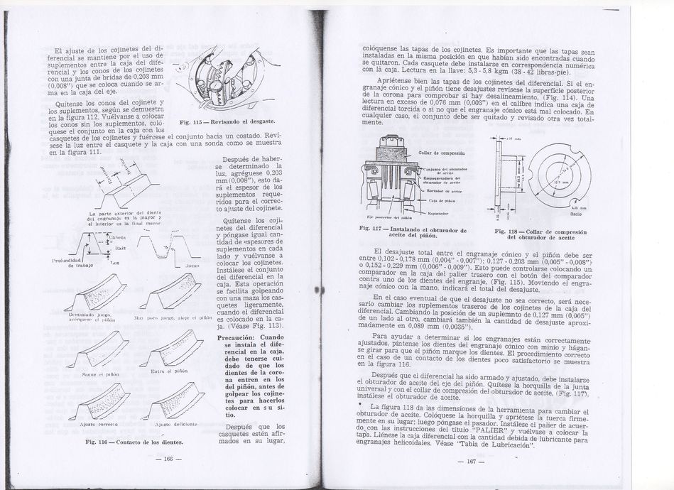

El conjunto pinon y corona estaban hermanados? O los conseguiste por separado? Cuando lo armes ponele azul de pruscia para ver como pasan, a la tarde te subo una foto para que veas segun la marca que deja si esta bien o no.

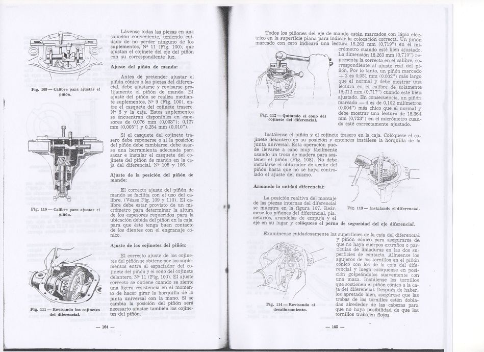

Lo que tambien queria decir es que hay una arandela en el manual que no la tenia y no la he podido encontrar en la web y es esta!

Notapor pascualmattera » 07 Abr 2014, 12:08
esa arandela es la que le da la altura a la cubeta del ruleman
por ende regula la altura del pinon a la corona ....
ojo es muy importante el espesor de la misma ...

Re: Empezo la restauracion!!
Notapor pascualmattera » 07 Abr 2014, 13:49
en una regulacion de piñon y corona cuando se pasa de una cañonera a otra o
se instala un nuevo piñon y corona hay varias regulaciones a tener en cuenta
altura de piñon se realiza con esta dicha arandela la cual se saca el espesor con una herramienta especial
la cual dicha medida se usa para una formula de números que se usan unos datos garbados con lapiz electronico
en el piñon y la corona por eso las dos cosas tienen que estar hermanadas si no no se puede realizar una buena
regulación
después tenes el tiraje de los rulemanes tanto piñón como corona
los espaciadores que mencionas son los del piñón con estos le das el tiraje a los rodamientos esto se hace sin el reten
puesto
hay otros espaciadores que se usan para acercar la corona o alejar del piñón y a su vez dan el tiraje a los rodamientos
normalmente esto se hace cuando se pone nuevos el piñón y la corona o remplazo de rodamientos o porta corona
cuando uno solo desarma para lavar o limpiar o cambiar retenes y utiliza todos los elementos que ya estaban en el diferencial
no se hace .
por eso cuando leí que estabas buscando esa arandela comente lo importante que es en el armado de un diferencial
ahora si no me preguntes como es la formula por que no la recuerdo hace muchos años ya que no cambio un piñón y corona
ademas en su tiempo esta herramientas eran caras y no se justificaba hacer ese gasto por unos pocos trabajos
también encontraras los que los arman a ojimetro ( a veces dan resultado )

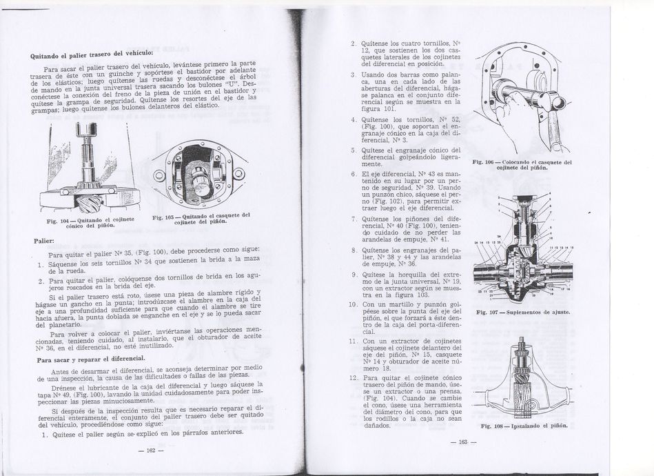

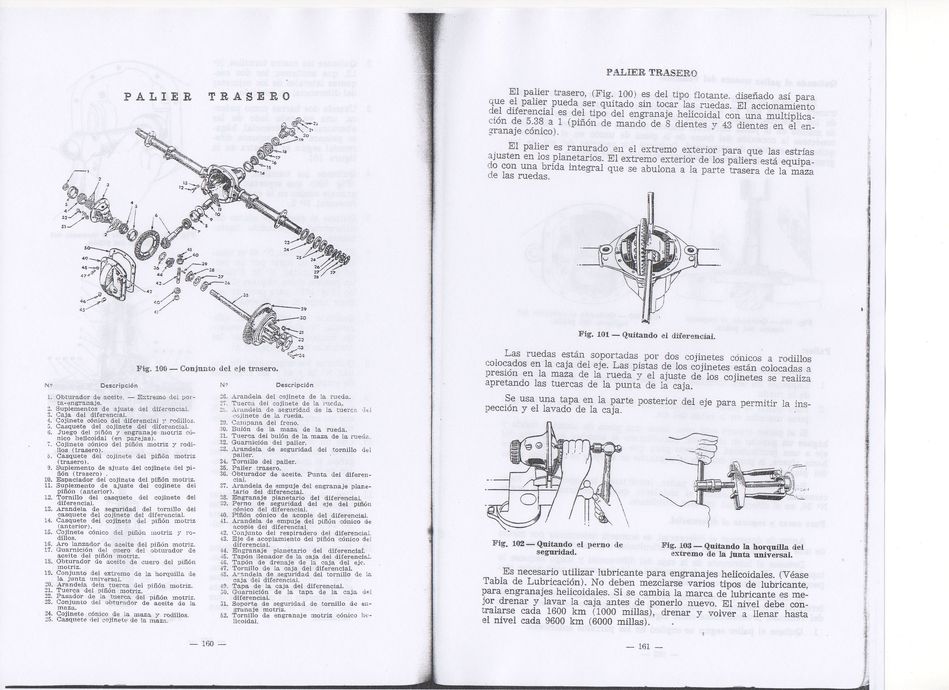

Notapor vladimirsinisi » 07 Abr 2014, 22:23
bueno a no bajar los brazos Enrique que ese eje va a quedar de 10!
te paso algo que puede ayudar
Mariano: si hay un post de rear axle pasa esta info ahí, yo no lo encontre :oops:
