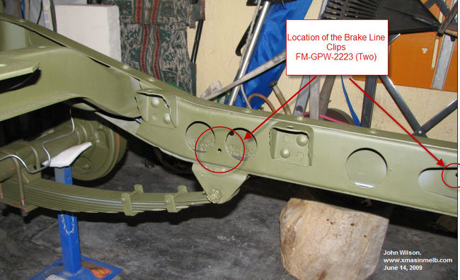

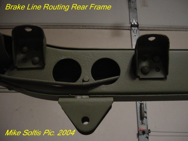

Bueno muchachos, como sabran difiere con los MB en un detalle solo, creo que en los GPW la linea de freno para alimentar el eje trasero va por adentro del frame cosa que en el MB va por afuera, les dejo una foto de un MB ( para mí no se ve bien) tambien para preguntarles van pintadas de OD o no? en esta foto pareciera que no van pintadas pero la de los ejes si :roll:
en esta se ven los agujeros de los clips
esta no la tenia :roll:
salida desde la bomba de freno
aca se ve como sale la linea traserra y se mete en el chasis

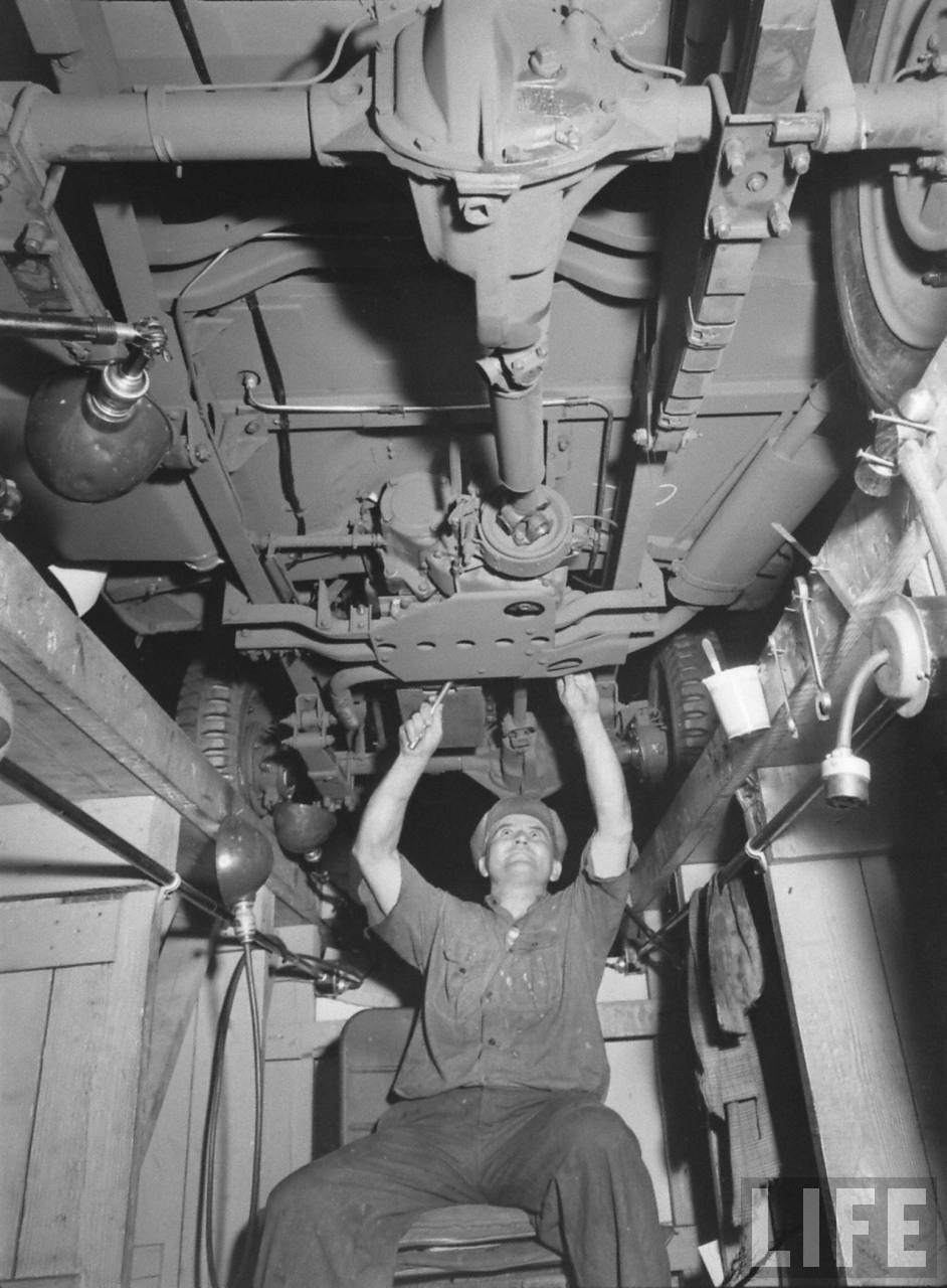

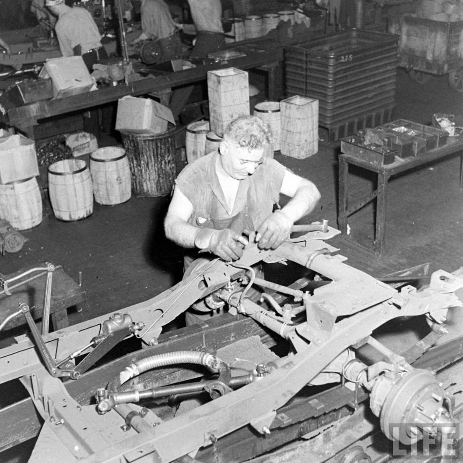

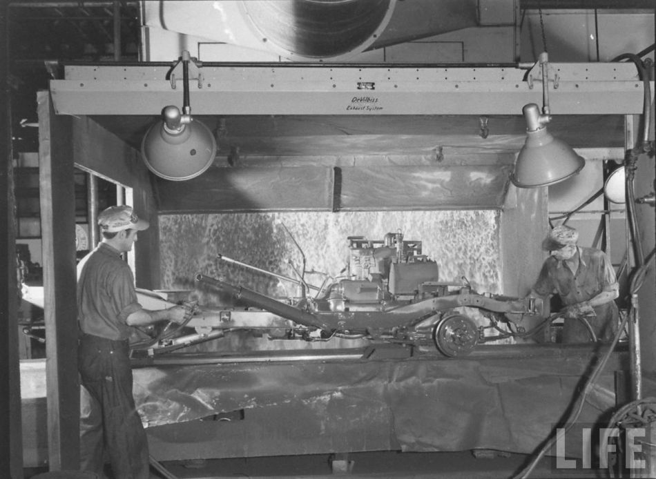

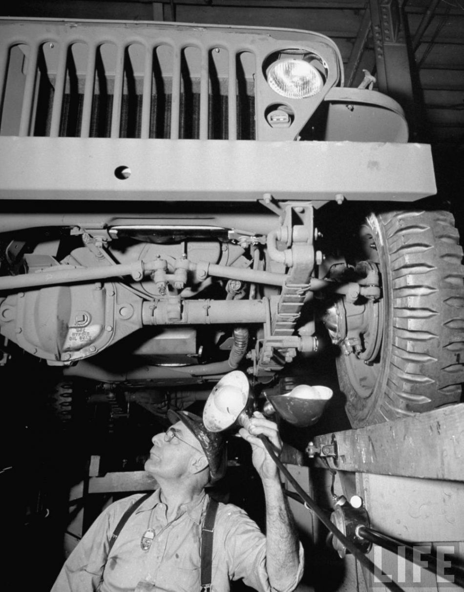

Carsten escribió:A few more pictures, related to the initial question:
Q
Brake lines and linkage during installation appears unpainted:
Brake lines after frame assembly overspray. Looks mostly OD, but hard-to-reach places, like under the MG crossmember appears unpainted (don't think the paint guys in the first picture bothered to crawl under the frame to spray the inside of the crossmember). Note that the fuel line and the wiring harness is unpainted, hence installed after the body was painted:
Again, brake lines appears painted:

Esta foto para mi,tendria que estar ubicada antes de las dos ultimas,el tipo esta armando la linea de frenos,las cajas de cambios NO estan colocadas,SI en las dos ultimas en especial en la penultima,quiere decir que :pintaban la linea lo mejor posible,y despues de colocar la carroceria, la linea de nafta quedaba sin pintar o sea que las fotos del jeep terminado tendrian que estar al final para entender la secuencia de armado,inclusive los cardanes seguramente los hacian girar desde las campanas o puntas de palier para pintarlos completos, no? 8) 8)

Lo que queda claro es que pintaban las lineas de combustibles :mrgreen:
Re: FORD GPW BRAKE LINE
Notapor Diego » 20 Nov 2013, 16:54
Sir, read : Note that the fuel line and the wiring harness is unpainted, hence installed after the body was painted.
