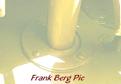

Notapor m606paz » 15 Jun 2013, 21:39
Aqui va la junta.... :D
Reconoces el lugar Vladimir?? :roll:

Re: Junta
Notapor vladimirsinisi » 15 Jun 2013, 21:58
ahora si :D con razon me dijistes tibio tibio estaba ahi nomas jaja
Re: Junta
Notapor m606paz » 15 Jun 2013, 22:06
Lo interesante de esta junta de fieltro, son los agujeros...
El agujero por donde pasa la columna de direccion en la carroceria, es oval, ya que al montarla , es poco probable que la misma quede centrada, y los agujeros a modo de corredera, permiten centrar la junta con la columna, aunque quede descentrada del aro que la fija a la carroceria.
para tener en cuenta cuando armemos Vladimir! :wink:
