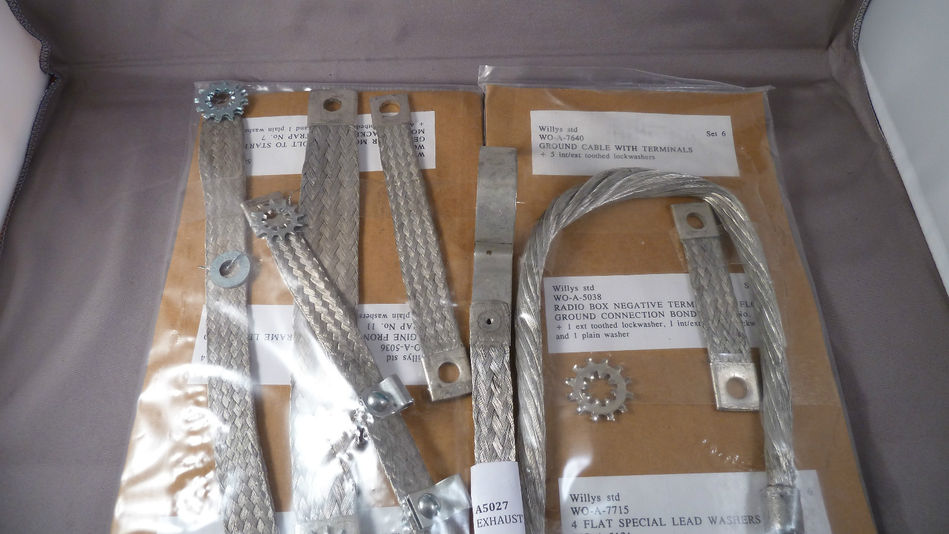

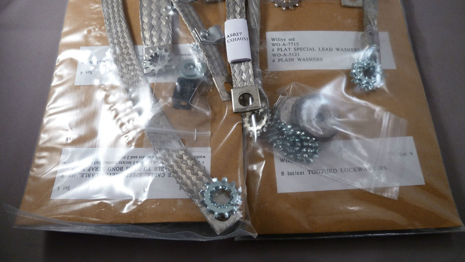

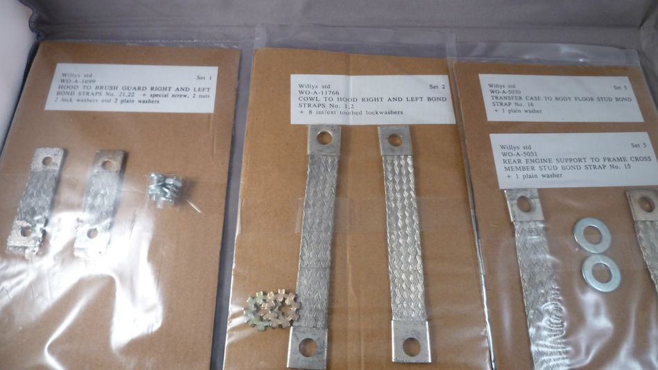

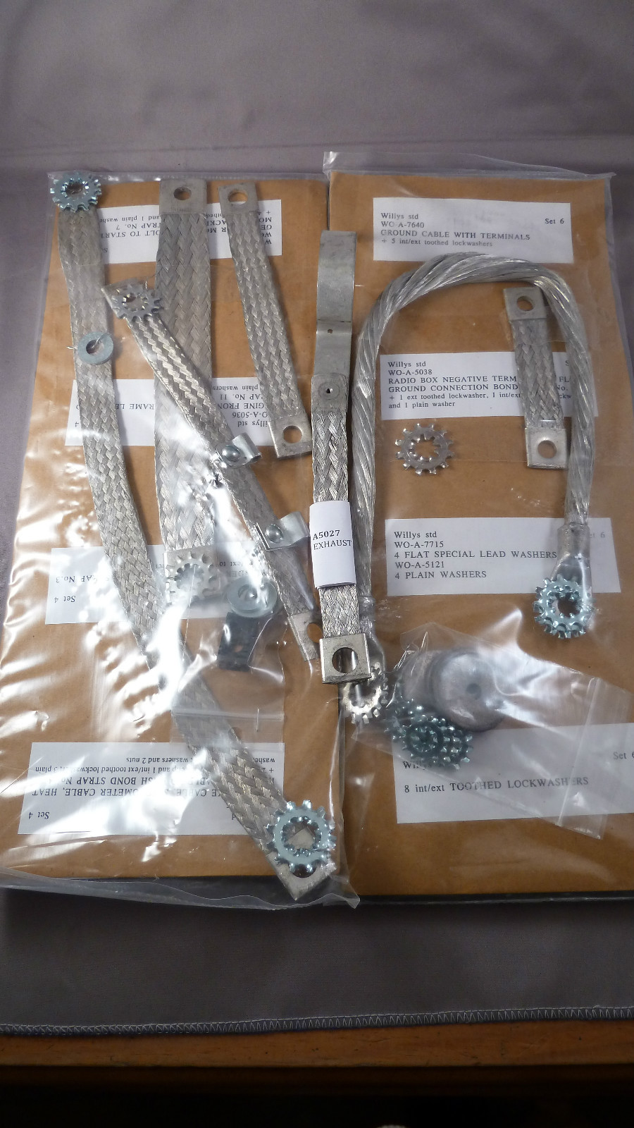

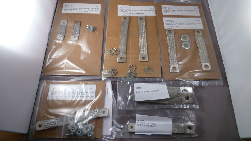

El amigo Fer saco a la luz un tema que no se habia tocado en el foro y es referente a las Mallas de Masa ó Bond Straps.
Como pueden observar son un montos y de diferentes anchos y largos!
Un punto a no descuidar cuando los vehiculos estan a 6 voltios...
Pareceria algo no dificil de reproducir, el tema es encontrar los diferentes tipos de mallas... :x
