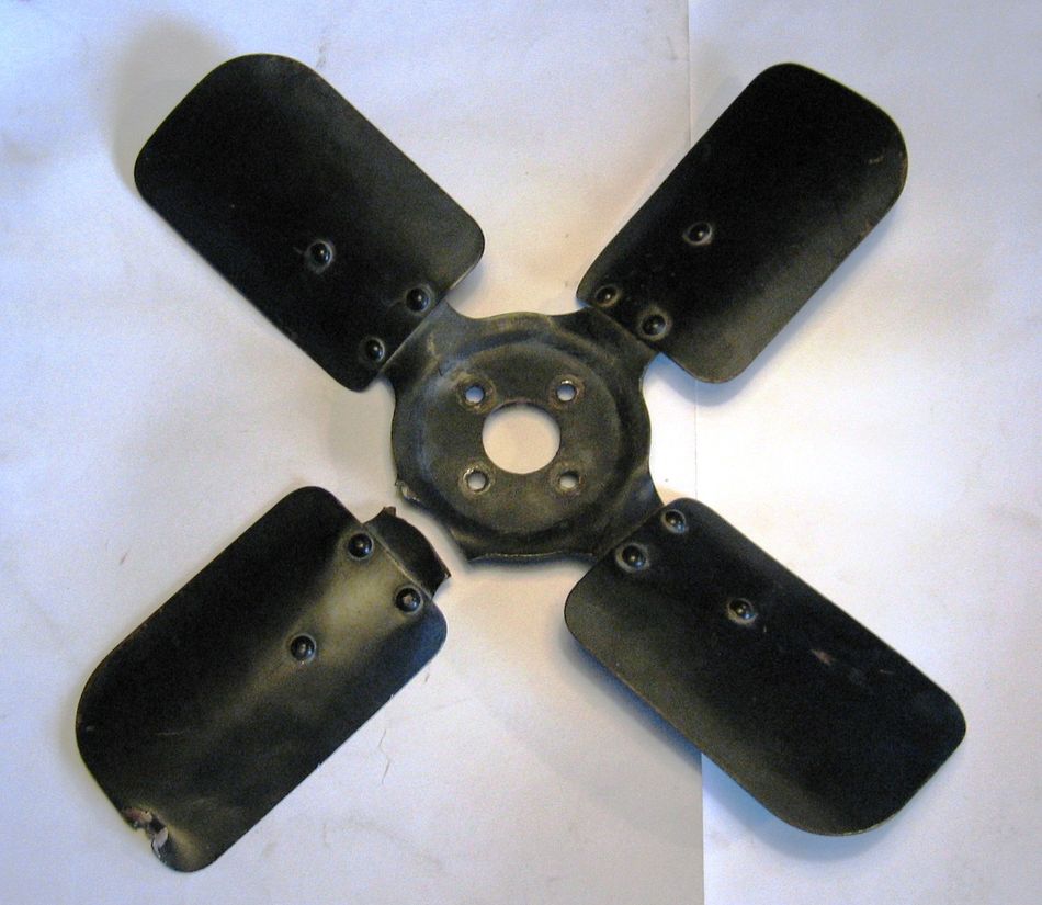

Notapor m606paz » 04 May 2013, 08:34
Joe escribió:
:shock: :? :cry:
Notapor Joe » 04 May 2013, 09:09
Peligro mortal latente.

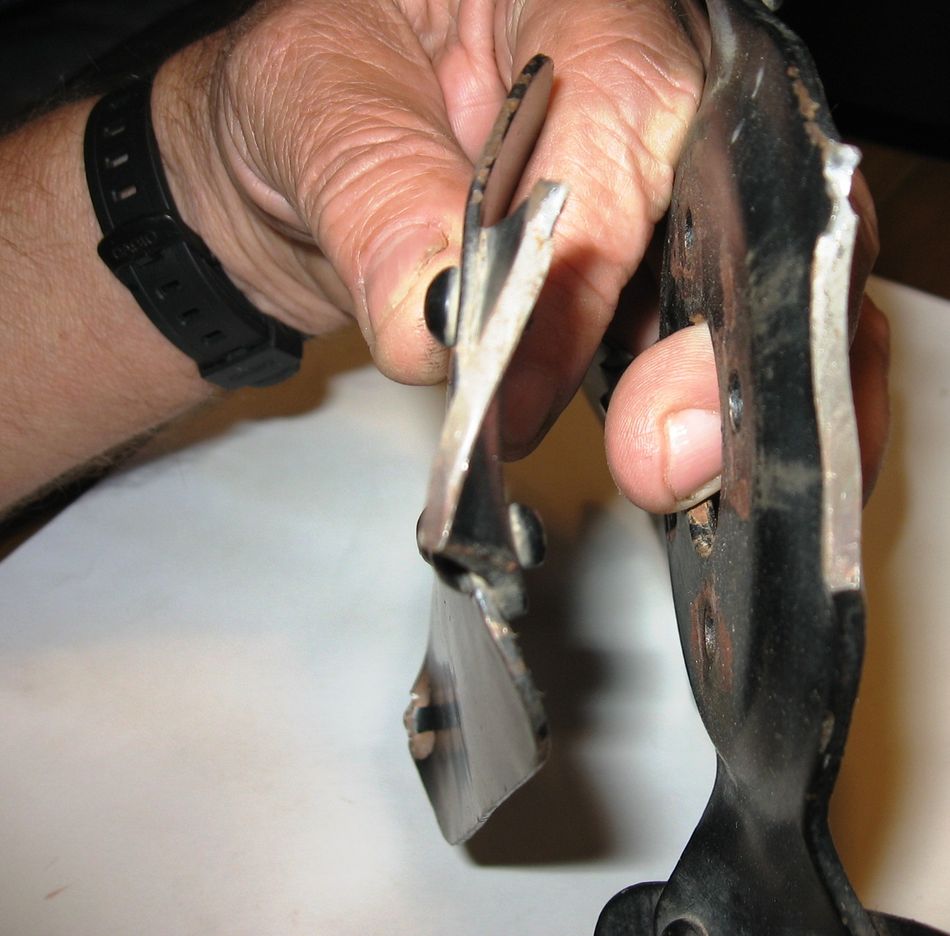

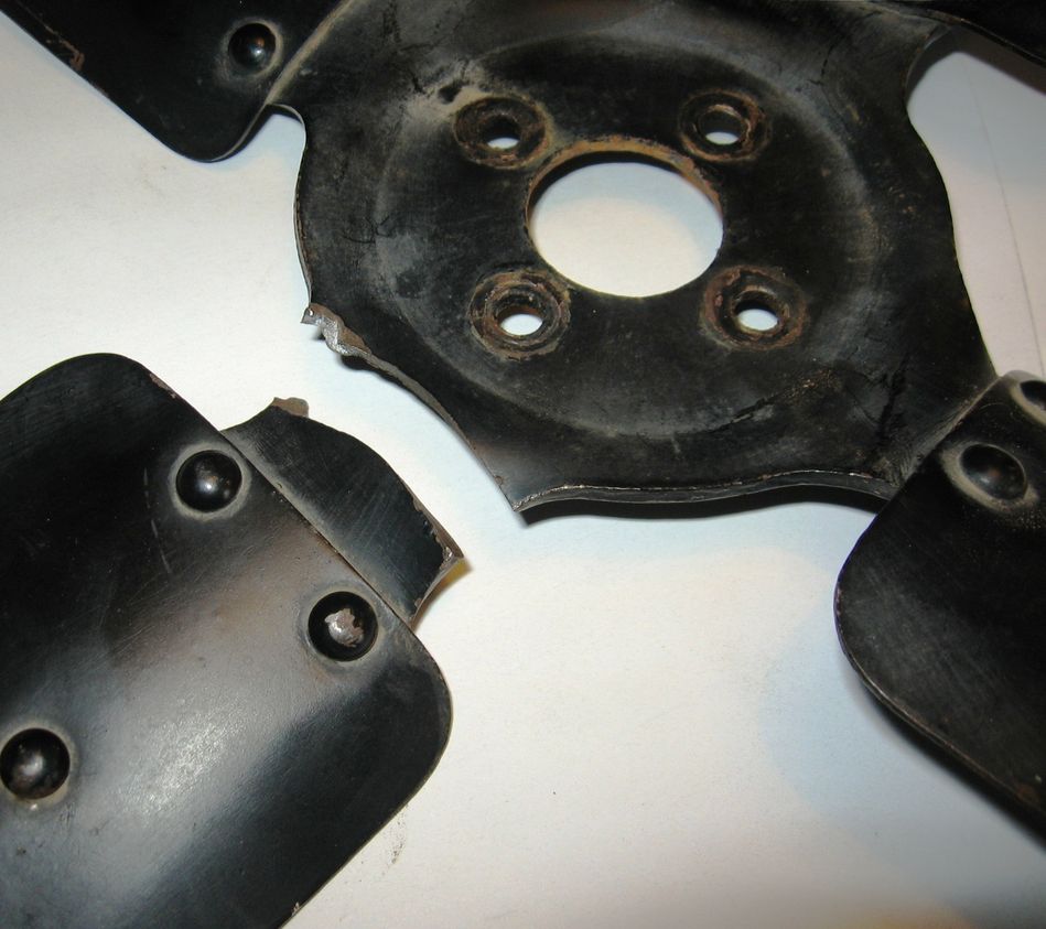

En este caso la paleta se desprendió por la propagación de una fisura que llevaba tiempo. Sucedió con el motor regulando y cuando se terminó de romper se desprendió hacia abajo, impactando contra el encausador y el travesaño de chassis. Siempre me espanta ver que cuando se está probando un motor la gente se amontona alrededor sin tener presente este peligro. En caso de desprendimiento de una paleta con el motor acelerado esta se convierte en un proyectil lanzada a alta velocidad con el consiguiente peligro para los espectadores.
Se de un par de casos con consecuencias mortales y otros varios donde la paleta quedó incrustada en el capot.
Esto nos debería enseñar que nunca hay que ubicarse en linea con la posible trayectoria de una paleta en caso da su desprendimiento.
Recordemoslo y prevengamos accidentes.
