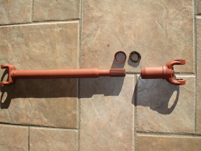

chicos subo una foto del cardan del GPW,
no tiene ninguna marca por lo que no se si es original :(
ayer lo arene y le puse antioxido
que opinan?
Notapor m606paz » 14 Ago 2011, 18:01
Me parece Vladimir que en el cardan trasero WWII ,el aro que prensa el fieltro en el estriado, se sujeta con unas lenguetas.
Los jeeps post WWII, ese aro se roscaba... y parece ser que es el que tenes vos... armalo que se ve en buen estado, y despues buscas el original. :wink:

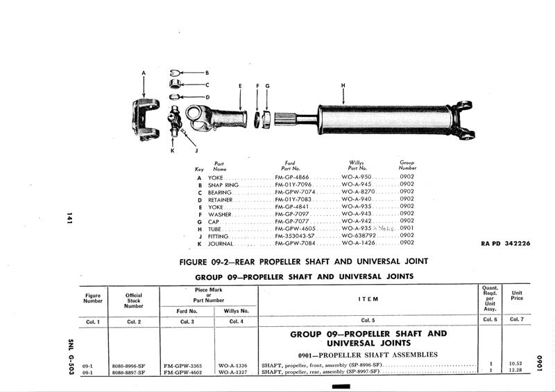

Notapor m606paz » 14 Ago 2011, 23:06
mmmm podria ser...mira este dibujo con las longitudes...

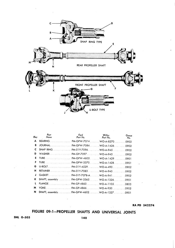

TM 9-1803B April 1944
Propeller shafts
Shaft diameter 1 1/2"
Length front 21 11/16"
Length rear 20 1/32"
Si lleva el gordo parece ser que el diametro son 2"
