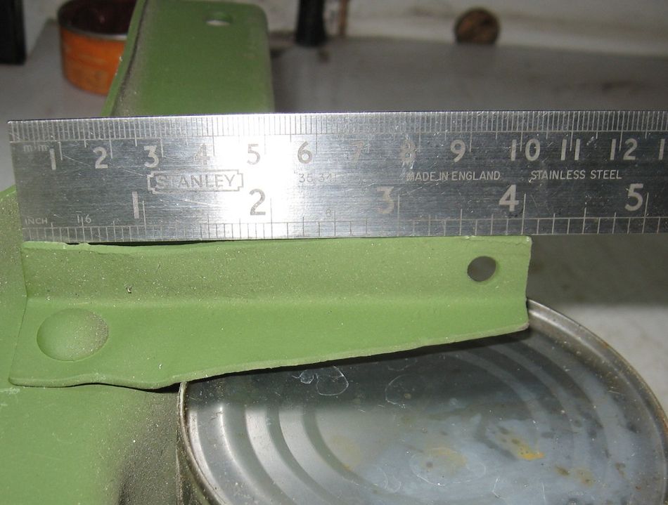

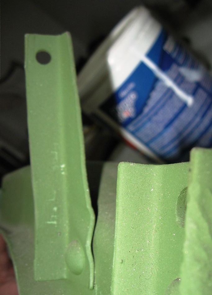

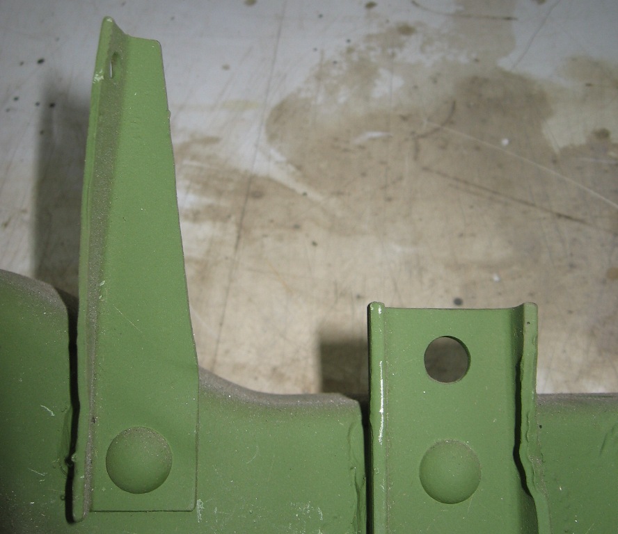

A ver si estas fotos ilustran el soporte.... :?
Altura 4 1/16 pulgada
Base 1 pulgada
Donde comienza a angostarse es a 1 1/4 de la base y en la parte superior tiene 1/4 pulgada
Este parte esta doblada a 90° y el ancho es 1/2 pulgada...
Olvide tomar la medida de los centros de los agujeros... :oops:

Supongo que el espesor del soporte es el mismo que el del otro soporte (que por suerte tengo..!)
Con respecto a la distancia del agujero donde va remachado, por lo que se ve a primera impresion, el centro del mismo esta equidistante a los tres lados del soporte (no se si me explico?...) pero seria cosa de corroborarlo nada mas!

El soporte es más fino del que esta al lado que es para el cable de acero que sale del motor.
Si, se entiende, es equidistante! Tampoco es una pieza muy precisas ya que solo sostiene el extremo del resorte..
