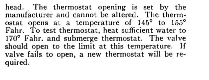

Notapor m606paz » 14 Jul 2012, 19:03
Esto es lo que indica el TM 10-1513
Notapor Diego » 14 Jul 2012, 20:15
Hola, el rango de apertura varia pero la mayoria empieza a los 60 grados hasta abrir totalmente a 80/ 83 grados. Completo el dato de Mariano por si alguien compra nacional,para salir del paso.
60 grados Celsius equivale a 140 grados Fahrenheit
145 grados Fahrenheit equivale a 62.7 grados Celsius
155 grados Fahrenheit equivale a 68.3 grados Celsius
170 grados Fahrenheit equivale a 76.6 grados Celsius
