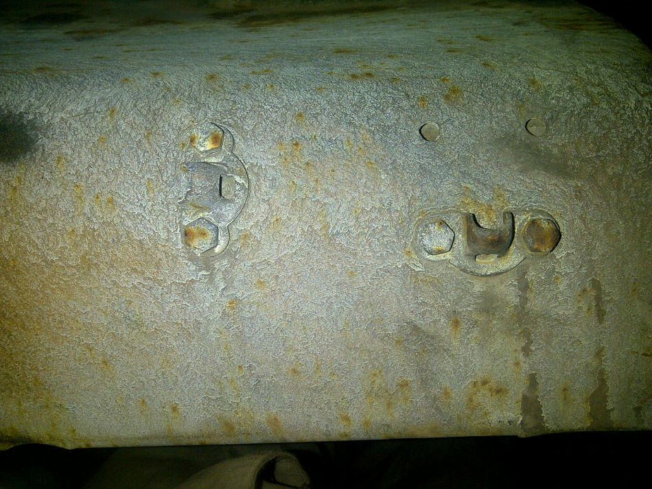

Siguiendo la restauracion de Charlie,
me surgio la duda de que capot (HOOD) tenia, si era correspondiente a los bodys FORD o ACMI
Les dejo un par de fotos, estoy cada dia mas convencido de que mi BODY es FORD :wink:
ESTE ES UNA FOTO DE EPOCA POR EL TITULO DE LA FOTO DEBE SER DE AGOSTO DEL 42 :roll:
NO LO CHEQUEE PERO APARENTEMENTE NO TIENE LOS BOLT F MARKET
EN EL INTERIOR DEL HOOD NO SE OBSERVAN NINGUN OTRO AGUJERO QUE CORRESPONDA AL AIR DEFLECTOR HOOD, AL GRASE GUN BRACKET O DEL LUBRICATION GUIDE POCKET

Notapor CharlyGPW » 05 Jun 2012, 07:57
Vladimir: los capot´s se diferencian por los desagotes de los costados, por favor subi una foto , para poder saber si es MB o GPW

Notapor vladimirsinisi » 05 Jun 2012, 12:24
Hola Chicos,
subo unas fotos de donde marcan que los HOOD de Ford no traian los BOLT marcados con la F
FUENTE: http://jeepdraw.com/images/jeepdraw/PAR ... _bolts.jpg
Notapor vladimirsinisi » 05 Jun 2012, 16:46
Bueno despues de estar 30min sacando nieve
llegue al galponsito :D
confirmado no tiene F market bolt
drenajes son en 3 partes
creo que con esto lo confirmamos no :wink:

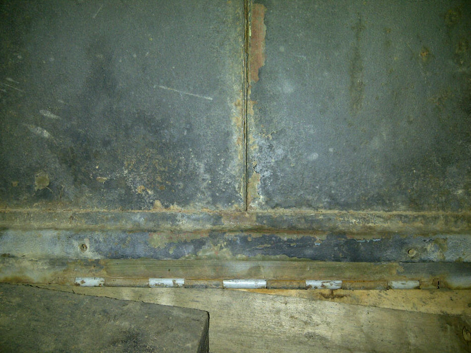

Notapor vladimirsinisi » 05 Jun 2012, 19:18
Que saben de los HOOD HINGE segun MB o GPW :roll:
esta mas que claro que es FORD el HOOD HINGE por la F marcada pero lo subo asi queda la info :wink:
pude encontrar esto:
todos los GPW tienen 11 bisagras
este es el mio con 11 bisagras y la F marcada por lo que no queda duda que la bisagra es Ford
Tambien encontramos 11 bisagras en los bodys de Willys MB ACM2 el resto de los MB tienen 9 bisagras
