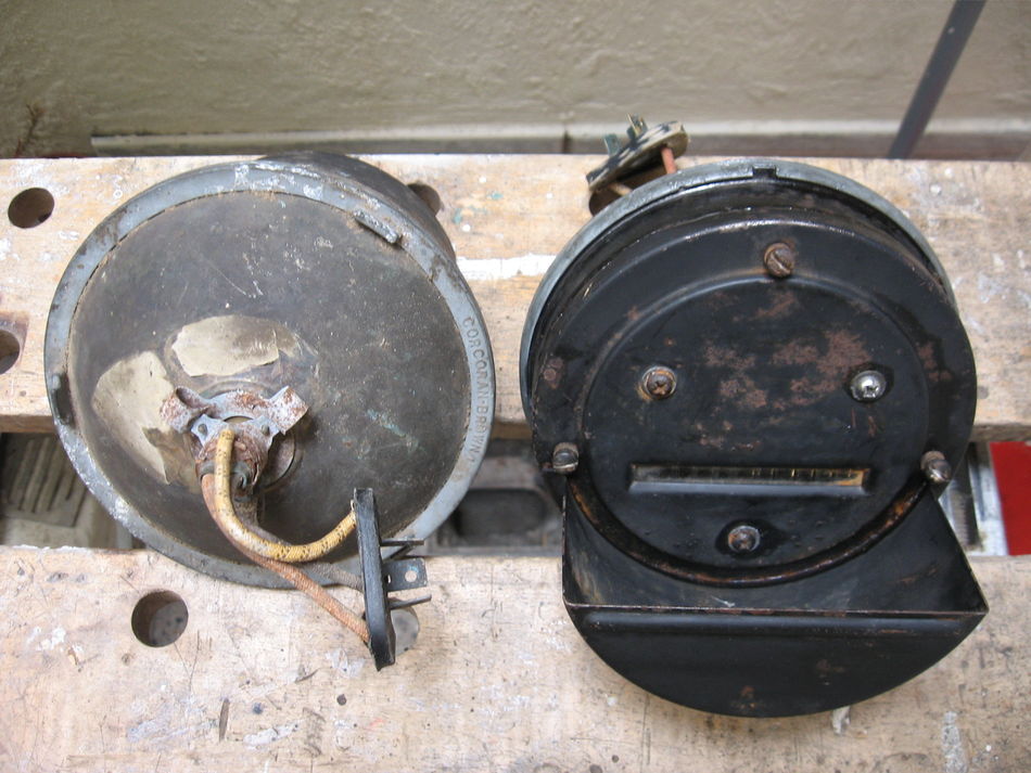

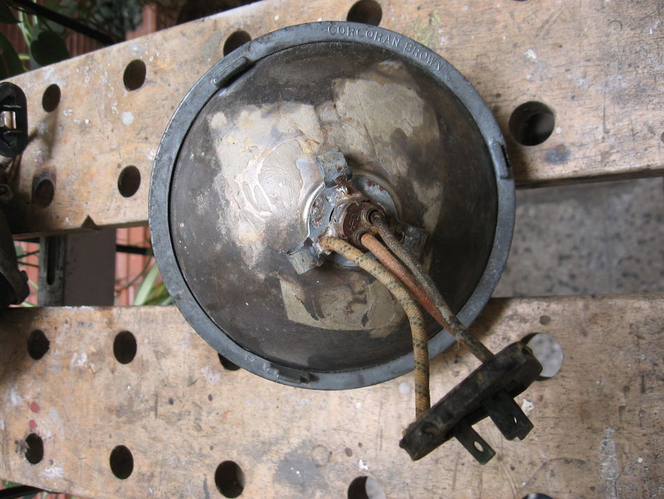

Notapor m606paz » 31 May 2012, 20:07
Estos son los que tengo para el jeep!
Lo curioso es que le podes cambiar la lampara, no es unidad sellada.
Notapor martinelterrible » 31 May 2012, 20:22
quizas no se entienda del todo,pero se saca el aro del faro normal,se saca la unidad sellada,se pone esa cosa,y se vuelve a poner el aro;o sea es del mismo tamaño que la unidad sellada del faro
Notapor m606paz » 31 May 2012, 20:28
Eso, eso eso eso! :wink:
