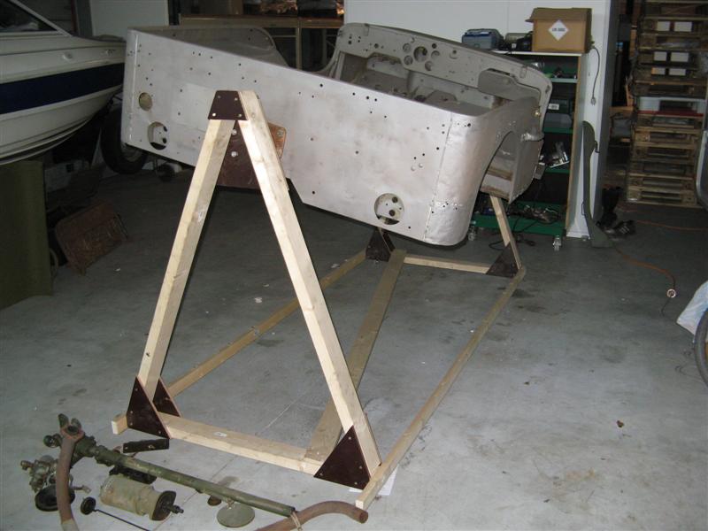

Notapor m606paz » 08 Sep 2012, 22:27
Uno de los inconvenientes que tenia el amigo Nicolas para terminar su MB es que no tenia un Rotisador!
Asi que con la excusa de que debe terminar su MB y tambien lo necesitaremos el amigo Danielitten y Yo, armo uno.
Colocandole las ruedas
Las mismas tienen freno
Esta placa redonda con agujeros, permite elegir y fijar una posicion
Este es el soporte para fijar al panel trasero
Aprovecho las tuercas canasto de los guardabarros para fijar el soporte
El soporte que va en el panel trasero utiliza los agujeros del porta bidon y porta rueda!

Notapor CharlyGPW » 09 Sep 2012, 08:16
Mariano te paso las fotos del mio:
A diferencia del de Nicolas, este se modifica en altura y en largo.

Notapor m606paz » 09 Sep 2012, 09:56
piyu escribió:Muy bueno Mariano! por casualidad las medidas las sabes?
No, las tengo, pero calculo que el ancho de las bases debe tener minimo el ancho de la carroceria .... la altura........deberia ser suficiente que te permita girar 360 grados... el proximo finde la puedo medir....
Gracias Carlos!
Parece que tu rotisador es más petiso... habria que ver cuando este laburando ya que seguramente, cuando tenga que laburar con la carroceria Vertical y en la parte superior se necesite un Banquito :lol:
En cuanto a lo extensible, le habia dicho a Nico, que observando otros proyectos en la WEB , algunos preparan el Rotisador para poder montar un chasis tambien, asi que será cuestion de estudiar el tema .
Un abrazo!
Notapor vladimirsinisi » 09 Sep 2012, 10:05
muy buno chicos!!!! :lol:
quedo como de fabrica!!
Consulta, pusieron un ruleman o algo para que gire o solo es el caño que gira dentro del otro?
Notapor m606paz » 09 Sep 2012, 10:23
Solo un caño adentro del otro... Pero si Nicolas encontraba 4 rulemanes en el piso, seguro se los ponia!! Es muy perfeccionista! :lol:
