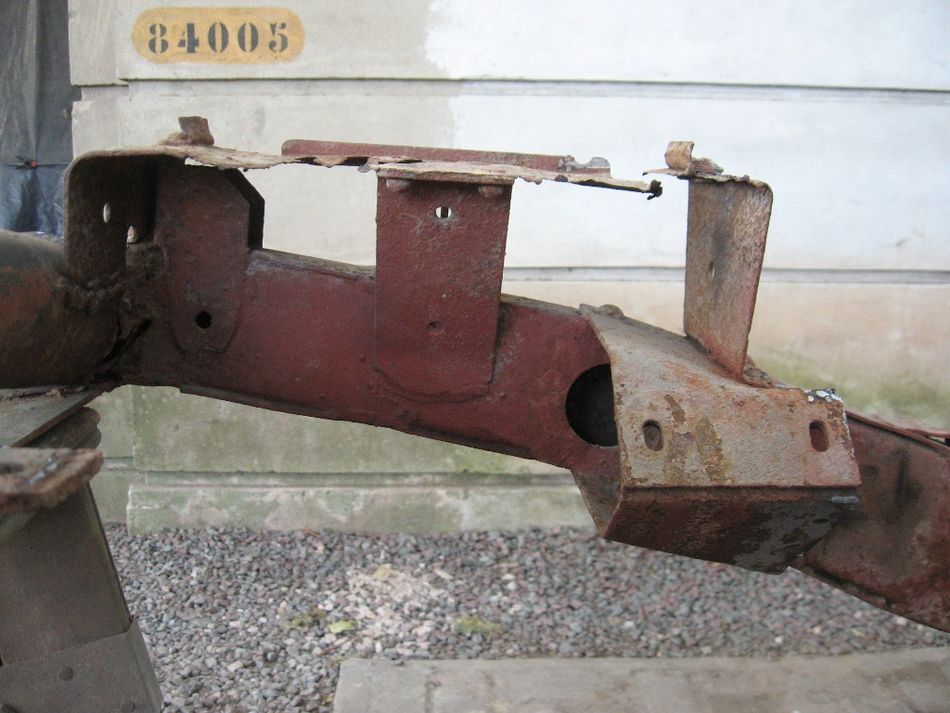

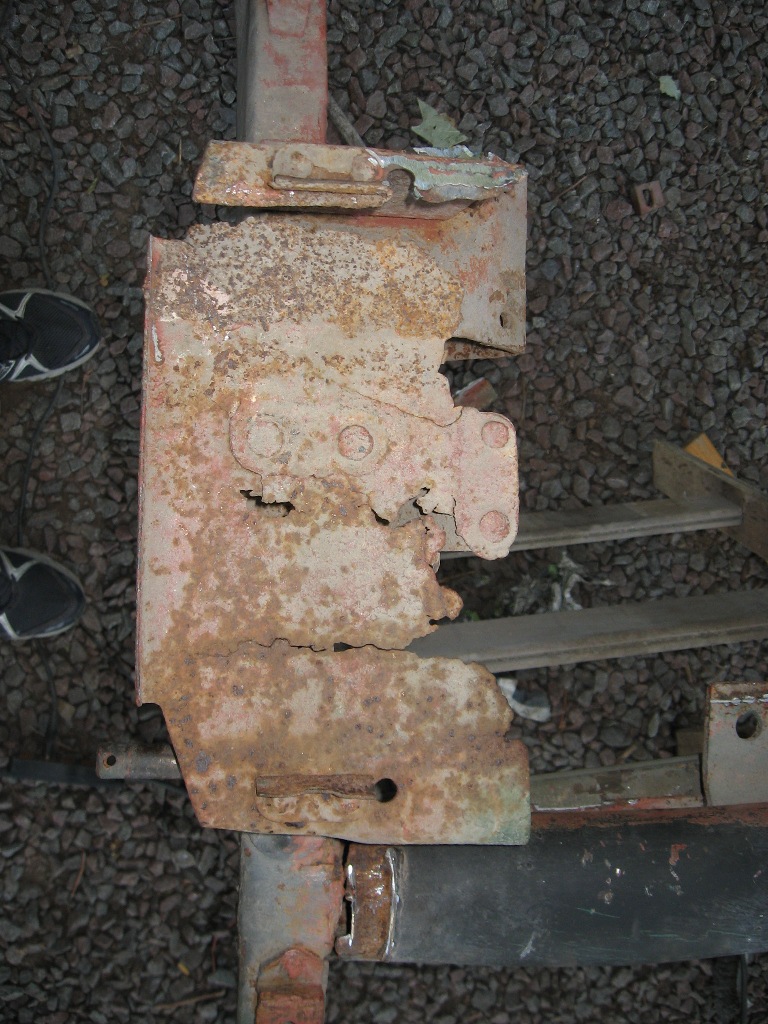

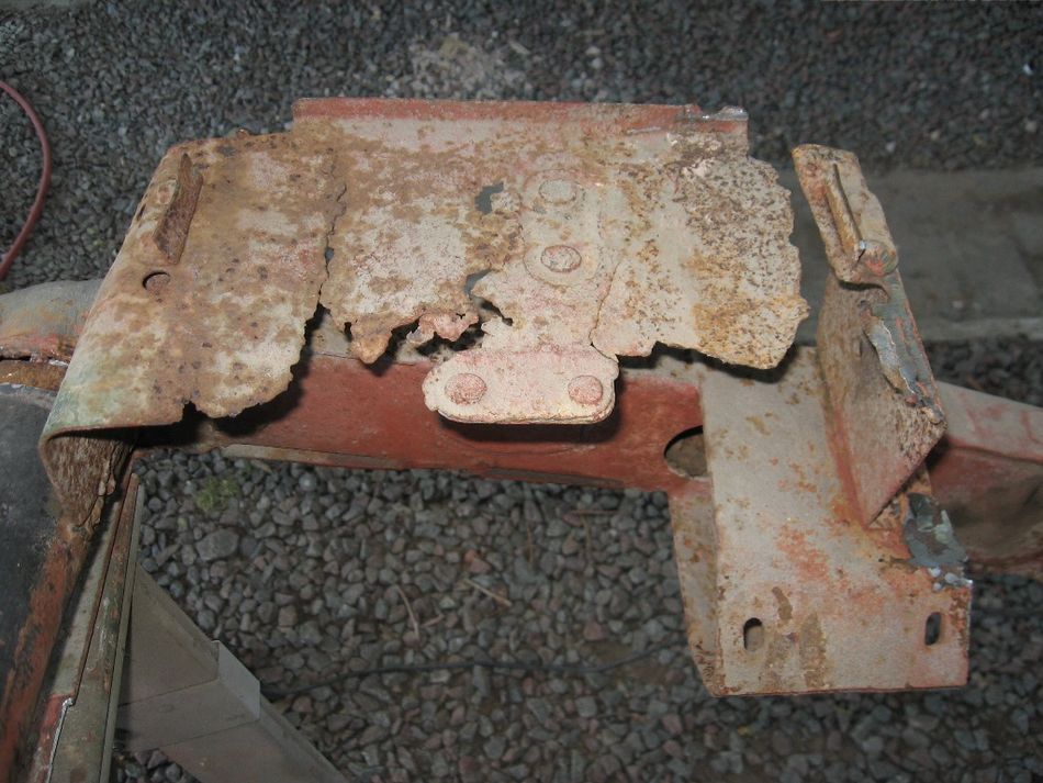

Una pieza bastante deteriorada es el porta bateria.. :cry:
Como pueden ver esta bastante crocante.... :?
Por ahi se pueden salvar las partes remachadas y hacer una nueva bandeja... :roll:
Tengo que analizar el tema...

Mariano es totalmente recuperable el soporte! ademas los laterales estan buenos no? los remaches estan buenos! yo te diria que lo hagas parchar! un abrazo!

Notapor m606paz » 01 Abr 2012, 11:09
Yo creo que tambien, pero mi ignorancia en chaperio y soldadura, me hacen temblar de dudas... :?

Notapor charlie s. » 01 Abr 2012, 20:54
estuve mirando las fotos de la base de bateria de tu chasis.
Coincido con lo que dice Piyu, que esa base es totalmente recuperable ya que los soportes que estan soldados al chasis estan muy enteros.
Lo unico que veo es que vas a tener que fijarte bien las distancias de la parte frontal de la base. Hay una lengueta que tiene un remache al chasis, pero otra parte va soldada al ca#o delantero transversal.
Fijate bien porque tu ca#o esta desplazado para atras y sin embargo la parte delantera de la bateria esta soldada ahi.
Hay algo que esta fuera de medida o achicaron esa parte de la base.
Espero se entienda lo que comento.
Slds
Notapor m606paz » 01 Abr 2012, 21:04
Clarisimo Charlie.
En el tubo quedo soldado el resto del porta bateria, el tema es que como se corto a soplete... me faltaran unos milimetros... :x
La proxima le saco una foto a esta vista. :wink:
