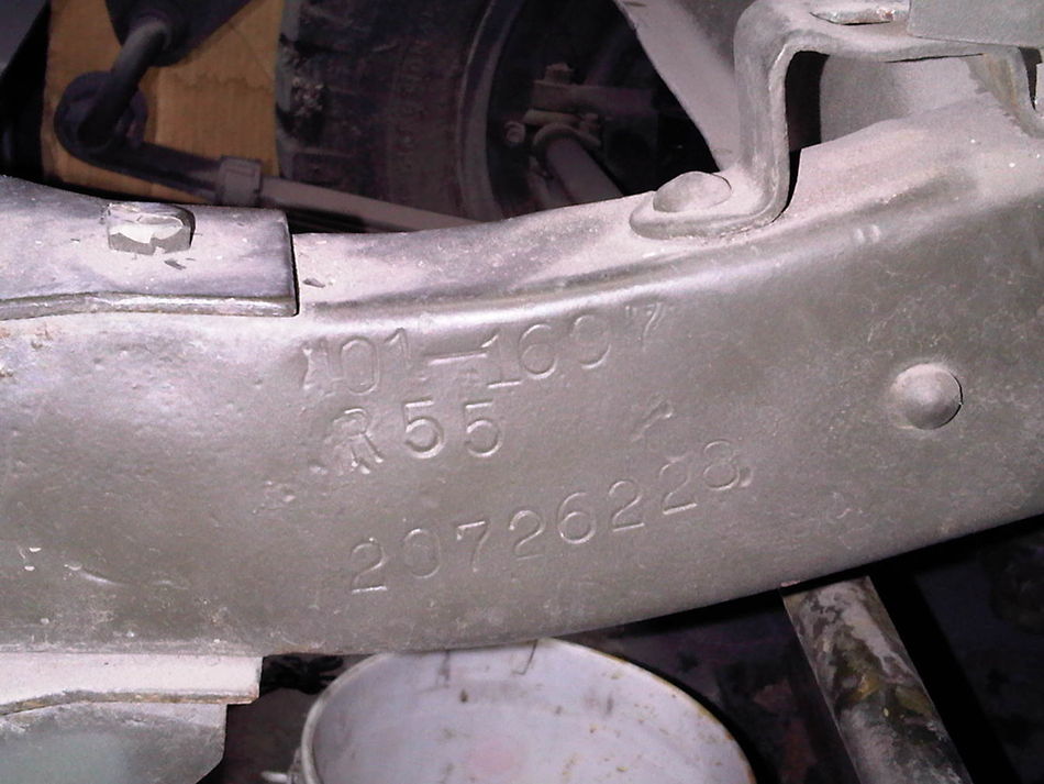

Hola a todos, les comparto algo que aprendí este fin de semana.
Con más de 60 años de antigüedad es dificil poder recuperar el número original que los MB o GPW hayan llevado en el lateral del capot, que comienzan con 20 en el caso de US Army para los vehículos de 1/4 ton. Cuando se comienza una restauración y se observa que el jeep aún puede conservar la pintura original, se sugiere tomar mucha precaución al lijar el capot y así encontrar algun resto del número.
Para los que no tenemos esa suerte y el capot fue arenado, pueden postear en G503.com para que Tom Wolboldt les aproxime el número, o bien usar un estimador que hay disponible en http://www.classicmilitaryautomotive.com/hood-number-estimator/ ingresando su modelo y nro de chasis.
Pero también se puede tener suerte, si en algunos de los procesos de reparación o repotenciado del jeep alguien decidió estampar el número de NI en el chasis, como encontramos en el GPW de Javier este fin de semana.
Confirmado con Tom, el GPW 253187 llevaría el NI 20726228, que justamente es el que se encuentra grabado en el lateral del larguero del chasis. Los otros números serían números de la orden de trabajo de reparación, sin relación aparente.
Más info en la discusión http://www.g503.com/forums/viewtopic.php?f=4&t=192667

Notapor m606paz » 17 Oct 2011, 14:27
Primo
Tiene algun significado el resto de los numeros estampados en el chasis de Javier?? :roll:

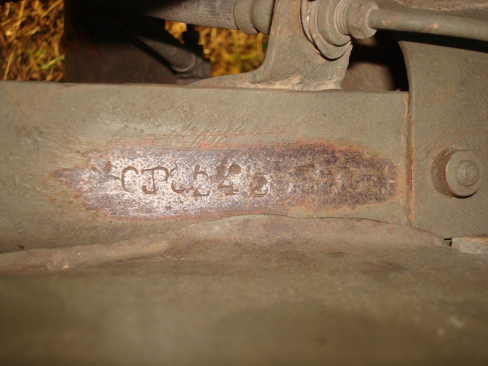

Notapor Diego » 20 Oct 2011, 15:05
Tom Wolboldt escribió:Hello,
The last photo was a big help.
The original serial number was *GPW 38243*. It had become hard to read so someone has restamped just the number part after moving it to the left a little over-lapping the GPW.
From my GPW studies and databases, Your GPW 38243 should have come from the Dallas, Tx. assembly plant.
Hola amigos,despues de unos cuantos meses y con la gran colaboracion de Mariano Paz se pudo saber de que año es mi GPW.El numero del chasis estaba un poco ilegible con lo cual sacamos varias fotos que Mariano envio a G503,para que los famosos POPES "eruditos" en esto nos dijeran si estaba renumerado o que.El tema siempre fueron los numeros encima de GPW. Ayer el POPE Tom definio :3 8 2 4 3 fabricado en la planta de Dallas Texas de Ford Motor Company.Unos numeros distintos a los que se ven normalmente,diria con mas estetica,justamente por eso tambien estaba la duda.

Notapor Diego » 21 Oct 2011, 19:17
Si,las raices muy importante,el tema es que entre en un sitio Aleman vinculado a G 503 y comentaban de un GPW 38137,un pariente muy cercano,y gracias a eso aparecia el contrato con la Ford de Dallas Tx,tambien aparece el 38243 !mejor imposible.!
Gracias de nuevo Mariano y a Nico que fue el que saco la foto del numero en el chasis,!!!!!!! Pulso de cirujano de cerebros !!!!
