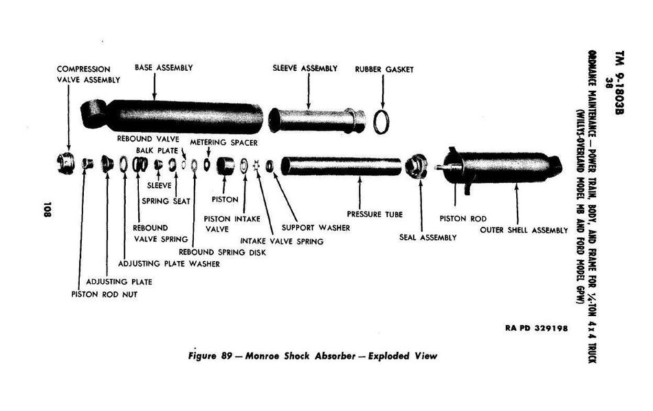

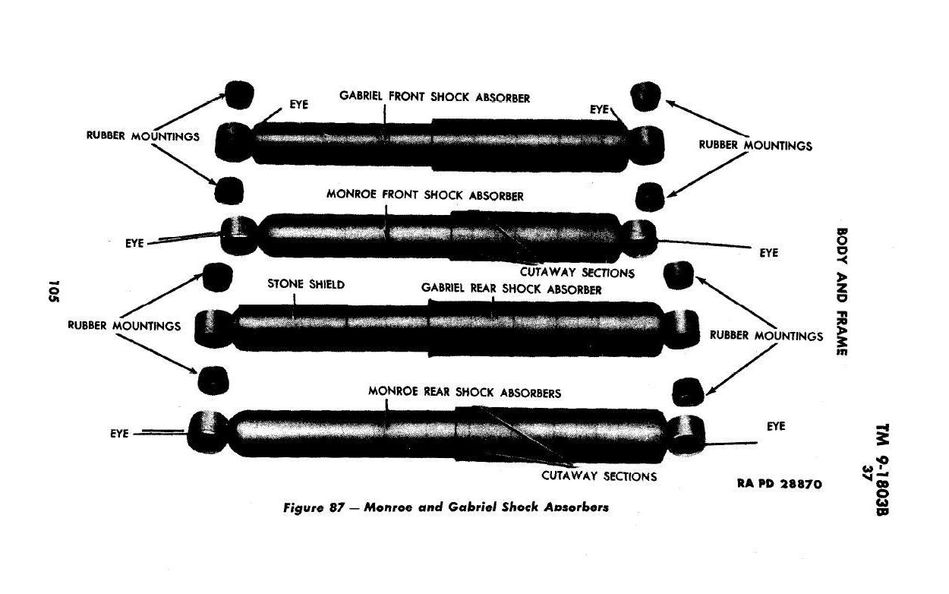

Regresando a la inquietud de Vladimir con respecto a las medidas , en el TM 9-1803B dice:
Notapor vladimirsinisi » 06 Sep 2011, 21:24
QUE SE PUEDE DECIR??
SIMPLEMENTE IMPRESIONANTE!!! :shock:
MUCHAS GRACIAS CHICOS
