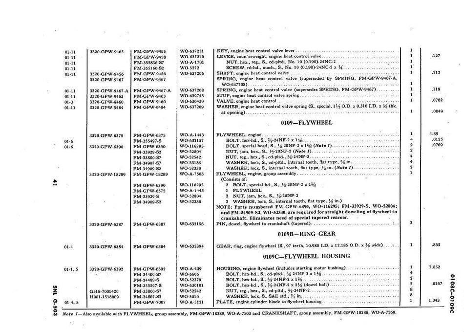

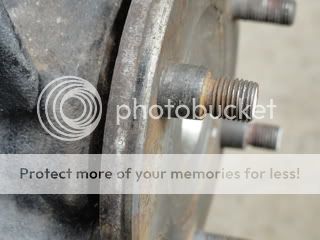

Con el armado del motor GoDevil me encontre que el Cigueñal no tiene los dos bulones especiales de alineacion del volante.
Este es el Bulon , que los Popes llaman Dowel pin/bolts
Y así figuran en el manual de partes
Deberé buscarlos, pero mientras tanto, se deberá centrar manualmente el volante, como me aconsejo el amigo Pascual.

Los de Ika también son 3/8 24NF-2 x 2 1/8??? :roll:
Notapor ecn1960 » 04 Sep 2011, 20:26
Aca estoy con el manual de partes:
Bulon Nº de pieza 701.417 9,52 mm x 24 x 31,75 mm
Coincide todo menos el largo, el de IKA parece ser de 1 1/4", no tengo ninguno como para medirlo.

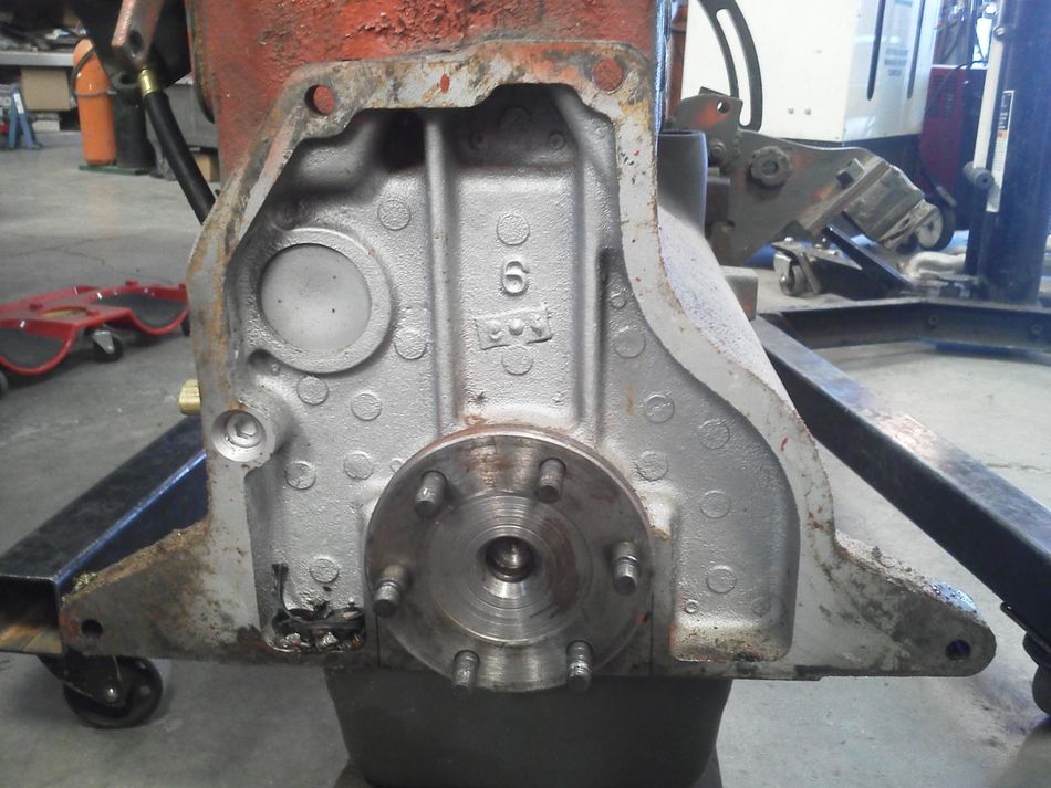

Notapor m606paz » 02 Nov 2014, 14:58
Re:
Notapor piyu » 02 Nov 2014, 15:47
Alguien a cambiado los tornilloos sin sacar bancada?
Enrique Cj2a S/N 107647
piyu
Mensajes: 878
Gracias dadas: 8
Gracias recibidas: 29
Re: Re:
Notapor m606paz » 02 Nov 2014, 18:43
piyu escribió:Alguien a cambiado los tornilloos sin sacar bancada?
No recuerdo ahora si saque los tornillos del cigueñal, pero me parece que un hueco en el block, girando el cigueñal te permite sacarlos uno a uno...
Re: Bulones de alineacion del volante motor
Notapor anadiomene » 03 Nov 2014, 16:11
Mariano, yo no encontre ese hueco y tuve que desmontarlo para poner el que se me olvido. :mrgreen:
anadiomene
Mensajes: 126
Ubicación: CADIZ (ESPAÑA)
Gracias recibidas: 30
Notapor piyu » 03 Nov 2014, 18:59
Si! no hay agujero! a desarmar se ha dicho! cuantos kilos lleva la bancada para el ajuste? el contorno de la bancada esta pegada con una pasta gris que sera? que me aconsejan ponerle?
piyu
Mensajes: 878
Gracias dadas: 8
Notapor anadiomene » 03 Nov 2014, 20:40
No se que clase de pasta es esa, :shock: yo no le puse nada.
El torque de apriete es de 65 a 70 PSI / 8.98 a 9,67 Kg/m
anadiomene
Mensajes: 126
Notapor m606paz » 03 Nov 2014, 21:59
Tal vez a mi me salian por que no eran los originales... :roll:
Si miran el cigueñal como un cuadrante de reloj, no probaste si salen entre las 5 y las 10 ó las 50 y 55? :roll:
