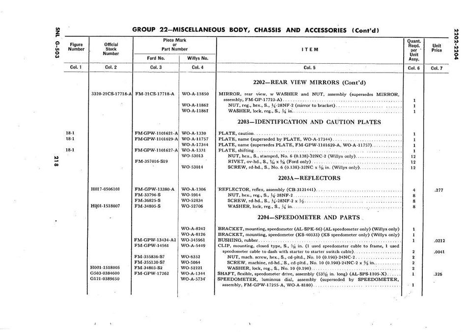

Así figuran los reflectores en el Manual de Partes de Febrero de 1945
2203A - Reflectors
CB por Corcoran Brown :D
