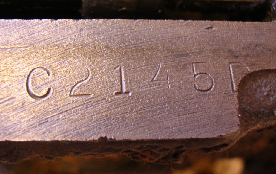

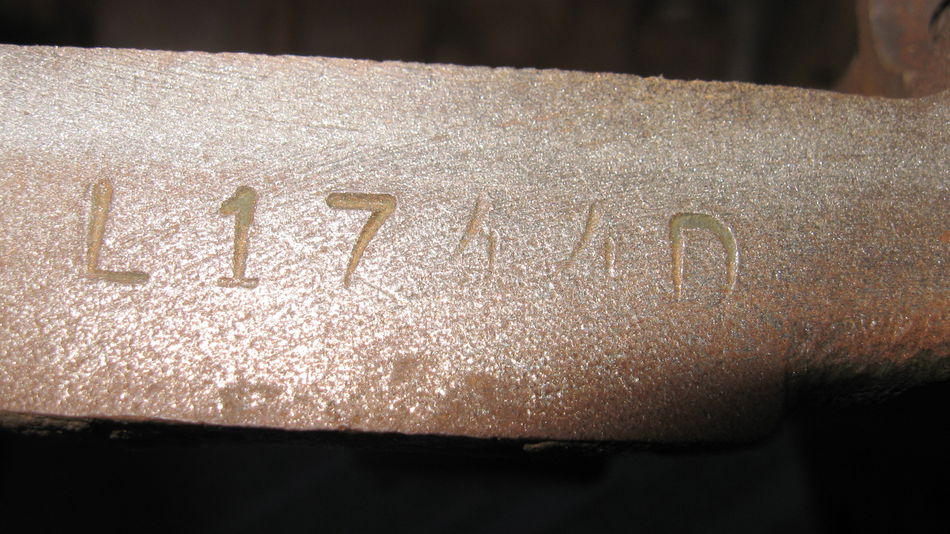

Cada caja de cambio tiene estampada una fecha de produccion.
El mes se identifica con una letra. A=Enero ; F=Febrero : M=Diciembre
Marzo , 21 , 1945
A veces hay otra letra al final , pero no han podido averiguar a que se refiere.
Diciembre , 10 ,1941
Noviembre . 17 , 1944
Notapor vladimirsinisi » 15 Abr 2011, 12:06
en los 2 casos aparece la misma letra al final "D" que significara???
Notapor vladimirsinisi » 15 Abr 2011, 14:16
Significara fecha? muy obvio no? tiene que ser otra cosa pero como descubrirlo si A= enero :shock:

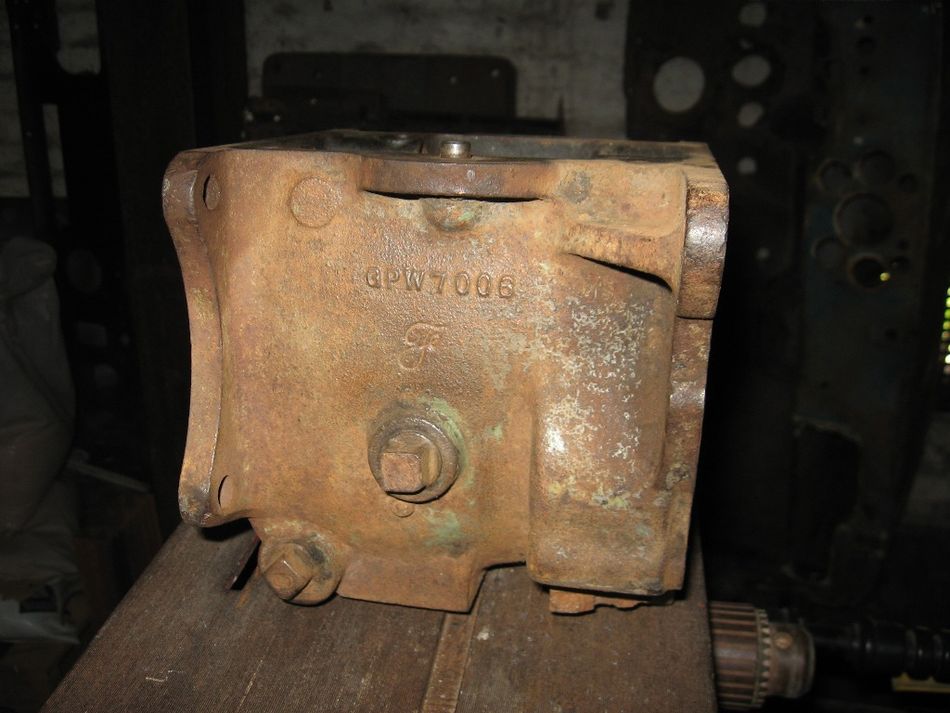

Esta es de GPW con la letra D
a.b. escribió:Kent,
The Ford tranny does have the triangle casting mark with the FF sitting back to back.
Date stamp on the Ford tranny is aug.1st. 1944
Las dos eFes en el triangulo corresponderia a la Fairmount Foundry

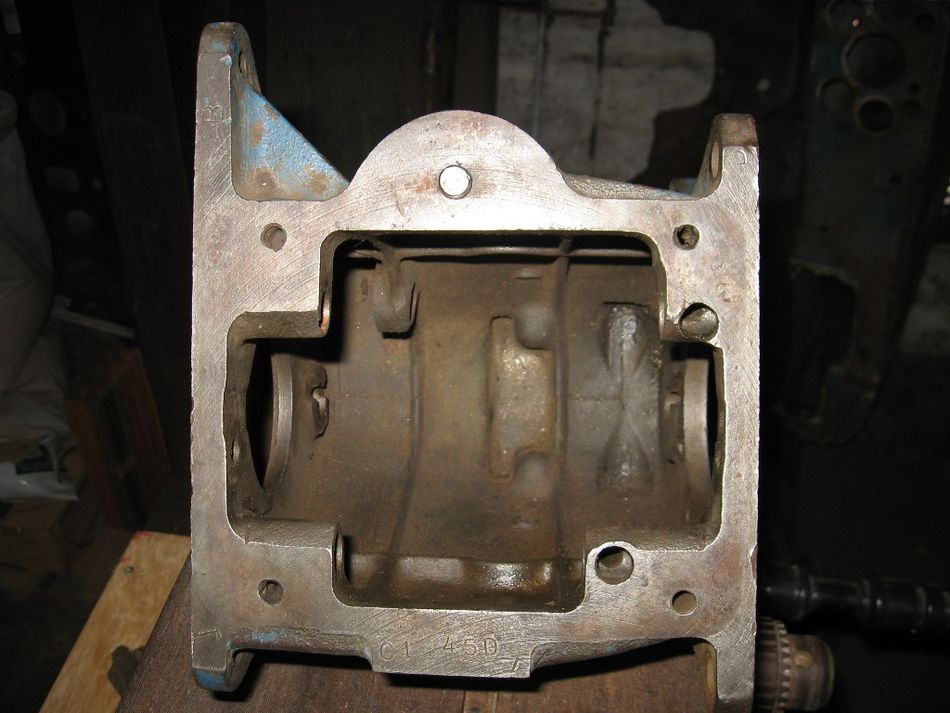

Notapor m606paz » 16 Abr 2011, 21:43
Esta es la carcaza que voy a usar en el MB DOD Marzo 19, 1945
March 1 , 1945
Notapor vladimirsinisi » 16 Abr 2011, 22:56
Que buena!!
puede ser que tenga unas marcas en los extremos superiores a los dos lados una letra B o estoy viendo mal?
Notapor m606paz » 16 Abr 2011, 23:01
Si, es una B...pero para que la estamparon....... :roll: ni idea!!

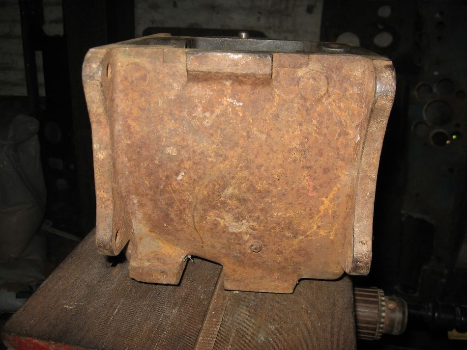

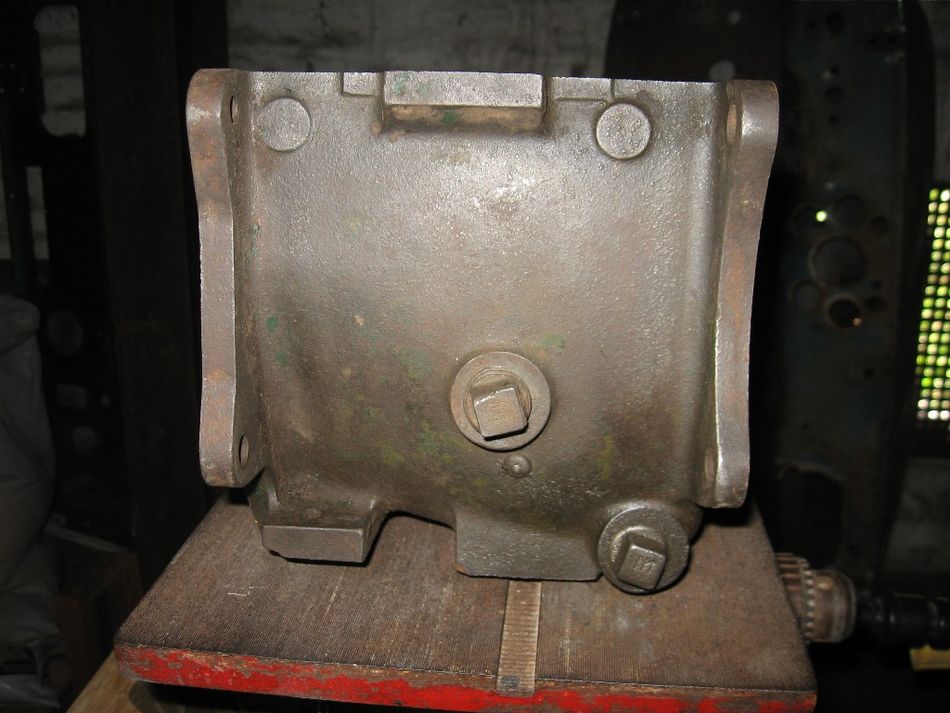

Esta es otra carcaza...pero sin fecha...

En G503 el Pope Tom, escribio con respecto a las Cajas de los GPW..
Tom Wolboldt escribió:Hi Group,
I am starting a listing here of the different GPW transmission cases by style, maker, and dates used. Please add photos if you have them. I will keep updating this post so the main data is in one place.
1 - GPW case with fill and drain holes on the right side.
--------GPW 7006 in line over script F on left side.
2 - GPW case with fill and drain holes on the left side but undrilled plug castings bosses are still on right side.
-------GPW 7006 in line on the right side.
-------GPW over 7006 on right side, No markings on left side, Back to back 'Fs' in a triangle, ' 1 ' , Cast date 6 - 22, Assy. date Aug. 1, 44.
3 - GPW case with fill and drain holes on the left side but no plug castings on the right side.
-------GPW 7006 on left side.
-------Can be a Ford GPW Warner Gear Transmission ( these have a Date Code on top lip ).

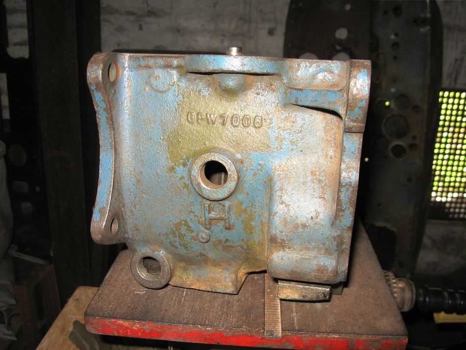

4 - GPW case with raised fill plug on left side ( H cast on case ).

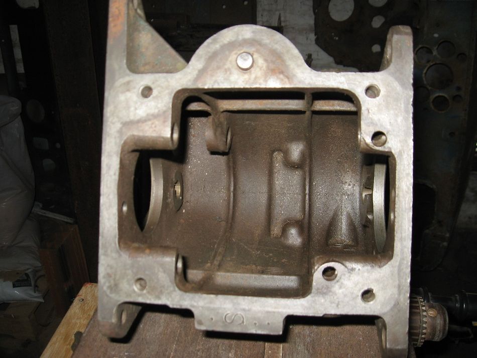

Y con respecto a la ultima caja, sin fecha estampada, escribio esto:
Tom Wolboldt escribió:Hello Luis,
The transmission case in your second set of photos is an early type right hand fill. All GPW right hand fill cases were cast and assembled by Ford whom did not assembly date their in house assembled transmissions. I do not know what the " S " stamp means.

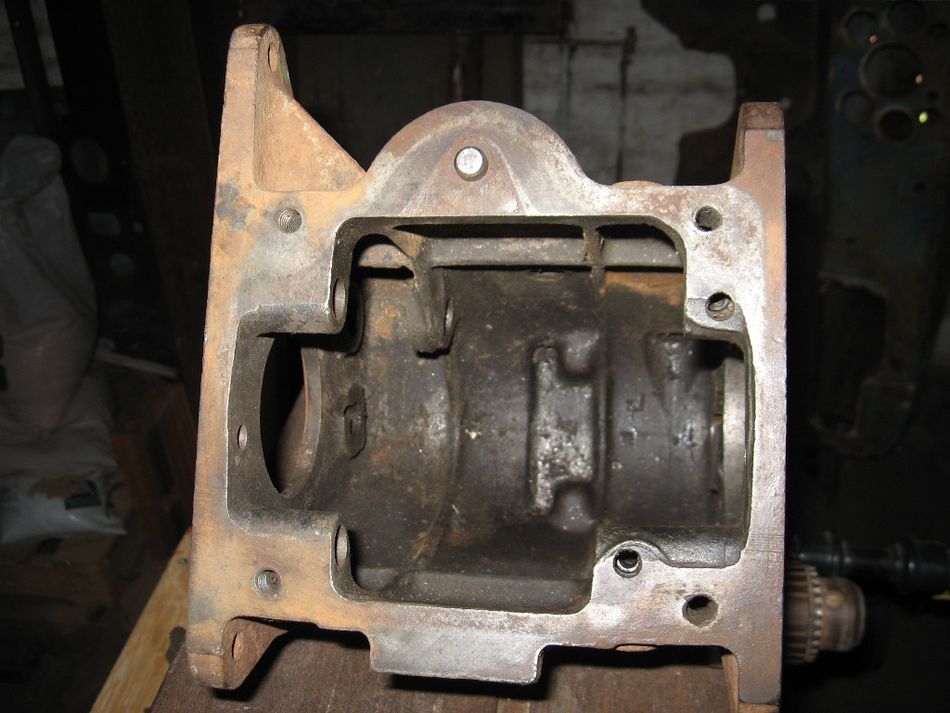

Otra carcaza
Sin fecha tambien..
Notapor vladimirsinisi » 21 Abr 2011, 14:10
Mariano esta ultima es como la que compre yo me parece

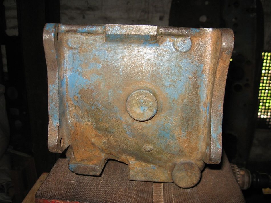

Notapor MB43 » 26 Abr 2011, 13:41
Esta es la carcaza que vino originalmente en mi jeep en la última foto se puede ver un número 3 en el interior , no encontré ninguna otra marca o fecha mas que la F y el gpw 7006.
MB43
