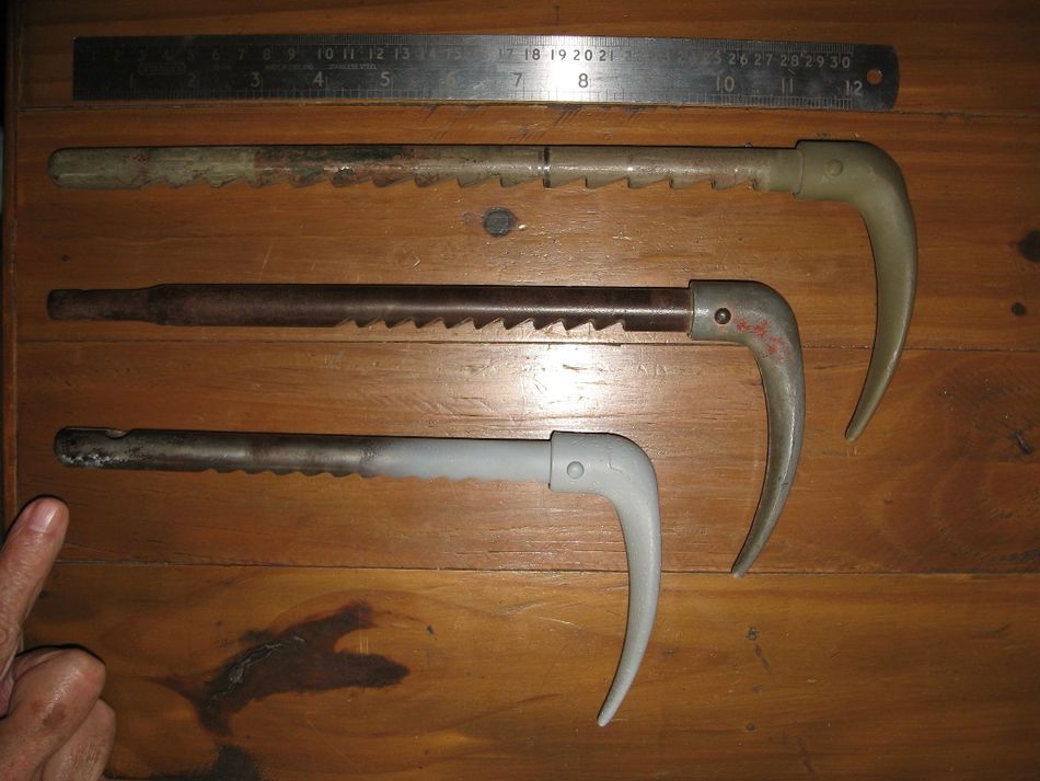

Hoy en la sede estuvimos tratando de encontrar respuestas a las dudas sobre tres manijas de diferentes vehiculos .
Para empezar, corrobore que la manija de mi MB seria la correcta para el sistema de freno que tengo, osea el ultimo que se utilizo.
Aqui ven, de arriba hacia abajo
Mi manija
Otra manija muy corta pero con más dientes en la cremallera
y la ultima , la que se encuentra en un GPW
Creemos que la ultima y más corta , se acorto por alguna razon.
Tambien notamos no solo diferentes cantidades de dientes, sino la distancia entre uno y otro.
Que manija de freno de estacionamiento tienen ustedes?? :roll:

Chris Fourroux escribió:There is an early e-brake handle and a late.
And there is a civilian one too.
The early e-brake handle for use with the external emergency brake seems to have had the cable inserted in the ratchet tube prior to mounting the handle.
The later e-brake handle I can't give you any info on , but it was for the Internal emergency brake. I think it had a slot in the tip to connect the cable.
I'm pretty sure I have another civilian handle.
take a look at this picture.
The top one I thinkis for a CJ. it has a slot in the tip to connect a cable.
The middle one is an original early e-brake handle that some bonehead PO cut the cable on.
The last one is a reproduction early handle. Notice it is a little shorter and the rivet is not flush with the handle.
And here is a picture of the slot in the tip of the CJ handle.
hope that helps. maybe someone else has a picture of a later g503 handle.

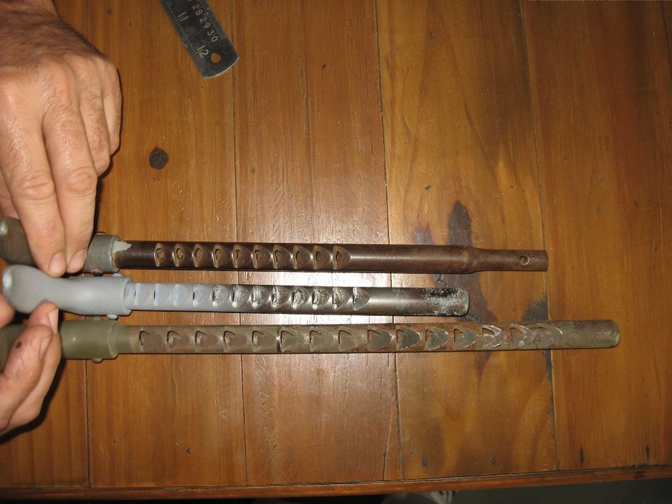

Hello,!!Buen tema :D
La manija es de mi jeep GPW 38243.Da la impresion que fueron sofisticando la manija que paso a tener 10 trabas.La capsula de enganche al cable tambien tiene trabas y asi evitaron el "serrucho" de 15 dientes.La capsula va Hacia abajo para que se trabe al final si es que se corta el cable :idea:
Ford GPW 43
Notapor m606paz » 18 May 2012, 18:07
No la conocia Diego!! :shock:
De donde la sacaste??? :roll:
Tiene alguna F el baston??? :roll:
No es un hibrido para usar un cable más corto y que te de el largo?
Un abrazo :wink:
manija de freno
Notapor Diego » 18 May 2012, 18:55
Es la misma que vos tenes,no tiene una F,y esta en mi jeep,me vino bien el tema porque no se hace cuanto esa manija no veia la luz.Fijate el largo con la capsula y es igual a la del early,salvo las trabas ,el soporte del cable y la funda son los originales.En cualquier momento subo Las F que tiene el GPW 38243,en misteriosos jeeps. :)

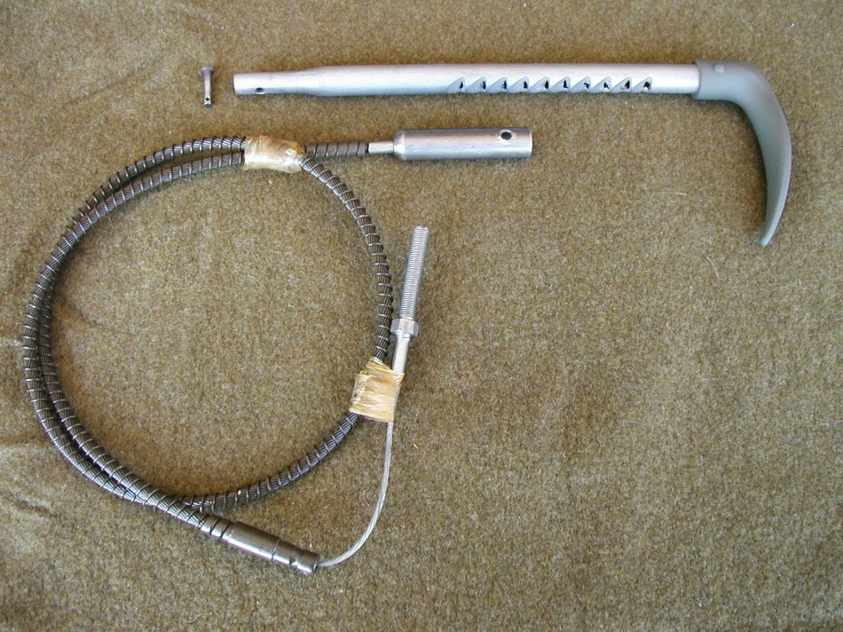

La duda se me generó porque resulta que compré dos manijas de freno de mano y un cable, todo NOS, es decir originales, una manija y el cable son para el MB y la otra manija para el CJ 2A, a esta última me falta conseguirle el cable original, ahora bien cuando empiezo a incursionar en el foro sobre el tema, me da la sensación que estoy posicionado al revés, es decir lo que creo que es para MB, puede ser que sea para CJ y viceversa, subo las fotos:
Esta manija la compré interpretando que es de MB, pero parece que es de CJ:
Este cable corresponde a la manija de la foto precedente:
Esta otra manija la compré interpretando que es de CJ, es un poco más larga que la anterior y la punta es diferente, pero parece que es de MB y el cable que le corresponde también es diferente.
Notapor Fulpi » 18 May 2012, 22:54
Mariano, viendo lo que publicastes de los popes, me parece que se aclara el asunto, la primer manija y el cable serían de MB y la segunda manija sería de CJ, estaré en lo correcto :?:
Notapor m606paz » 19 May 2012, 10:27
Hola Mario!
Estuve revisando los manuales y rastrillando G503 con pocos resultados precisos...
Saco estas conclusiones... no se si estarán de acuerdo...
Tenemos una manija para el Early External Brake, este sistema, me parece, necesitaba más recorrido para ajustar la cinta y que el freno sea efectivo...
Por lo tanto, necesitariamos, justamente una manija con una cremallera con más dientes.... :roll: La 1° de la foto
Luego cambiaron por el Late Internal Brake, este sistema , es más preciso y no necesita tanto recorrido. La 2° de la foto
Este es un conjunto completo para el I brake , que tambien se utilizo en los 1° CJ2A.
Y el más cortito de la foto, podria ser de CJ, segun este post en TheCJ2ApageForum http://www.thecj2apage.com/forums/emerg ... c3010.html
Notapor Fulpi » 19 May 2012, 10:43
Tu teoría Mariano tiene fundamento, bueno quiere decir entonces que la manija mas larga sería para frenos de mano con suncho externo y cable sin capsula, es decir los fabricados hasta 1944, mientras que los guerreros posteriores y los primeros civiles con freno de mano a zapatas internas, vinieron con manija mas corta y cable con capsula. Bueno que lindo tema, seguiremos investigando, así podremos sacar una conclusión lo más certera posible.
