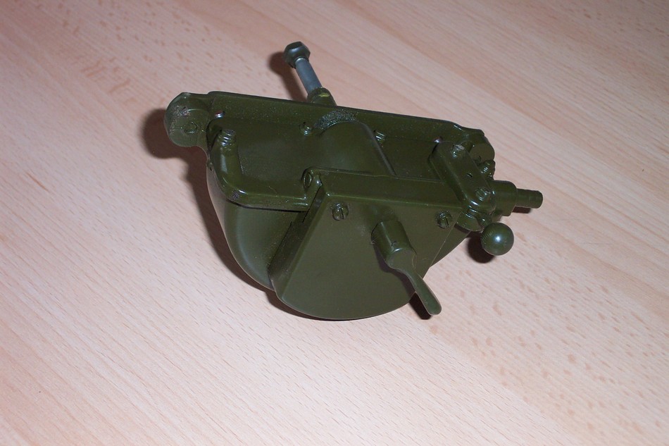

Los jeeps MB y GPW llevaron motores de vacio para accionar los limpiaparabrisas a partir de 1944 .
El modelo es el S-583-1.
Estos motores se venian utilizando desde el año anterior como parte de lo se se llamo Kit de Invierno ó Winterization Kit.

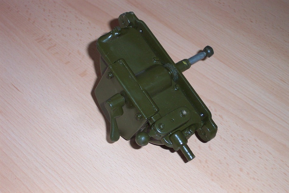

Muy buena la info y fotos Mariano. No sabes si iban conectados directamente al multiple de admision o tenian bomba de vacio?.
No les parece que el porta fusil del dibujo esta al reves?.
Notapor m606paz » 17 Jul 2009, 08:25
Gracias Enrique!!
En ese link que pegue, podes ver las fotos de como va instalado, pero te adelanto que va conectado al multiple y no lleva bomba de vacio.
El Portafusil, tiene una traba, que cuando la quitas, cae el fusil sobre la palma de la mano, y lo retiras. "Cae" sobre la mano.
Hay fotos que esta puesto al reves, tambien!!!! Si queres, podemos tratar el tema en la seccion armas!!! Comenzamos un tema y listo!!!
Notapor m606paz » 17 Abr 2011, 22:22
Las preguntas de Vladimir, me estan haciendo buscar info como loco!! :x :lol:
Recurriendo a las fuente (G503.com) encontre más info que confirma que estos motores se comenzaron a utilizar en el año 1944 , como Field Mod , osea instalandose en los vehiculos en el campo de batalla.
Durante el año 1945,se empezarian a instalar directamente de fabrica.

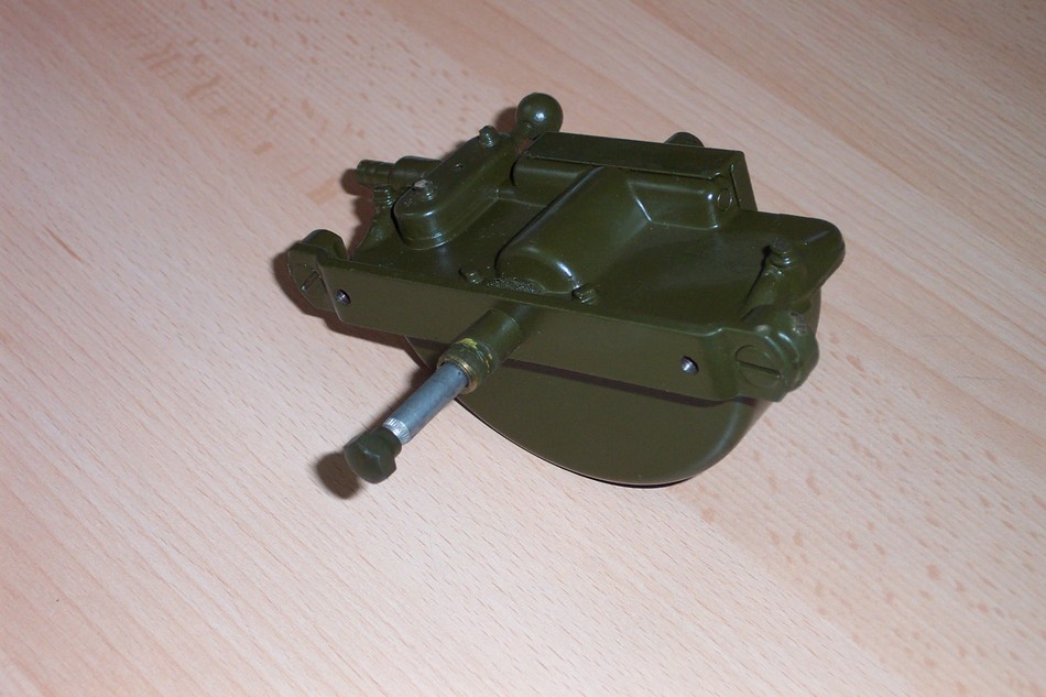

El numero correcto de modelo es S-583-1 y en la tapa del mecanismo no lleva ninguna inscripcion grabada.
El Kit traia todos los elementos
Tambien traia los brasos y escobillas
La conexion nace en el multiple de admision
Las carrocerias ACMII traia el agujero por donde pasa el caño de vacio
Las carrocerias que no traian ese agujero, utilizaban el espacion libre entre el Caopt y el body, para pasar el caño de vacio.
Continuará!!

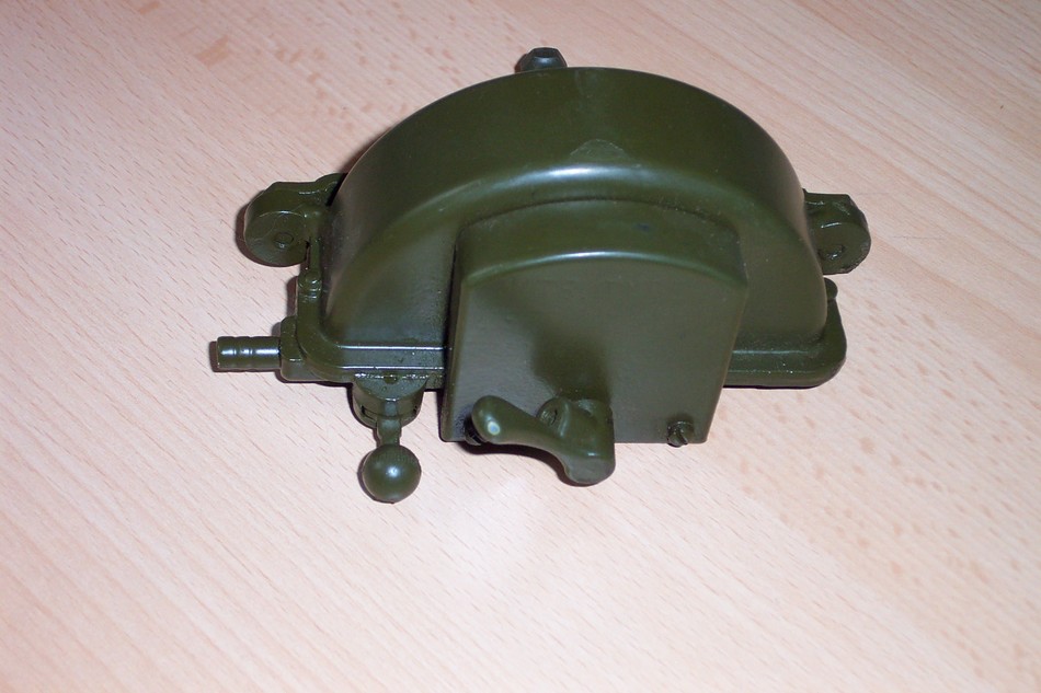

Hola a todos. Éste a que vehículo pertenecería?

Notapor m606paz » 05 Nov 2013, 12:00
Hola Santiago,todo bien?
Parece hecho en Canada... estaria en un CMP?

Notapor SanCj2a » 06 Nov 2013, 18:24
Y yo que no me llevo bien con el Inglés. En muchas otras paginas no he encontrado información exacta sobre este motorsito puntual. De todos modos tenia planeado publicarlo en Ventas por si a alguien le interesa, igualmente estoy a la búsqueda de develar su procedencia. Saludos!

Notapor ecn1960 » 06 Nov 2013, 21:34
Es muy probable que sea de Canadiense. USA fabrico vehiculos civiles hasta 1942, este data de 1943, eso sumado a que es de eje corto (va colocado en el marco del parabrisas) lo hace muy probable.
