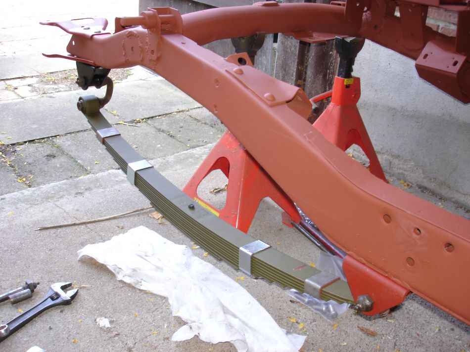

Notapor m606paz » 15 Nov 2010, 08:24
Early MB
GPW
MB
Imagen Imagen
Ahora hay que preparar el listado de diferencias... :wink:

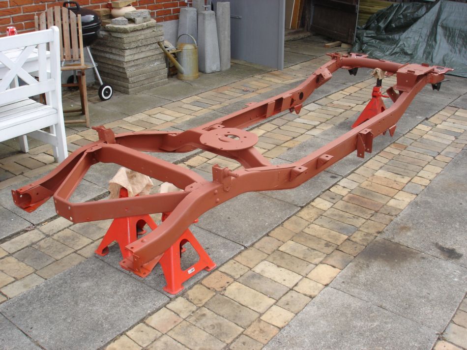

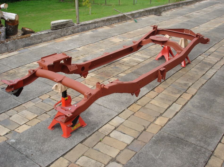

Notapor MB43 » 15 Nov 2010, 13:12
Listado de diferencias entre chasis Willys y Ford.
-Puente delantero soporte de radiador,willys tubo redondo , Ford chapa
estampada seccion cuadrada
-Soportes de amortiguador , Willys chapa estampada , Ford fundición,
además el formato totalmente distinto.
- Base para ametralladora distinta forma y confeccion (ver imagenes)
- Triangulo trasero con agujeros en el Ford , Willys sin agujeros.
-Soportes para montaje de travesaño de caja , Willys bordes rectos , Ford redondeados .
-El Ford carece del travesaño que está entre el travesaño trasero y el de la base de ametralladora.
-Los largueros laterales están mas "encajonados" con un predfil interior mas extenso en el Ford, en el Willys es bastante mas abierto. estimo por una cuestión de peso .
A grandes rasgos estan son las principales diferencias para reconocer un chasis de otro , el primer impacto visual aconsejado y mas notorio es el travesaño delantero , se lo puede ver en las imágenes
Continuará ...
MB43

Queria agregar si te parece, un comentario que me hizo Charlie el sabado y por eso subi una foto de un Early MB.
Aparte de tener el portabateria de dos piezas, los largueros del chasis no presentan una planchuela superior e inferior a modo de reforzar a este.
Es asi no?
En esta foto podran observar la planchuela a la que me refiero
Aqui esta más de cerca
Gracias y saludos :D

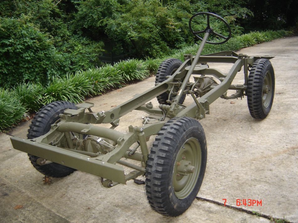

Cuando en alguna foto de epoca nombramos a un jeep GPW es por que podemos observar la parrilla de frente y se nota que tiene el "U Channel" como llaman los Johnnys ,debajo del radiador.
Eso nos permite identificarlo..entre otras cosas.. :wink:
