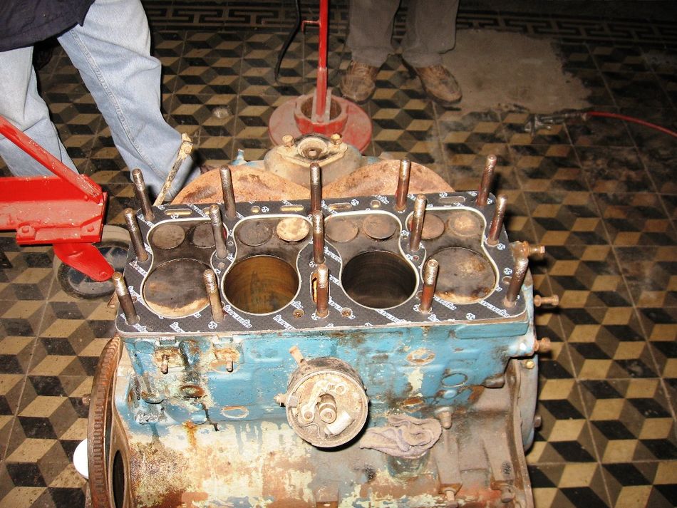

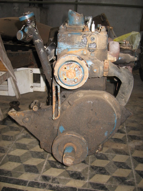

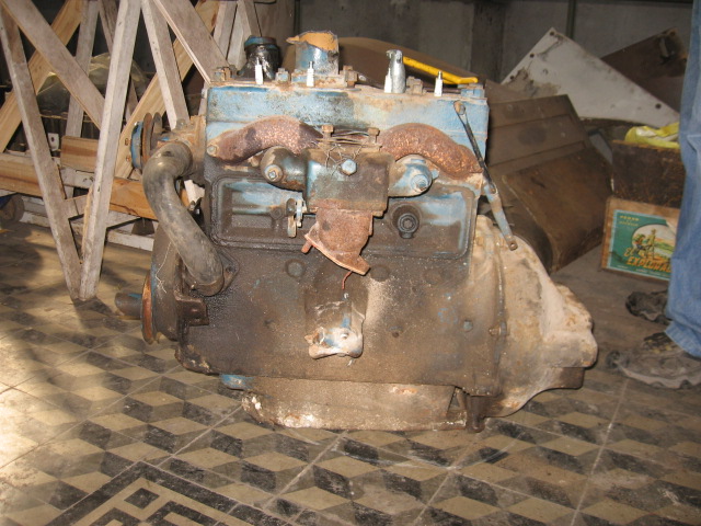

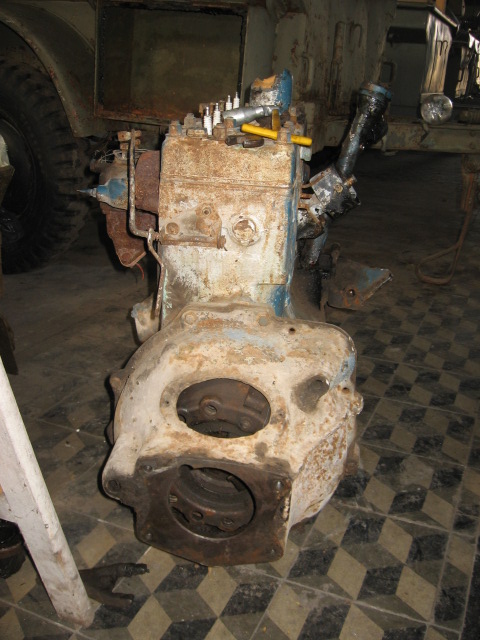

Una de las cosas que le faltan al MB es el motor y Gracias a Jorge Podlesker consegui este motor Go Devil, que estaba instalado en un CJ2A.

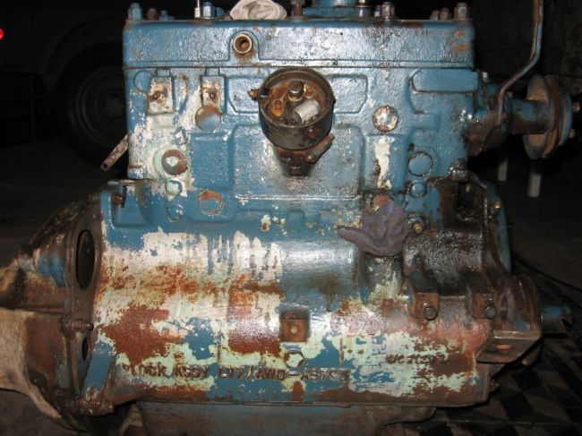

Tiene un block con inscripciones que determinan que de acuerdo a lo que averigue, fue utilizado para reponer a los jeep que utilizaron los Britanicos.
La inscripcion LV7 significa Landing Vehicle y el numero 7 , vehiculos a rueda.
Otra particularidad es que tiene distribuicion a cadena

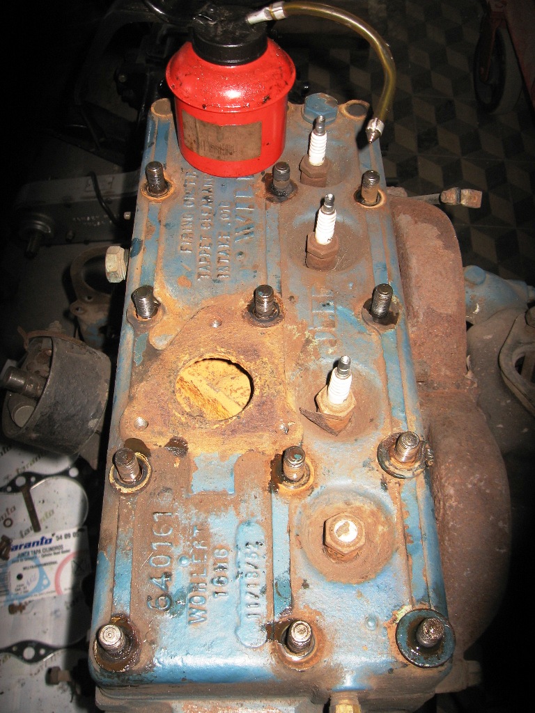

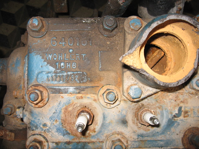

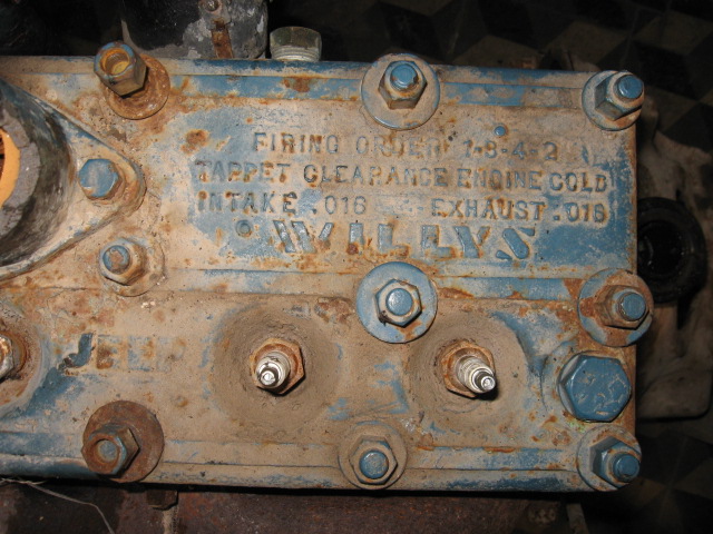

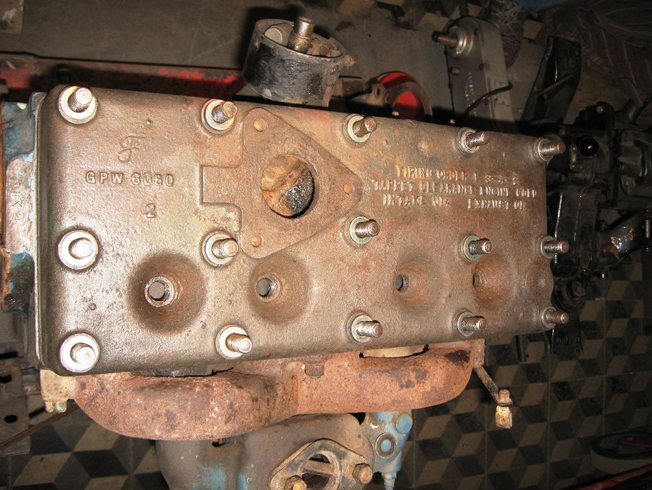

La tapa de cilindros es Civil, pero por la fecha algunos afirman que es de CJ3A, aunque los popes de G503 le llamo la atencion la inscripcio WOHLERT que seria una empresa de fundicion, ajena a la Willys.
Lo bueno es que el motor estuvo funcionando y Christian manejo ese CJ2A y lo sintio muy bien al motor, asi que ojala no tenga que desarmarlo,salvo por ahi, conseguir una tapa de cilindros guerrera!!
Ahora viene la tarea de completar accesorios, armarlo, pintarlo y ponerlo nuevamente en marcha y evaluar pasos a seguir.
Aprovecho y Agradezco tambien a Pedro, que como siempre, me dio una mano con su M170 y fuimos a buscar el motor que llego por transporte desde Claromeco.
Gracias Jorge y Gracias Pedro!!

Hoy iniciamos algunos trabajos en el Go Devil.

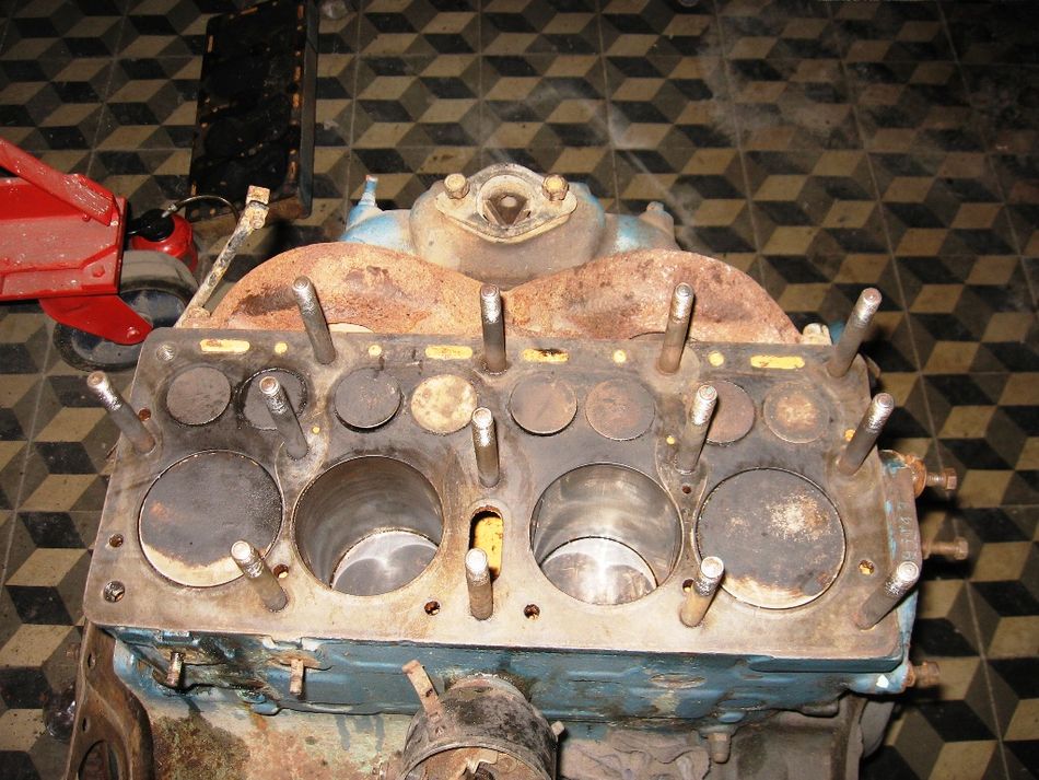

Por empezar, Nicolas en la semana llevo la tapa de cilindros de GPW a hacerle el plano,tambien hizo embujar el eje del burro de arranque.
El motor tenia una tapa de CJ3A
Asi que se la sacamos y limpiamos el block
Colocamos junta nueva

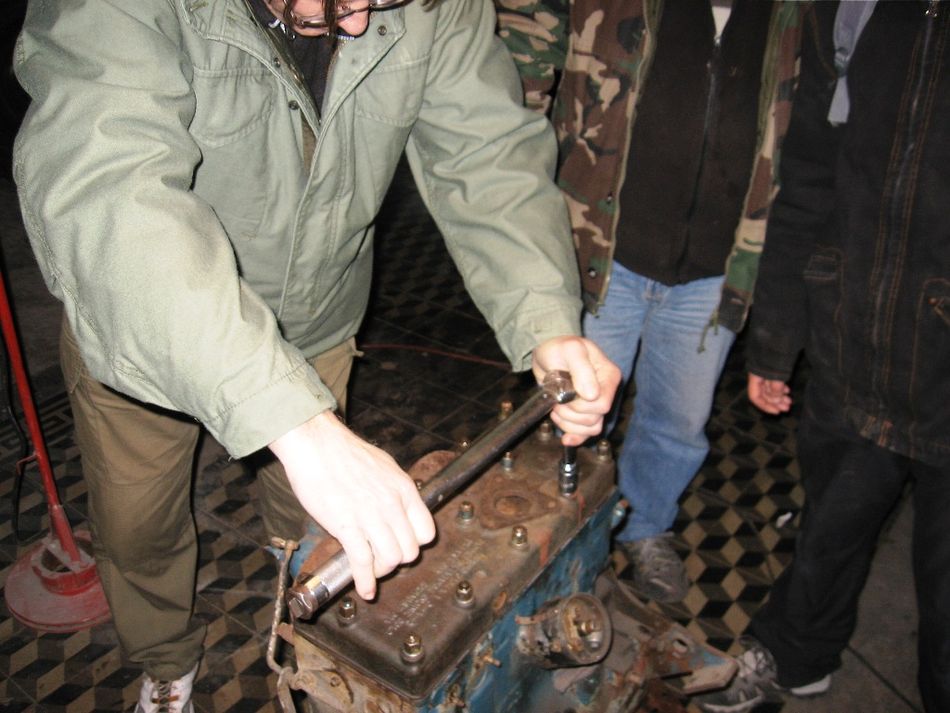

Colocamos la tapa y Pascual le dio el torque correspondiente
Aprovecho para agradecer a Felipe, Pascual, Nicolas, Charly, Cesar y Danieliten la ayuda prestada ya que para mi hacerlo solo seria IMPOSIBLE!!
En la semana tengo que mandar a arreglar la bomba de agua, conseguir el buje de la tapa de distribucion, y comenzar a limpiar el block para pintarlo de verde oliva.
Felipe me va a armar el burro , asi que de a poco ire terminando el motor.
Aclaro que el motor estaba en funcionamiento y es por eso que la idea es mejorarlo en su aspecto cosmetico y una vez que este en el jeep, evaluaré si es necesario desarmarlo. Espero que no.

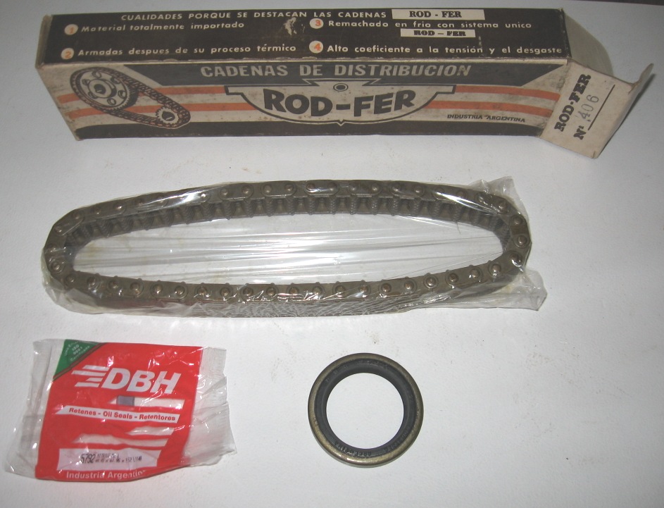

El sabado pasado, para cambiar el reten de la distribución, retiramos la tapa y la cadena no estaba en buen estado.
Por suerte, hace unos años y por consejo de Charlie, compre una cadena nacional, asi que el sabado proximo veremos como queda.
El reten lo consegui hoy en Warnes
Será de willys...??? :roll:
El sabado lo sabremos!! :wink:

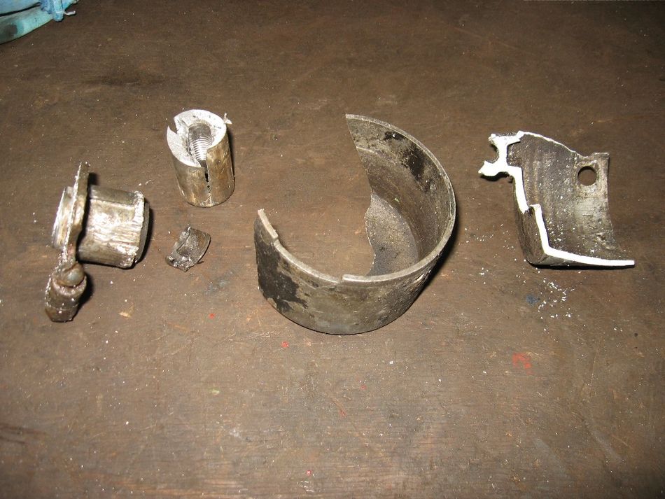

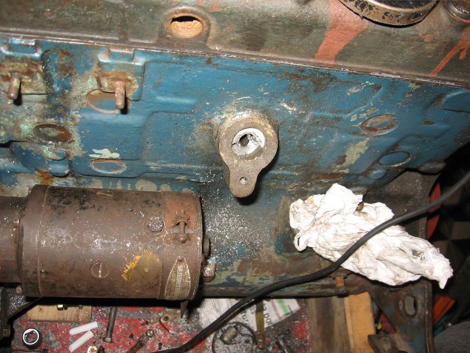

Teniendo esto solucionado, intentamos poner a punto el motor, pero el problema es que el distribuidor no se movia de se alojamiento y no permitia su regulacion.
Descubirmos que la carcaza de este distribuidor era de aluminio y estaba clavada, asi que como ya notabamos que estaba quebrada y no daba signos de desclavarse, optamos por sacarla como fuese posible y ello nos llevo mucho tiempo.. :cry:
Quedo el cogote en el agujero y tuvimos que sacar la bomba de aceite, para efectuar la extraccion del mismo.
Se monto un nuevo distribuidor y el motor arranco al toque! :D
