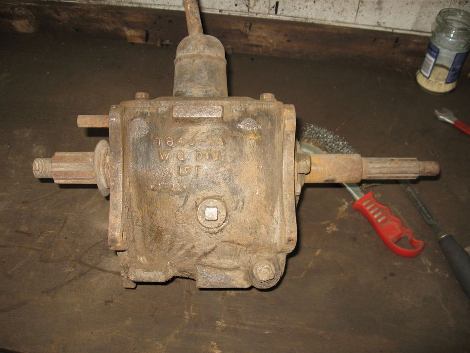

Retomando este viejo y necesario post les cuento que adquiri la T84 que se publico en ML
A pesar de su estado exterior , que parecia que hubiese estado a la intemperie en su interior estaba seca y aceitosa!
Aqui esta luego de una limpieza a cepillo de alambre..

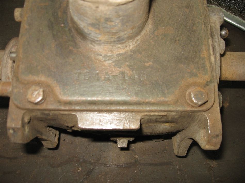

La caja es del año 42
La tapa con un tornillo con F y el otro EC!
Segun me conto el que me la vendio, la misma estaba en un jeep que tenian en un taller mecanico que lo usaba de auxilio.

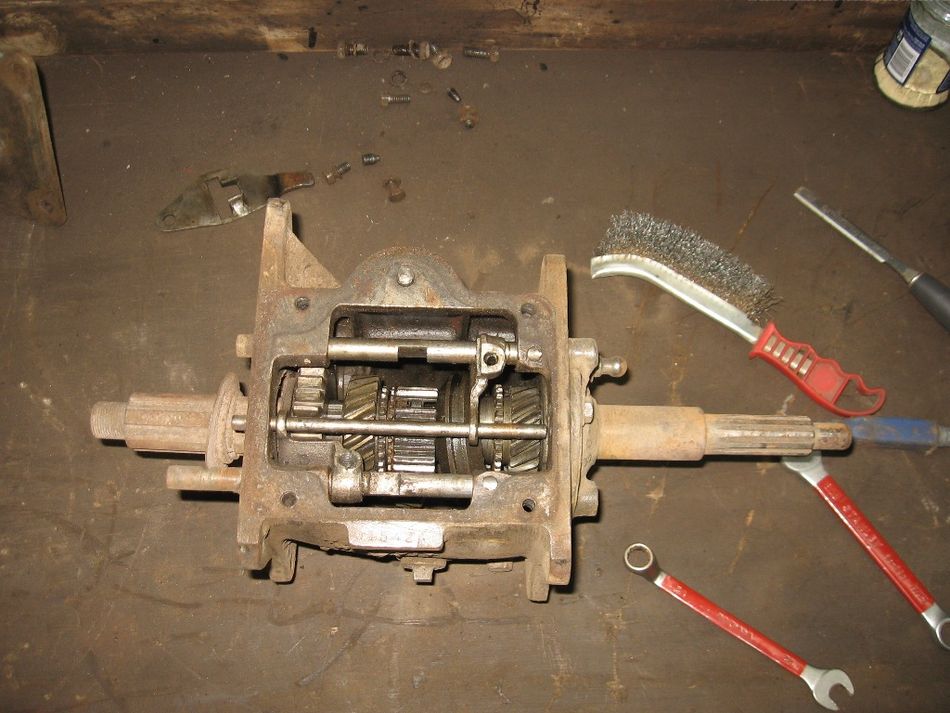

Asi que procedi a desarmarla
De todas las cajas que compre esta es la mejor, parece que tuvo una reparacion ya que el cuadruple y otras piezas son Nacionales , pero se encuentran en excelente estado, según opinaron Charly y Pascual.
Asi que ya deje todo listo para comenzar el armado de la caja y espero terminarla lo más rapido posible!

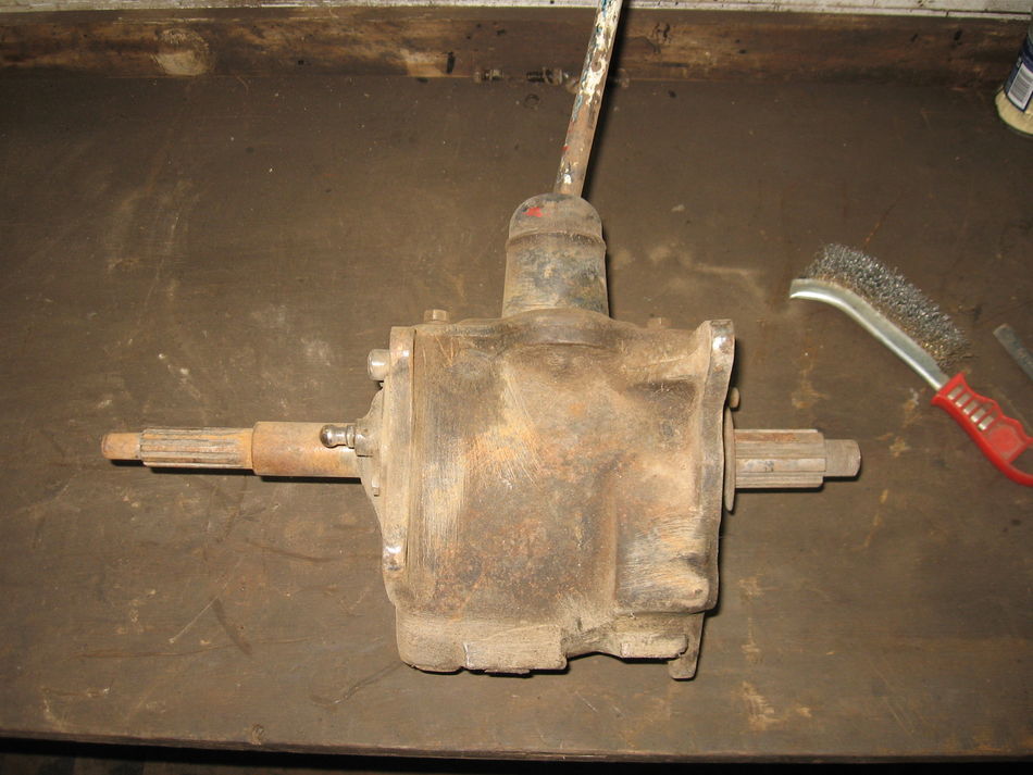

m606paz escribió:
Asi que esta es la carcaza que utilizaré

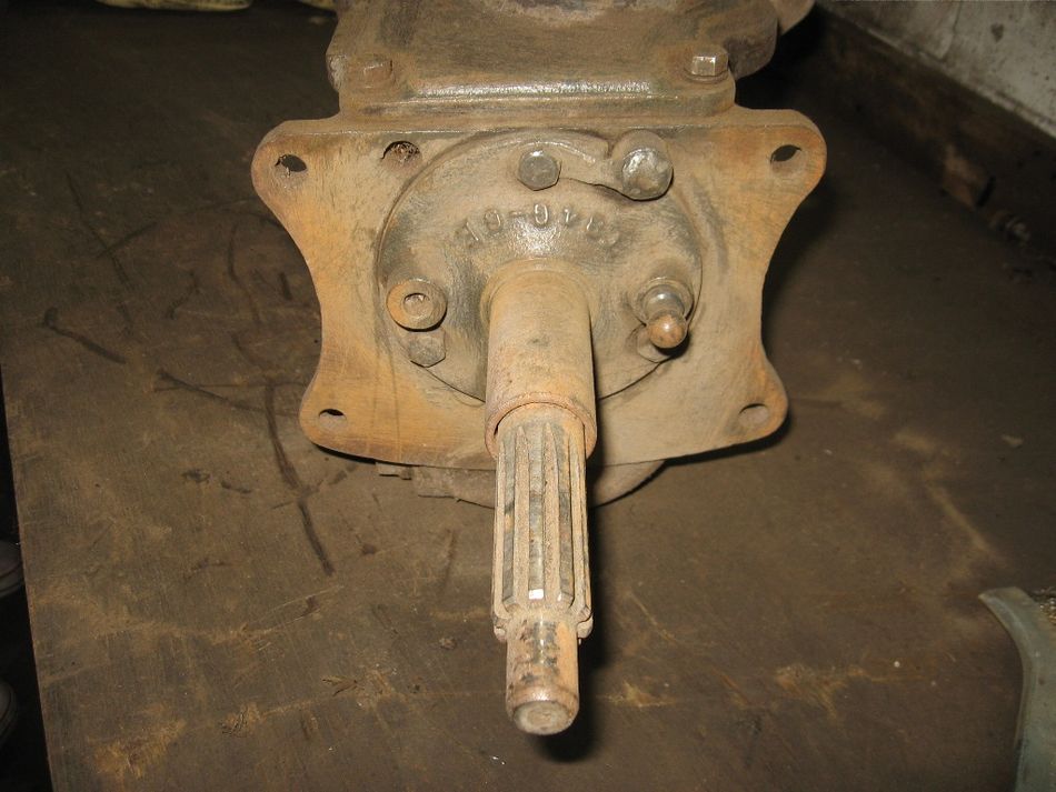

Como todas estas cajas , aqui se ve un desgaste "normal" alrededor del eje del cuadruple
La fecha es 14 de Abril de 1945
Segun los popes, esta carcáza proviene de la Fundición Frank Bros. Foundry . Esta se la vendia a Wagner Gear , y esta a Willys ya armada.
