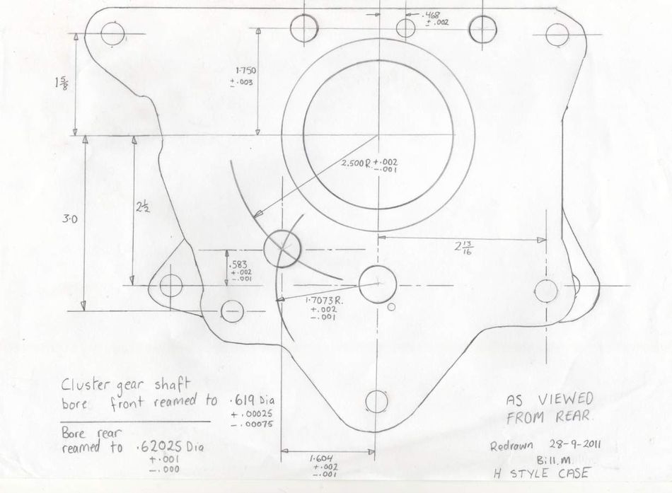

Si Marian! pero el eje que compre baila en la carcasa! :? ..el eje del engranaje de marcha atras no! pero el del cuadruple si!

seguro esta agrandado el agujero de la caja, no creo que te hayan mandado otra medida :roll: no se puede embujar?

Claro eso es lo que yo preguntaba! el tema es que tendria que quedar bien donde queda torcido se me hace que se rompe todo!!

Lleva este plano a una torneria, seguro te corrigen el agujero

Gracias Marian!! vladi tenia una carcasa me dijo asi joya! si no la llevo al tornero! tapa tengo, con palanca y todo!
