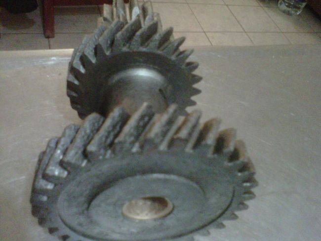

Notapor vladimirsinisi » 02 Ago 2011, 20:28
no aguante a mañana y le saque con el celu,
aca se ven los dientes medio manchados del engranaje de 1
