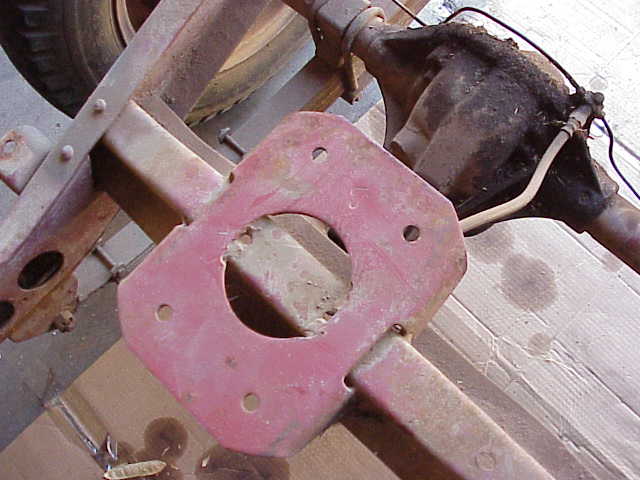

Hola Mariano, lo compre te hice caso! ahora me lo tienen que enviar al igual que el diferencial que cuando llegue creo que la otra semana, voy a subir fotos! me quiero sacar una duda ya que lo he visto en varias fotos de restauracion de chasis gpw, la base de la ametralladora tiene un agujero en la parte izquierda mirando hacia adelante es original? de ser asi para que es? van fotos!
El travesanio tmb tiene un agujero al medio de los 4 que lleva para agarrar el gancho es original? he visto con y sin ese agujero .detras tiene la chapa . les dejo fotos que vi en internet con y sin el agujero.

Pareceria ser un agujero extra el que tiene la MG Plate.... :roll:
Y si el agujero en el travesaño trasero es donde se remacha la chapa de refuerzo del Gancho Pinzote

Y mariano tenes idea del agujero del puente de la ametralladora ? :roll:

piyu escribió:Y mariano tenes idea del agujero del puente de la ametralladora ? :roll:
Este puente lo tiene el agujero...
Y este No..
Ni idea para que seria... :roll: hay que averiguar! :D
Te fijaste si tiene alguna efe??
Notapor m606paz » 22 Ene 2012, 21:19
Me parece que tu Chasis , por el agujero del puente, es de 1945
Mirá este post http://foro.aacvm.com.ar/viewtopic.php?t=238
Será?? :roll:

el mio tambien tiene el agujero ese ( el de arriba no el que engancha el soporte del caño de escape)

El mio tambien vladimir! tiene ese agujero solo! tiene dos hechos pero del otro lado ,no son originales! de que año es tu chasis? fijense que ese chasis supuestamente es 45 y tiene un soporte para el escape en el travesanio el mio no lo tiene! yo no voy a poder salvar el SN, hoy voy a ver si puedo hacer algo con eso! hay algunas otras caracteristicas que puedan decir mas o menos el año del chasis sin tener SN? saludos

Otro detalle muchachos, algunos puentes tambien traian agujeros a los costados! para que seran estos digo yo, tanto el del medio como los de los lados ? vladimir el tuyo tambien tiene 2 agujeros en el travesanio igual que el mio! van fotos de los mismos. interesante ja! saludos
estos son los agujeros del travesanio vladimir
