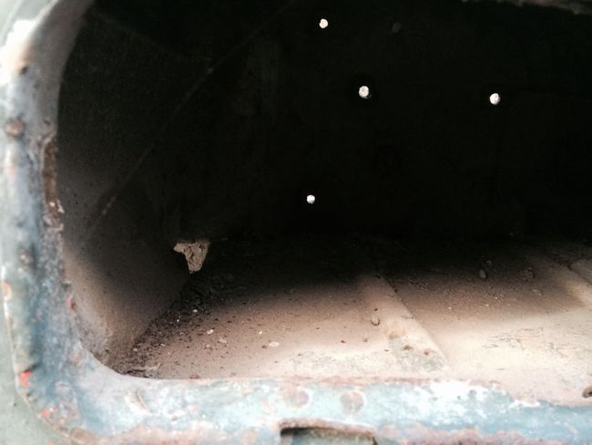

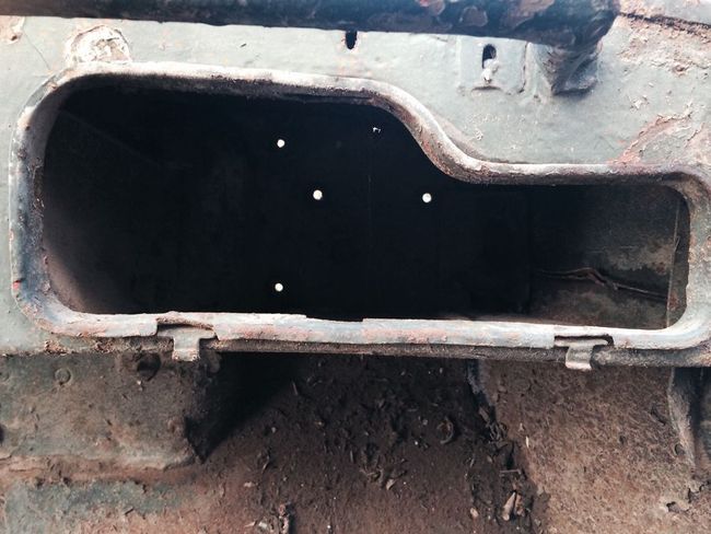

Ahora subo las fotos que me pidieron:
Favio Mendes
nejo41
Mensajes: 96
Re: MB NUEVO AYUDA!!!!
Notapor m606paz » 27 Jun 2014, 16:46
Gracias por subir las fotos fabio.
Ahi se ven claramente los dos agujeros en la parrilla que delatan y confirman que tu guerrero tuvo tow bar.
Tambien tenemos el piso de la guantera con "vainillas" ..Confirmaria tambien , sumado a los hat channel del piso que es una carroceria ACM2. Pudiste sacar fotos de la parte trasera del jeep?
Notapor vladimirsinisi » 27 Jun 2014, 22:51
los agujeros en la parrilla no estan corridos unn barrote a la izquierda? o sea tendrian que sobrar 3 barrotes de cada lado? :roll:
m606paz escribió:Gracias por subir las fotos fabio.

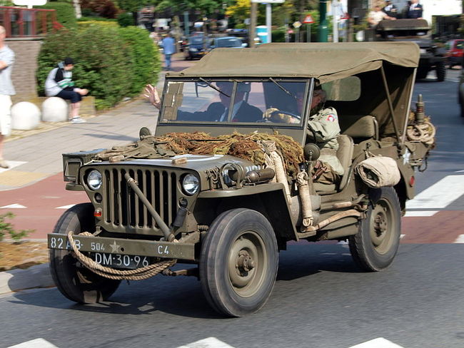

Notapor nejo41 » 28 Jun 2014, 19:55
Encontre esta foto en google, podrá ser? se soporta de donde mi parrilla tiene los agujeros....
Que es bridge plate?
