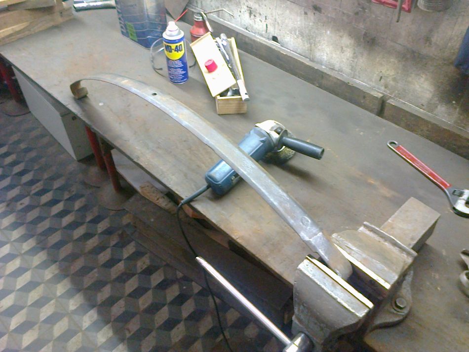

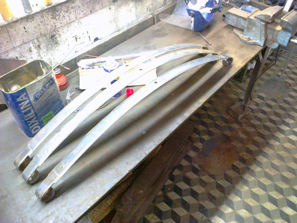

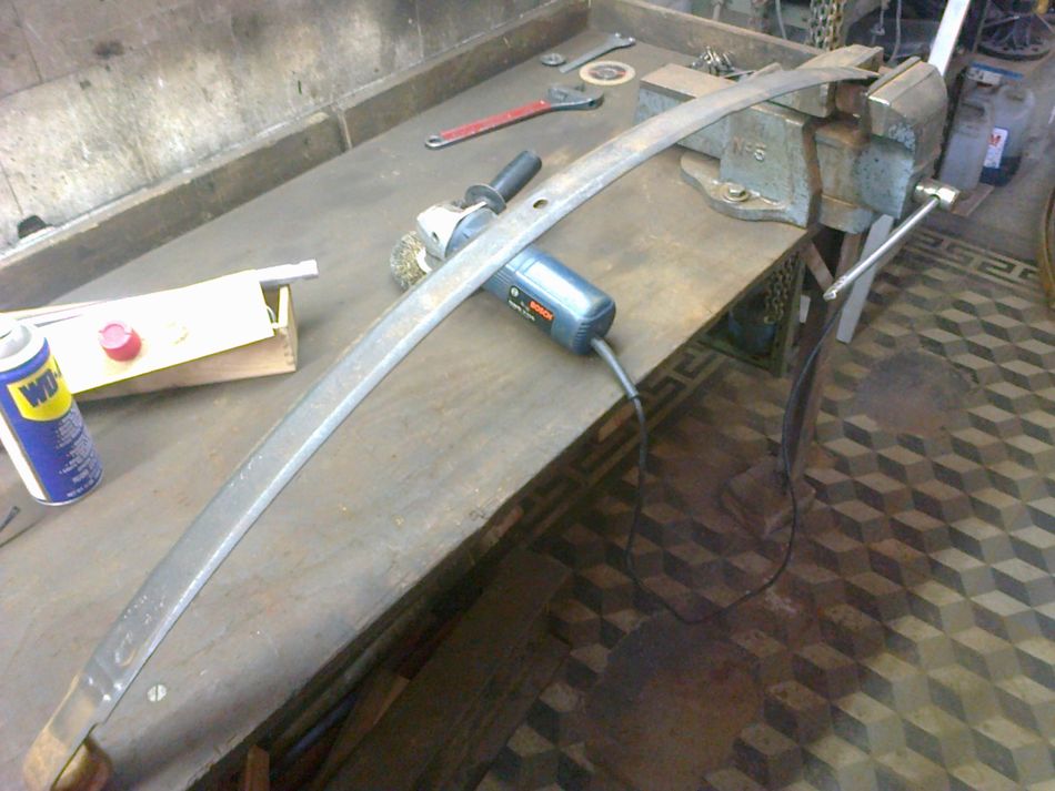

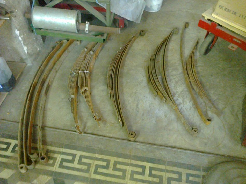

Hoy comence con el tema elasticos!
El jeep tenia los dos paquetes traseros originales con la maestra cambiada y los delanteros cualquier cosa.
Habia conseguido tiempo atras un par de paquetes traseros con algunas hojas viseladas y otras cambiadas.
Asi que los comence a desarmar y tratar de armar paquetes con la mayor cantidad de hojas viseladas originales.
Limpieza con amoladora con cepillo de alambre

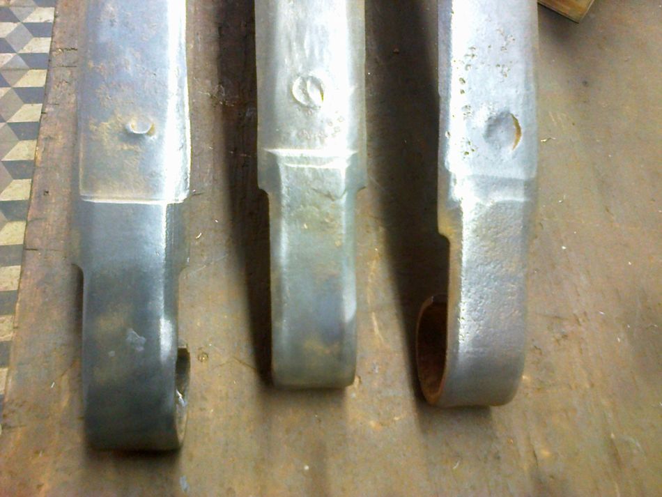

Todas tiene un desgaste y sobre todo los escalones que habra que rectificar.

Notapor ferbong » 07 Mar 2015, 21:43
Que limpieza!!!
Cómo se rectifica eso???

Notapor m606paz » 07 Mar 2015, 21:59
Hola Fernando!
La limpieza recien empieza...
Segun el amigo Pascual, con amoladora allanando el escalon, la hoja que apoye, el extremo hay que hacerle un pequeño visel, para que no vuelva a hacer escalon en la que tenga arriba.

Notapor ecn1960 » 08 Mar 2015, 12:13
Que trabajo sucio, pero alguien debe hacerlo :D :D .
No sabia que eran biselados :shock: .
Si, el escalon se suaviza con la piedra, los elastiqueros viejos, calentaban la punta de la hoja que monta y la doblaban un poco a modo de patin, para que no se clave.
Si tu nivel de originalidad (y ganas) da, podes copiar el bisel caseramente. La sierra circular de AC, te puede servir. Cambiando la sierra por piedra y haciendo una guia de madera para conservar el angulo. Alguna vez lo hice con buenos resultados

Notapor m606paz » 09 Mar 2015, 07:37
Hola Enrique!
Pense que el trabajo iba a ser más sucio... pero con el cepillo de alambre en la amoladora , va como piña.
La cierra circular de AC se desactivo, pero algo voy a inventar... :roll:
El tema es que la cantidad de viseladas no me alcanzan para completar los 4 paquetes.Los delanteros son más cortos que los traseros.
Por ahi si, los traseros pero en todos los casos sin Maestras viseladas.... una vez que las limpie a todas hare una seleccion..

Notapor m606paz » 09 Mar 2015, 10:49
Gracias Charlie, que buen recuerdo! Tantos años pasaron? :shock:
El torno es un complemento de la restauracion! :D
El airsoft es el recreo! :lol:
Los paquetes que le compramos a Tito son traseros tambien. Asi que con estos completaré los traseros, que bastante "bien" están y deberé canibalizar hojas viseladas para armar los delanteros que son más cortos por suerte.

Notapor m606paz » 10 Mar 2015, 12:59
Gracias Vladimir!
Una de las cosas que hablabamos el sabado con el tema elasticos es que las Maestras y Envolventes deberian estar en buen estado, si estan muy gastadas.... mmmmm ya batallaron 70 años!
Los paquetes delanteros si van con Maestras y Envolventes nuevas... ya que no las tengo, deberia estudiar de hacer el visel , como ya comente.
Los traseros creo que los completo con todas originales.
